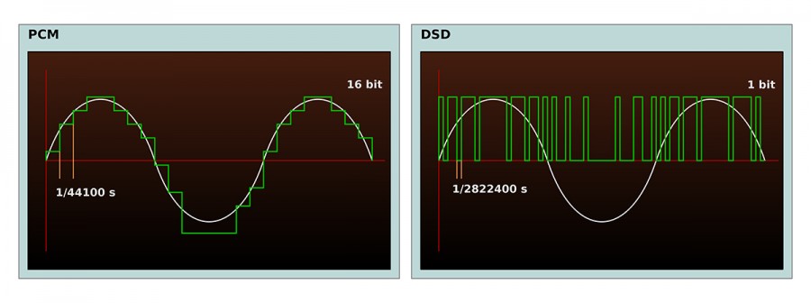

SACD는 DSD(Direct Stream Digital) 포맷을 사용하는데, 이것은 오리지널 마스터 테입(오픈릴 테이프)를 사용하여 오리지널 음원의 특징을 그대로 반영하였지만, 압축과정을 거치지 않기 때문에 출력이 CD에 비해 작습니다. 이를 보완하기 위해 소니는 SACD 플레이어에 프리앰프를 내장시켰으며, 내부에 프리앰프와 전원부를 넣다 보니 플레이어 자체가 크고 무거워졌습니다.
▲ DSD는 1bit 델타시그마 방식으로 신호를 변환합니다.

DSD 음원이 PCM에 비해 장점이라고 주장하는 부분으로 PCM은 처리과정이 많아 음질이 왜곡된다는 점에 반해, DSD는 디코딩을 거친 후 바로 출력하여 음질이 저하되지 않는다는 점을 장점을 내세우고 있습니다.

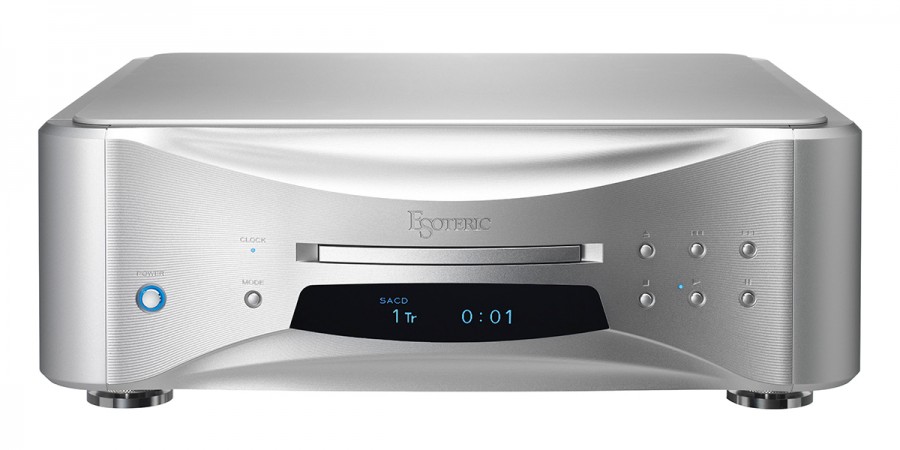

 에소테릭의 SACD 플레이어 ‘그란디오소 K1(Grandioso K1)’
