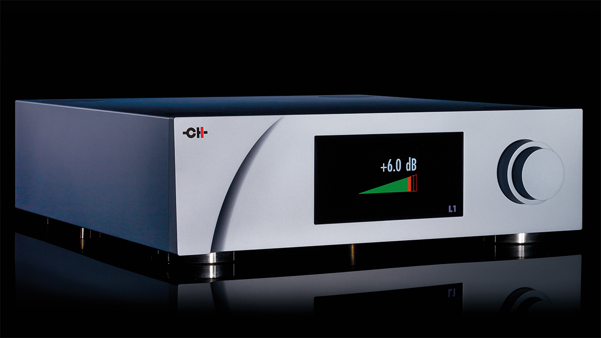

▲ CH 프리시전 프리앰프 L1

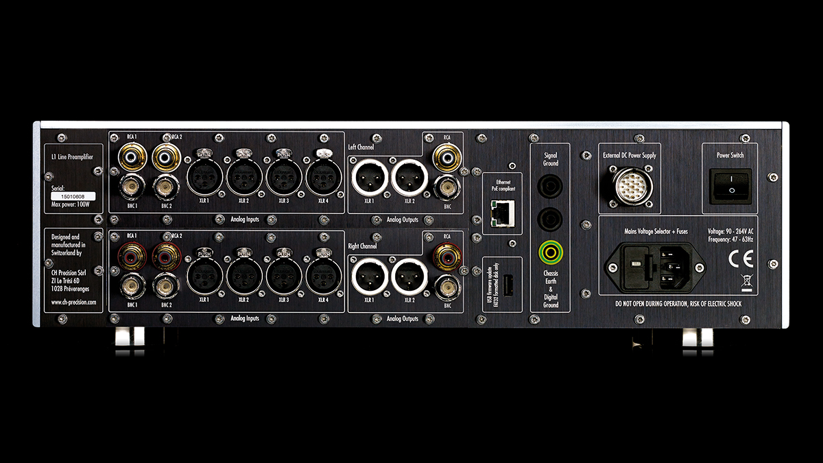

프리앰프는 패시브 프리앰프(Passive Pre-Amplifier)와 액티브 프리앰프(Active Pre-Amplifier)로 나눌 수 있습니다. 둘 간의 차이점은 증폭회로의 유무이며, 액티브 프리앰프의 경우 신호의 전류를 증폭해주는 회로를 탑재합니다. 반면 패시브 프리앰프는 볼륨과 셀렉터만으로 구성되어 있으며, 볼륨의 조절을 통해 전류의 세기를 조정합니다.
또한 포노앰프(Phono Amplifier)라고 부르는 프리앰프도 있는데, 이것은 일반적인 CD 플레이어, 튜너 등에 비해 낮은 출력을 갖는 턴테이블의 신호를 증폭해줍니다. 프리앰프의 경우 포노앰프를 탑재하고 있는 제품이 있으며, 이것을 다른 입력단자와 달리 포노입력(혹은 포노단)이라고 부릅니다.

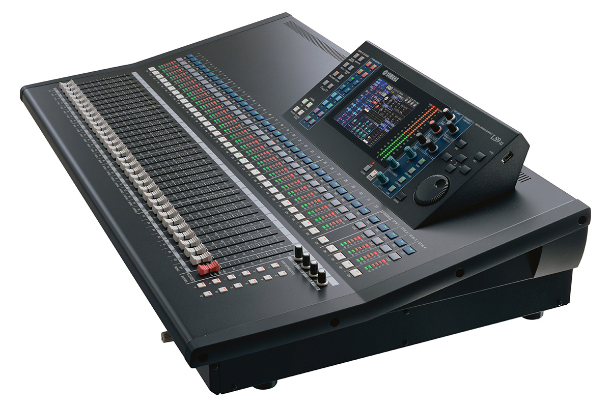

프로오디오 분야에서는 믹서(Mixer)에 프리앰프가 탑재되어 기본적인 증폭을 조정할 수 있습니다. 증폭을 결정하는 수치는 게인(Gain) 혹은 드라이브(Drive)라고 표현하여, 이를 너무 높이면 오버드라이브 상태가 되어 신호가 왜곡되어 찌그러지게 됩니다. 일렉트릭 기타는 이러한 찌그러짐을 일부러 사용하여 개성있는 드라이브 톤을 만들기도 합니다.
▲ 프로오디오에서 사용하는 믹서에도 프리앰프를 탑재하고 있습니다.

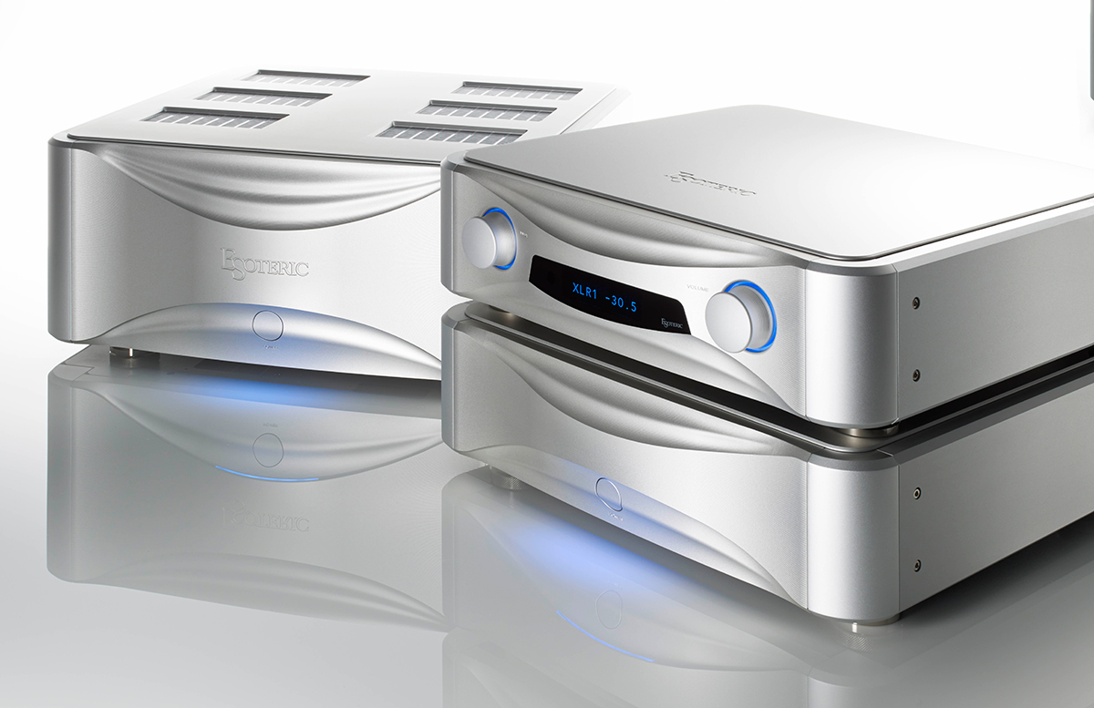

프리앰프와 파워앰프가 나누어진 방식을 분리형 앰프라고 부르며 고급 하이파이 오디오에 사용됩니다. 동일한 크기의 케이스에 프리앰프 회로와 파워앰프 회로가 함께 들어간 것보다 이들을 서로 분리하는 것이 음질적인 측면에서 장점이 많습니다. 프리앰프를 독립적으로 사용함으로써 프리아웃 전압이 높고 출력단의 음질열화를 줄일 수 있습니다.
