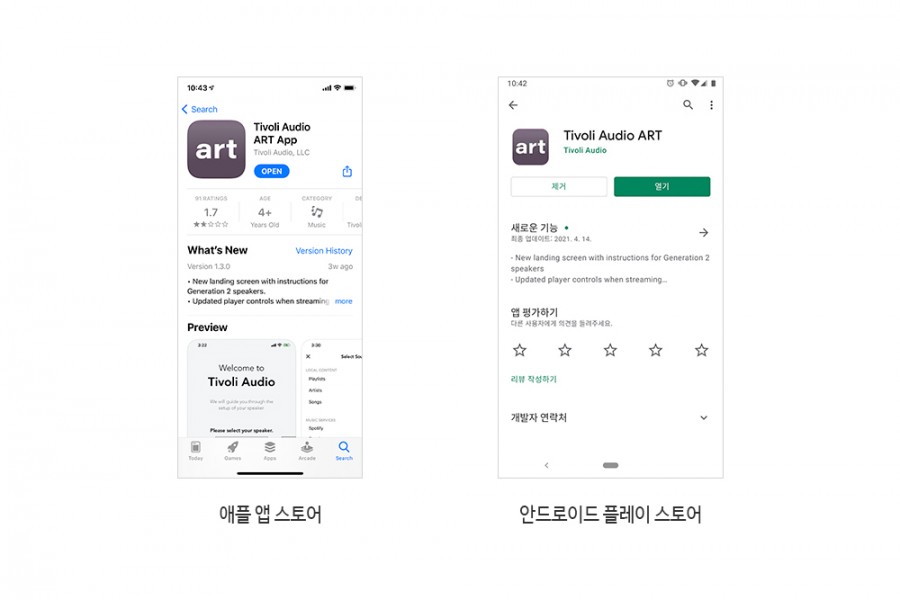

Step 1. 애플 앱스토어/구글 플레이 스토어에서 Tivoli Audio ART App를 다운로드합니다.

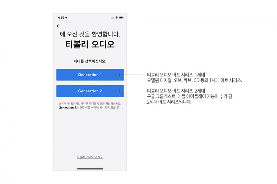

Step 2. 앱을 열어 보유하고 계신 제품의 세대를 선택합니다.

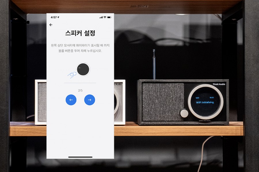

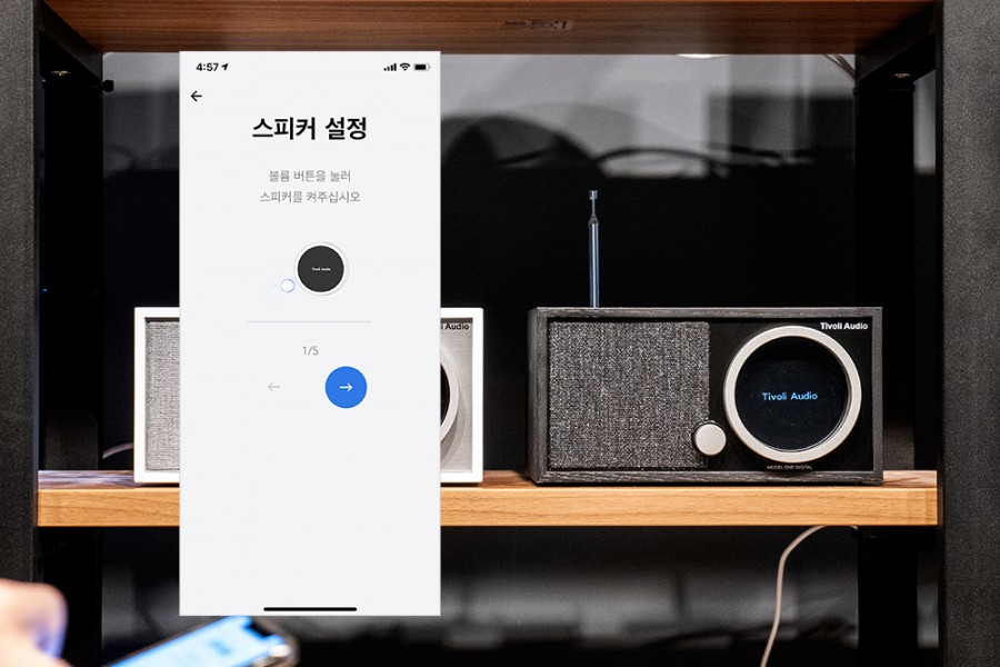

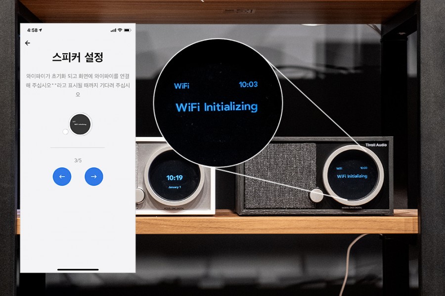

Step 4. 스피커를 켭니다.
Step 5. Wi-Fi 모드를 선택합니다.
Step 6. Wi-Fi Initializing라는 문구와 함께 와이파이 초기화가 시작됩니다.

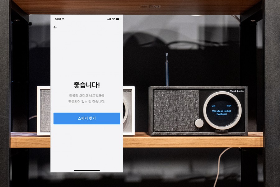

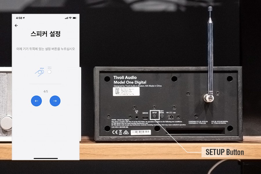

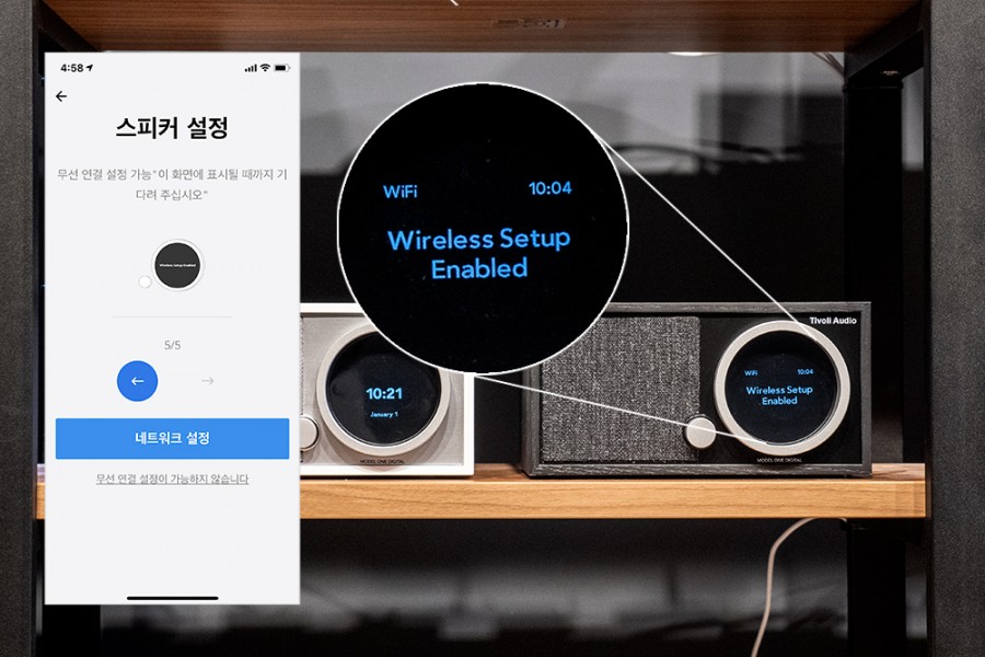

Step 7. Please connect to Wi-Fi라는 문구가 나오면 화살표를 누르고 후면에 있는 SETUP 버튼을 누르세요.
Step 8. Wireless Setup Enabled 표시가 나오면 네트워크 설정 버튼을 눌러 다음 화면으로 넘어갑니다.

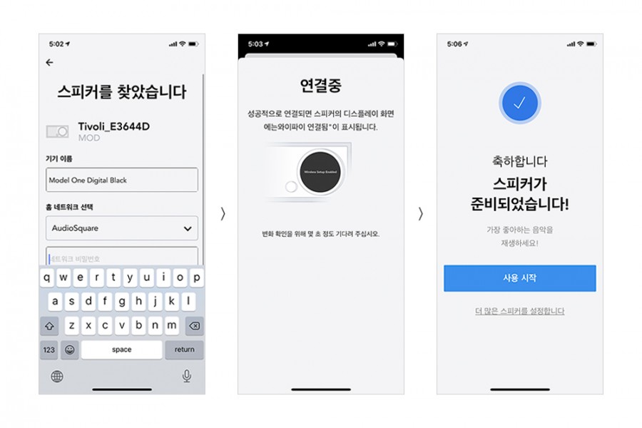

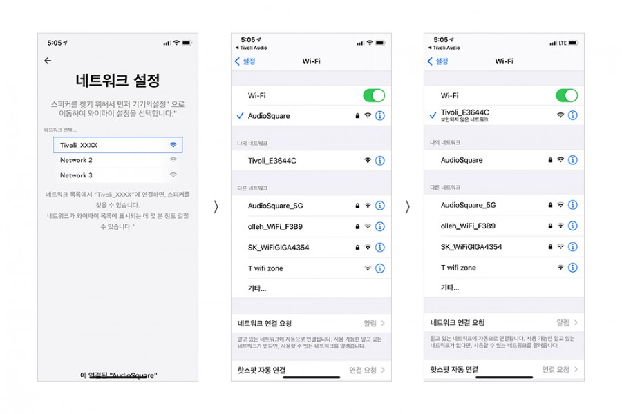

Step 9. 스피커를 찾기 위해 핸드폰의 Wi-Fi 설정에서 Tivoli_XXXX 이름의 네트워크를 선택합니다.
Step 10. 네트워크에 연결되면 다시 티볼리 앱으로 돌아와 스피커 찾기 버튼을 누릅니다.
Step 11. 기기 이름 설정과 Wi-Fi 네트워크 선택할 수 있는 창이 나오면 네트워크 비밀번호를 입력하여 Wi-Fi 네트워크에 접속합니다.

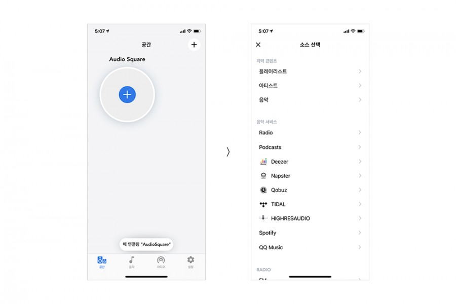

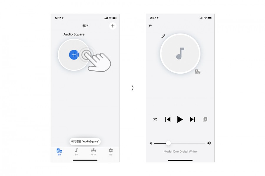

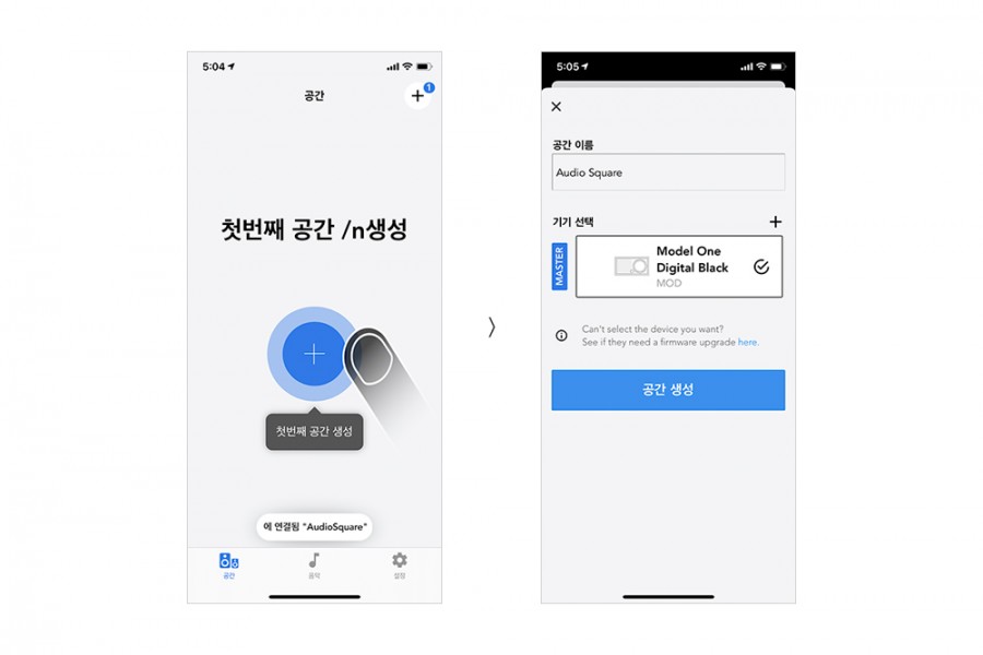

Step 12. 네트워크에 정상적으로 접속되면 모든 스피커 설정이 완료됩니다. 사용 시작 버튼을 눌러 공간(존) 생성 화면으로 이동 후 첫번째 공간(존) 생성 버튼을 누르세요.
Step 13. 공간(존) 이름을 설정하고 해당 공간(존)에서 사용할 기기를 선택 후 공간(존) 생성 버튼을 누릅니다.
Step 14. 화면과 같이 공간(존)이 생성되면 + 버튼을 눌러 원하는 소스나 서비스를 선택할 수 있습니다.
축하합니다. 모든 설정이 끝났습니다.

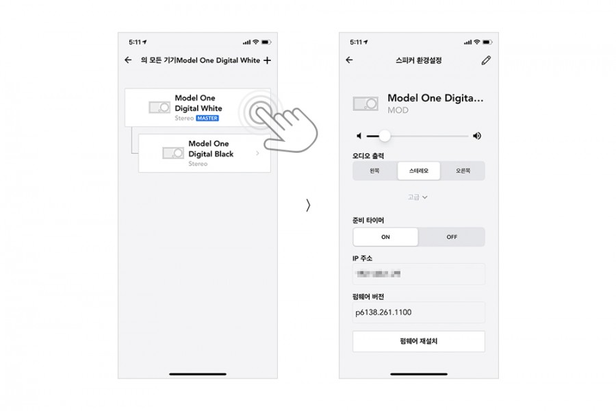

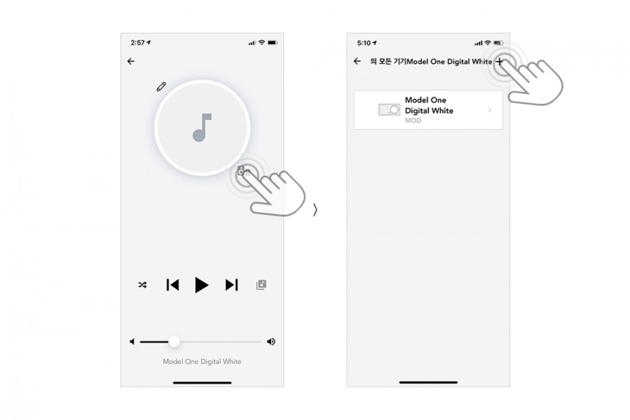

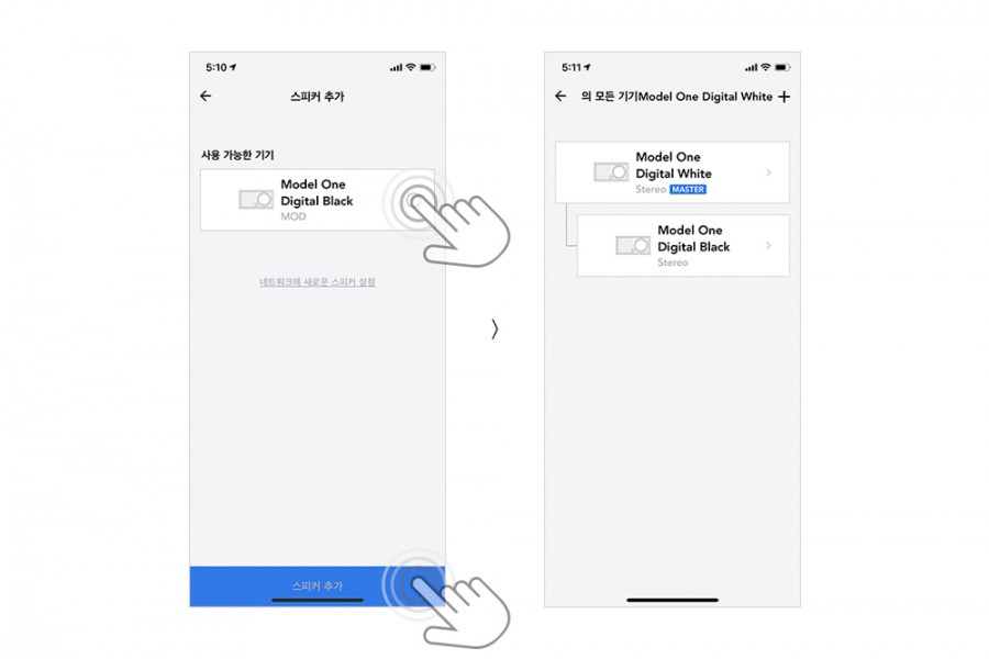

Step 1. 앞서 생성한 공간(존)의 이름 또는 원을 눌러 공간(존) 상태 창으로 이동합니다. (+ 버튼은 소스 선택용)
Step 2. 원 우측 하단에 보이는 스피커 버튼을 누른 후 새로 뜨는 창 우측 상단의 + 버튼을 누릅니다.
Step 3. 사용 가능한 기기 목록에 표시된 기기를 선택하여 하단 스피커 추가 버튼을 누릅니다.

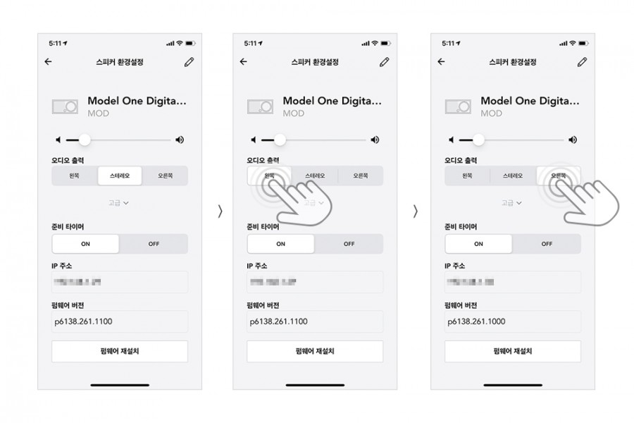

Step 4. 마스터와 슬레이브로 설정된 스피커를 선택하면 스피커 환경설정으로 들어갑니다.
Step 5. 스피커 환경설정에서 각 스피커 출력(좌/우 채널)을 설정하여 스테레오 사운드를 확인하면 끝!

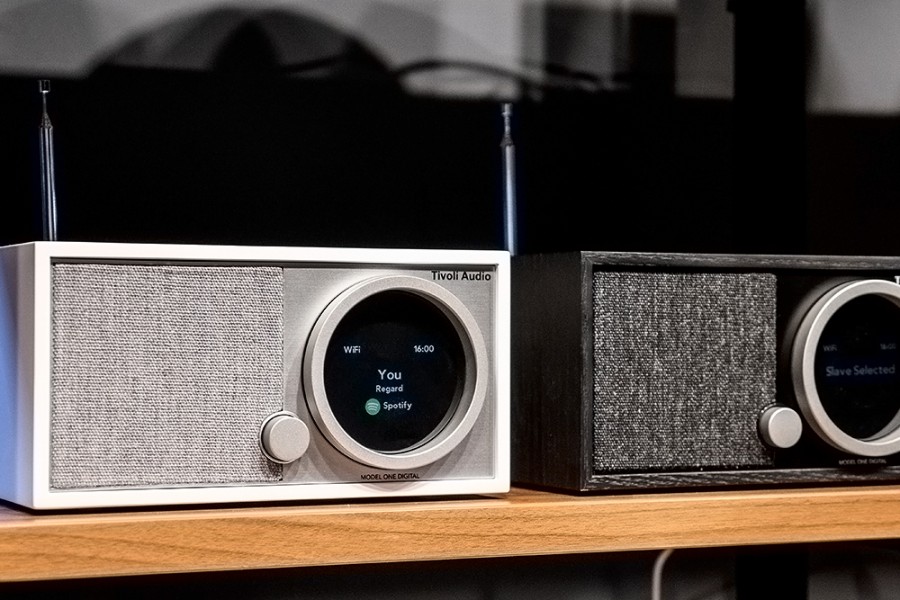

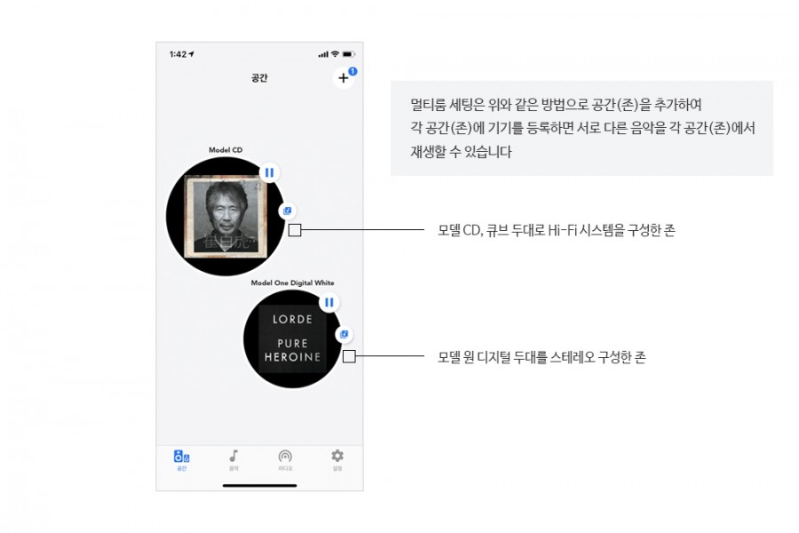

멀티룸 세팅은 위와 같은 방법으로 공간(존)을 추가하여 각 공간(존)에 기기를 등록하면 서로 다른 음악을 각 공간(존)에서 재생할 수 있습니다.
반면, 다른 공간(존)에서 같은 음악을 재생하고 싶으신 분들도 많으시겠죠? 카페나 레스토랑 같은 영업장의 경우, 공간이 분리되어 있어 고민하시는 분들의 문의가 많았었는데요. 아트 컬렉션에서는 간단하게 해결할 수 있습니다. 마스터로 설정된 스피커의 후면에 있는 파티모드 버튼을 3초간 눌러주면 파티모드로 변경되며 앱에 등록된 모든 스피커에서 동일한 노래가 나오게 됩니다.

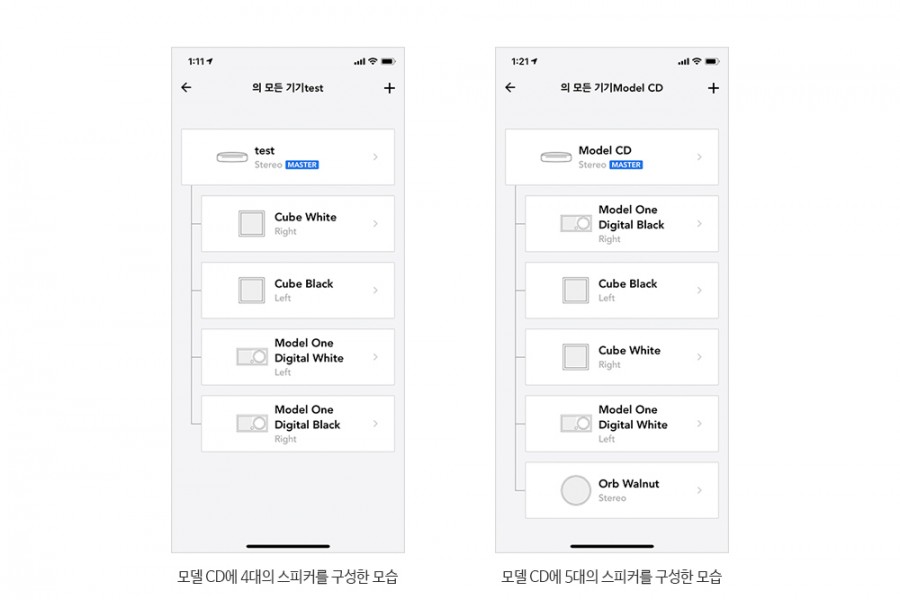

멀티채널의 경우, 아트 컬렉션의 스피커는 총 4대까지 동일한 공간(존)에 설정할 수 있지만, 모델 CD를 마스터로 설정할 경우는 특이하게도 4대 이상의 스피커를 연동시킬 수 있었습니다. 저희는 총 5대까지 붙여봤습니다. 작동 잘 됩니다. ^^
