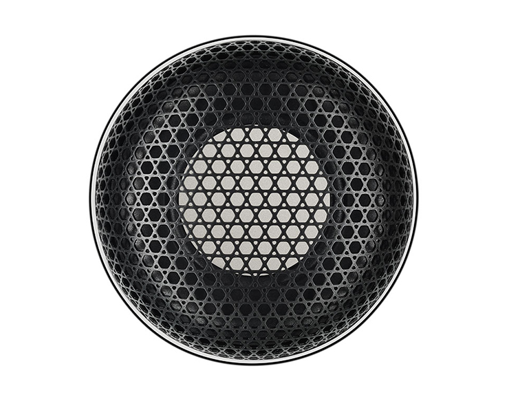

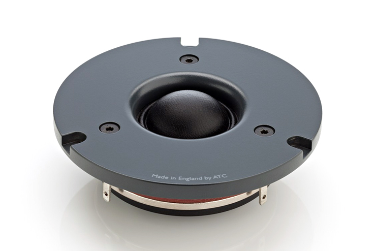

트위터는 형태나 재질에 따라 여러 종류로 분류됩니다. 가장 대표적인 형태는 돔 트위터(Dome Tweeter)가 있습니다. 돔 형상의 트위터로 현대 스피커에서 가장 흔히 볼 수 있는 형태입니다. 돔 형태의 특성상 콘이나 혼 트위터에 비해 음의 퍼짐이 좋으며 자연스러운 소리가 특징입니다. 일반적으로 볼록 튀어나온 돔 형태가 대부분이지만 일부 제조사에서는 안쪽으로 움푹 들어간 역돔형 트위터를 사용하기도 합니다.
트위터의 가장 대표적인 형태인 돔 트위터는 콘이나 혼 트위터에 비해 음의 퍼짐이 좋으며 자연스러운 소리가 특징입니다. 일반적으로 볼록 튀어나온 형태가 대부분이지만 일부 제조사에서는 움푹 들어간 역돔형 트위터를 제조하기도 합니다. 재질에 따라 합성수지 필름, 실크 등의 섬유 소재(소프트 돔), 알루미늄, 마그네슘, 티타늄 등의 금속소재(메탈 돔) 등이 있으며, 최근에는 세라믹(Ceramic), 다이아몬드(Diamond), 베릴륨(Beryllium), 자이론(Zylon)​ 등을 사용하기도 합니다.

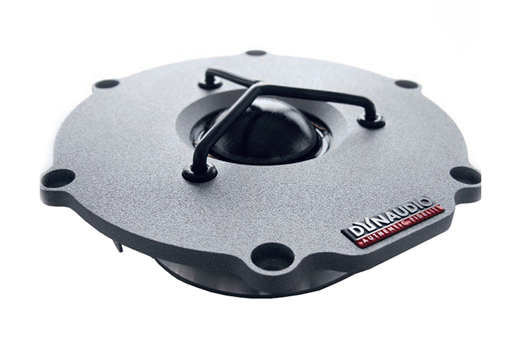

돔 트위터는 거의 금속이나 실크 돔을 사용합니다. 실크 돔의 경우 금속 소재에 비해 부드러운 소리가 날 것 같지만, 설계나 튜닝에 따라 개성이 뚜렷한 소리를 들려주며, 잔향감이 매력적인 소재로 평가받고 있습니다. 실크 돔 트위터를 사용하는 대표적인 제조사는 다인오디오​(DynaAudio)​가 있으며, 이외에도 북유럽 스피커 제조사들이 많이 사용합니다. 영국 스피커 제조사들도 금속 재질을 사용하는 몇몇 제조사를 제외하고 대부분 실크 돔 트위터를 사용합니다.

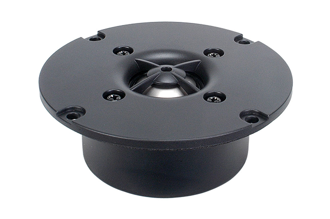

알루미늄, 마그네슘, 티타늄 및 그 합금 등의 가볍고 튼튼한 금속소재를 사용하는 메탈 돔은 실크 돔과 함께 많이 사용하는 재질입니다. JBL, 클립쉬(​Kl​ipsch) 등 은 티타늄 재질을 사용하는 대표적인 제조사이며, 알루미늄과 마그네슘 합금재질은 모니터오디오(​Monitor Audio), 모던쇼트(​Mordaunt-Short), B&W(Bower&Wilkins), 인피니티(​​Infinity), 트라이앵글(​Triangle), 패러다임(​Phradigm) 등​에서 사용합니다.
메탈 돔은 중립적이며, 맑고 깨끗한 사운드가 특징입니다. 또한 잔향이 거의 남지 않고 있는 그대로의 소리만 재생하는 특성을 갖고 있어 스튜디오 등에서 사용되는 모니터 스피커에서 자주 사용합니다.

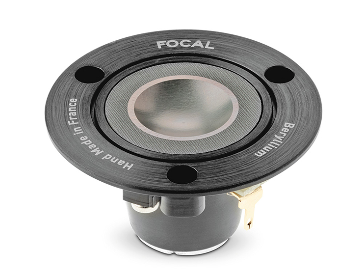

베릴륨 트위터(​Beryllium Tweeter)는 재료의 특성이 우수하여 하이엔드 스피커의 트위터로 사용됩니다. 포컬(​Focal)​, ​​레벨(​Revel) 등의 하이엔드 스피커에 역돔형 트위터를 사용합니다. 베릴륨 트위터는 소프트 돔 트위터의 특성과 다이아몬드 트위터의 특성을 함께 갖고 있습니다.
베릴륨은 원자번호 4번으로 금속에서는 두 번째 원소이며 무게가 다이아몬드의 1/4에 불과합니다. 베릴륨은 발암물질으로 만성 폐질환을 유발하는 맹독성 물질이므로, 베릴륨 트위터를 적용한 스피커 메뉴얼에는 베릴륨 트위터를 사용함에 있어 필요한 안전 준수사항을 표기하고 있습니다.

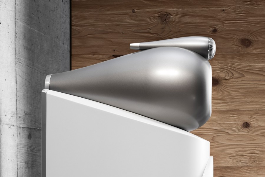

다이아몬드 트위터(Diamond Tweeter)는 가볍고 단단한 재질로 고음역의 사운드를 컨트롤 하기 쉽다는 특징이 있습니다. 하지만 실제 청음의 만족감을 높이기 위해서는 세부적인 부분까지 고려해야 하므로 가격이 높습니다. 아발론(​Avalon), ​마르텐(​Marten), B&W(Bower&Wilkins), 루멘화이트(​Lumenwhite) ​등의 하이엔드 스피커에 탑재됩니다.

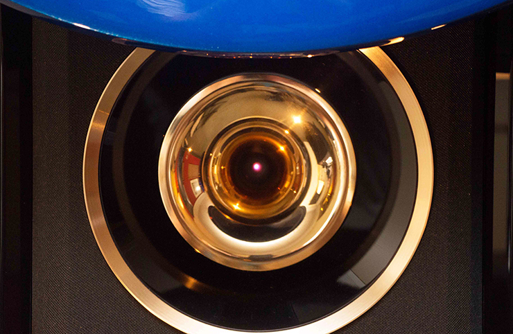

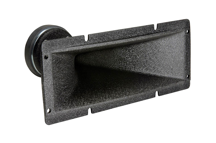

혼 트위터(​Horn Tweeter)는 주로 빈티지 스피커나 PA용 스피커에 사용합니다. 컴프레션 드라이버 앞에 나팔 모양의 혼(​Horn)​을 달아 고음의 지향성을 제어하는 방식입니다. 혼 트위터는 소리가 멀리까지 전파되며 능률이 좋은 특성을 갖습니다. 하지만 혼 특유의 왜곡이 있어 거칠고 과도하게 밝은 성향이 있습니다. 아방가르드(​Avangtgarde), 아카펠라(​Acapella), 클립쉬(​Klipsch), JBL ​등에서 사용합니다.
이외에 1940년대에 개발하여 지금까지 사용하고 있는 탄노이(​Tannoy)​의 듀얼 콘센트릭 드라이버 유닛(Dual Concentric Driver Unit)이 있습니다. 이것은 우퍼 가운데에 혼 타입 트위터를 넣고 우퍼 콘의 곡면까지 혼으로 작동하게 만든 독특한 방식입니다. 다만 혼의 바깥쪽이 우퍼의 콘이다보니 콘의 진동이 고역 재생에 영향을 주는 약점이 있습니다.

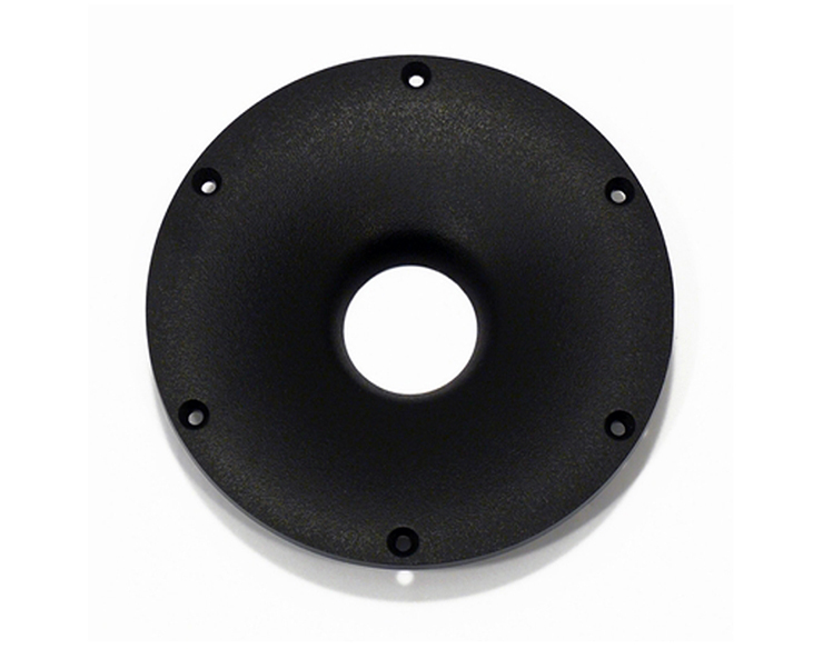

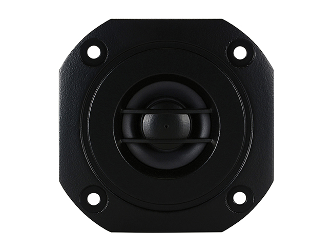

가정용 스피커에 사용되는 돔 트위터에 ‘웨이브 가이드(Wave Guide)’라는 짧은 혼을 앞에 달아 지향성을 개선하기도 합니다. 배플에 트위터를 장착할 경우 배플이나 모서리의 영향으로 지향성과 페이지 왜곡이 발생할 수 있는데 이것을 방지하는 것이 웨이브 가이드입니다.

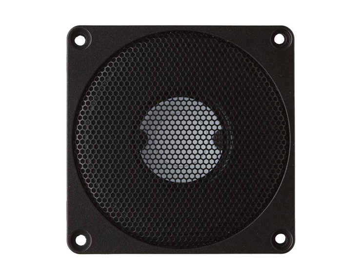

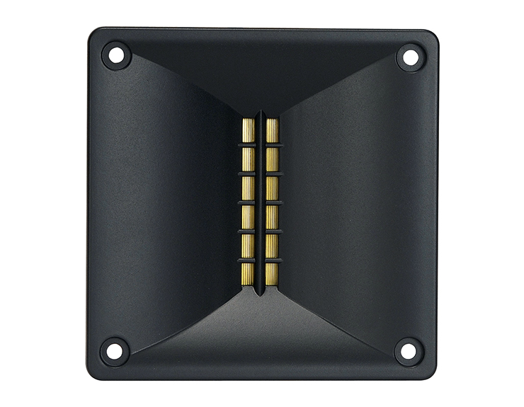

리본 트위터(Ribbon Tweeter)는 리본 형태의 매우 얇은 판의 양쪽에 코일을 연결하여 진동하게 만들어 소리를 내는 방식입니다. 한 두 장의 넓은 판을 사용하는 방식과 여러개의 가는 판을 병렬로 배치하는 사용합니다. 지향각이 매우 넓은 특성을 갖고 있으며, 매우 얇은 재질을 사용하기 때문에 섬세하고 극단적으로 높은 해상력을 제공합니다. 리본 트위터를 사용하는 대표적인 제조사는 엘락(​Elac), ​아담오디오(​Adam Audio), ​달리(​Dali), ​아포지(​Apogee), 피에가(Piega)​ 등이 있습니다.

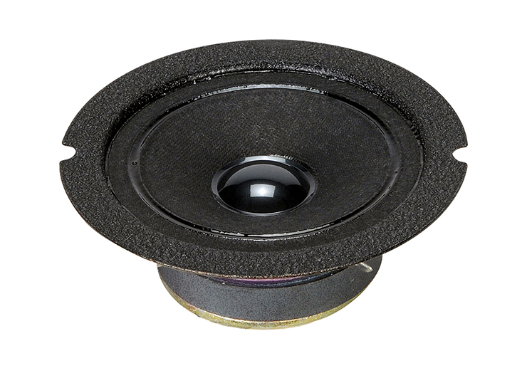

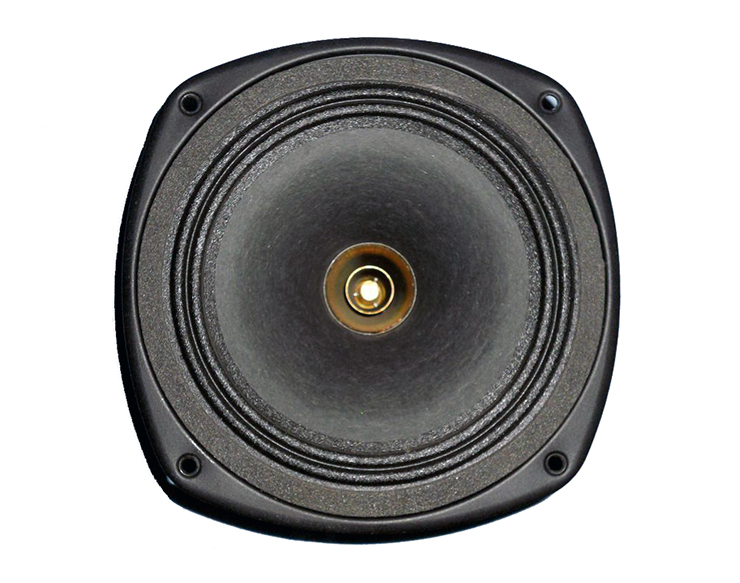

콘 트위터(Cone Tweeter)는 우퍼와 같은 콘 타입으로 만든 트위터입니다. 현대 스피커들은 돔 트위터 등에 밀려 PC​ 스피커, AV​ 스피커 세트 등에만 일부 사용하고 있습니다. 가격이 저렴하다는 장점 외에 큰 특징이 없습니다. 빈티지 스피커의 경우 특유의 고음착색 특성을 제공하여 일부 애호가들이 사용하기도 했습니다. 최근에는 블루투스 스피커, 소형 스피커, 사운드 바 등 큰 유닛을 사용하기 어려운 경우 사용합니다.
