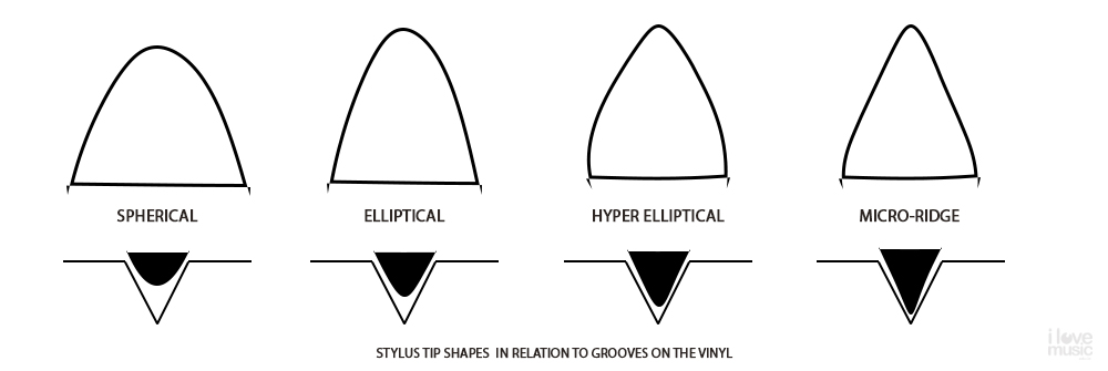

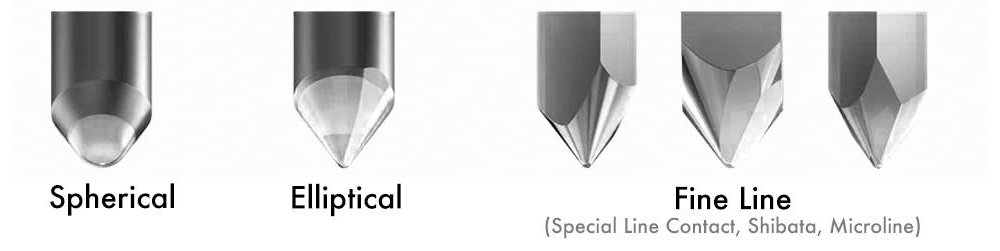

스타일러스 팁의 확대모습. 뒤에 있는 회색기둥에 검정 팁은 원형(conical/spherical) 바늘, 그 앞은 타원형(elliptical) 바늘, 앞의 3개는 라인 컨택(line contact) 바늘입니다.
 스타일러스의 종류
스타일러스 팁은 소릿골(그루브) 안으로 들어가기에 바늘 끝의 절단 모양에 따라 사운드 음질이 달라집니다. 또한 마모와 저항에 강한 재료로 만들어져야 하기에 최근의 스타일러스 팁은 대부분 다이아몬드로 만들어집니다. (과거에는 주로 사파이어로 제작되었습니다)
스타일러스 팁은 위의 그림과 같이 크게 3가지 유형으로 나뉩니다.
1) 원형 바늘(Spherical type)
가장 일반적으로 사용되는 팁으로 가공기 비교적 쉬어 가격 또한 저렴한 편입니다. 이름처럼 공 모양으로 절단되기 때문에 안정적으로 소릿골에 접촉할 수 있으며, 초보자가 사용하기 용이한 편입니다. 다만, 약간의 사운드의 왜곡이 있을 수 있다는 단점이 있습니다. 수명은 약 500시간 정도.
2) 타원형 바늘(Elliptical type)
원형 바늘의 왜곡을 개선하기 위해 개발되었으며, 그루브의 더 많은 단면에 접촉하여 많은 정보를 읽을 수 있고, 주파수 응답 특성 또한 좋습니다. 상대적으로 저렴한 편이나, 바늘과 레코드 양쪽 모두가 쉽게 마모될 수 있다는 단점이 있습니다. 수명은 약 300시간 정도.
3) 라인 컨택형 바늘(Line contact type)

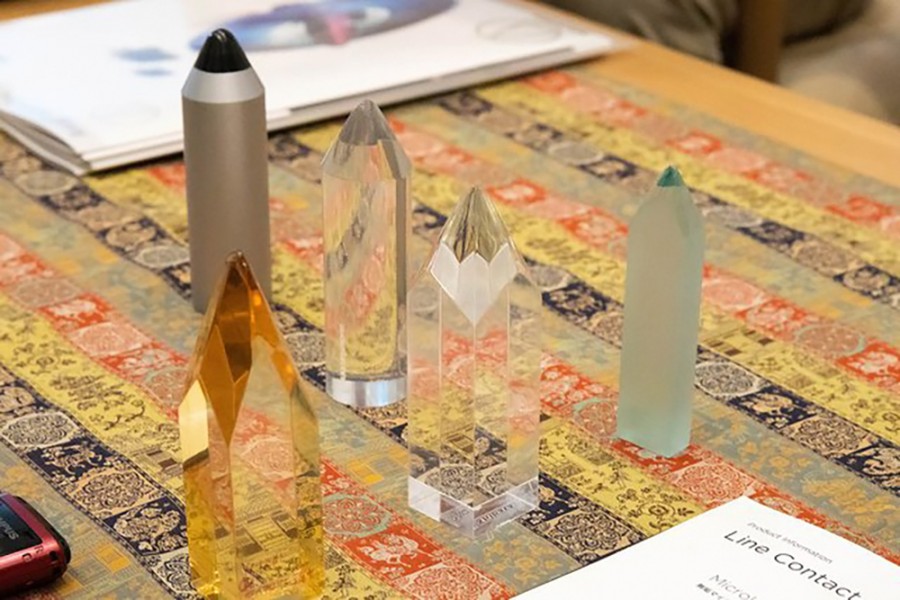

앞서 설명한 원형과 타원형은 모두 포인트 컨택 스타일러스로 점 접촉방식인데 반해, 라인 컨택형은 라인 접촉을 위해 개발된 절단 방식으로 마모는 적으면서 고주파 신호를 더욱 정밀하게 추적하여 더 선명하고 개방적인 사운드를 만들어냅니다. 특수 라인 컨택, 시바타, 마이크로 라인 컨택형 등의 바늘들이 모두 라인 컨택형 바늘이며, 그림에서와같이 수직 접촉 면적이 훨씬 넓은 것을 확인할 수 있습니다.

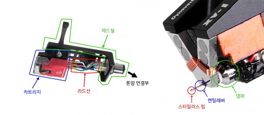

1) 카트리지의 기본 구조

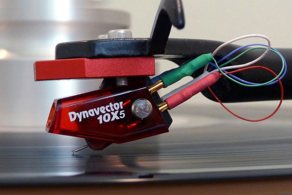

보통 톤암 끝에 연결된 헤드쉘에 카트리지가 부착되어 있으며, 쉘 리드 와이어를 통해 카트리지가 톤암과 연결됩니다. 카트리지에서 가느다랗게 튀어나온 부분이 캔틸레버(cantilever)라 불리우며, 캔틸레버의 끝에는 보통 다이아몬드나 사파이어로 만들어진 스타일러스 팁이 달려 있어 소릿골에서 정보를 읽어들이는 역할을 합니다.

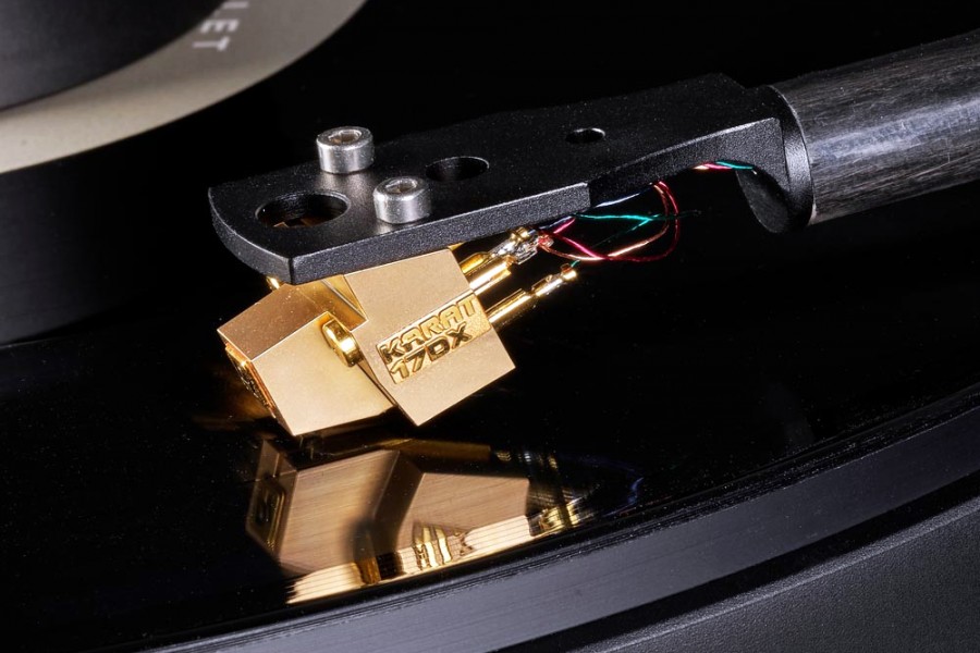

2) MM형 카트리지
MM형 카트리지는 말그대로 마그넷(Magnet), 즉 자석이 움직이는 방식입니다. 캔틸레버의 안쪽 끝에 자석이 부착되어있으며, 그 주위에 고정된 코일이 있어 소릿골을 따라 진동하면서 코일에 유도 전류를 형성하게 됩니다. 이렇게 형성된 전기 신호가 바로 음악 신호인 것입니다.
출력 전압은 약 4~5mV이며, MC형 카트리지의 약 10배에 달하기 때문에 노이즈도 비교적 적은 편입니다. 또한, 레코드 판에 새겨진 사운드 정보를 비교적 잘 포착하기 때문에 강력한 재생이 가능합니다.
가격도 상대적으로 저렴하기 때문에 아날로그 입문자 또는 초보자에게 적합한 타입의 카트리지라 할 수 있습니다.
3) MC형 카트리지
MC형 카트리지는 캔틸레버 끝에 자석 대신 코일이 감겨져있는 타입으로 그 주위에 자석이 부착되어있습니다. 자석은 폴피스라는 금속과 연결되어있으며, 이를 통해 코일 주변에 자기장을 형성하게 됩니다.
보통 20~50 미크론에 달하는 미세한 코일은 수작업으로 제작되기에 상대적으로 가격이 비싼 편입니다. 출력 전압은 약 0.4~0.5mV로 MM형 카트리지에 비해 약 10배 가량 낮고 이 때문에 포노 이퀄라이저의 증폭 성능이 좋아야 하며, 때에 따라 승압 트랜스를 연결하여 사용하기도 합니다.
