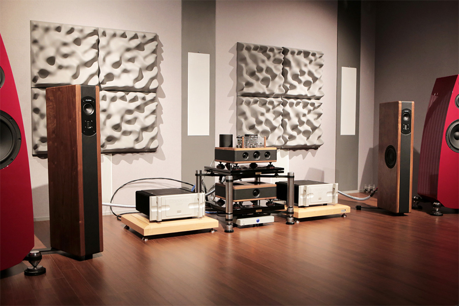

간단한 브랜드 소개에 이어 우선 음악부터 들어봤습니다. 세르비아에서 건너온 진공관 인티앰프와 스피커가 어떤 소리를 들려줄지 자못 궁금했습니다. 소스기기는 웨이버사 시스템즈의 W DAC3C DAC을 활용했습니다. 곡이 시작되자 피아노 페달과 건반을 누르는 압력이 생생히 느껴져 두 조합의 내공이 만만치 않다는 것을 알 수 있었습니다. 앰프와 스피커 모두 나무를 아낌없이 두른 외관 때문인지, 소리에서 잘 마른 나무 냄새가 느껴지는 것 같습니다. 다이애나 크롤의 고음은 선명하고, 관객의 마른 기침 소리도 또렷하게 들립니다. KT88 진공관 특유의 선 굵은 음, 심지가 단단한 음도 도드라졌습니다. 반대로 말하면 아주 미음 계열이거나 나긋나긋한 촉감을 선사하는 앰프는 아닌 것 같습니다. 스피커는 의외로 스트레이트한 성향과 배음과 저역 에너지가 풍성한 소리를 들려줍니다.

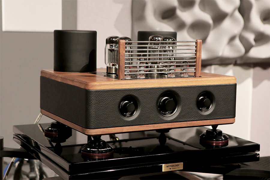

Auris Fortino 88 : 전원부 분리형 KT88 인티앰프
첫 곡을 들은 후 본격적으로 제품을 살펴봤습니다. 포티노 88 앰프도 그렇고, 포이즌 88 스피커도 그렇고, 오리스 오디오 제품은 외관부터 시선을 잡아끕니다. 호두나무 원목과 가죽을 아낌없이 둘렀고, 트랜스 케이스라든가 진공관 및 유저 보호 그릴, 전면이 슬림한 스피커 디자인 등 곳곳에 심미적인 요소가 가득하기 때문입니다. 외관만 보면 한 30년 이상 된 제작사로 여겨질 정도입니다. 이게 다 1987년부터 스피커를 만들어온 설립자의 내공이 깃든 덕분이겠지요.

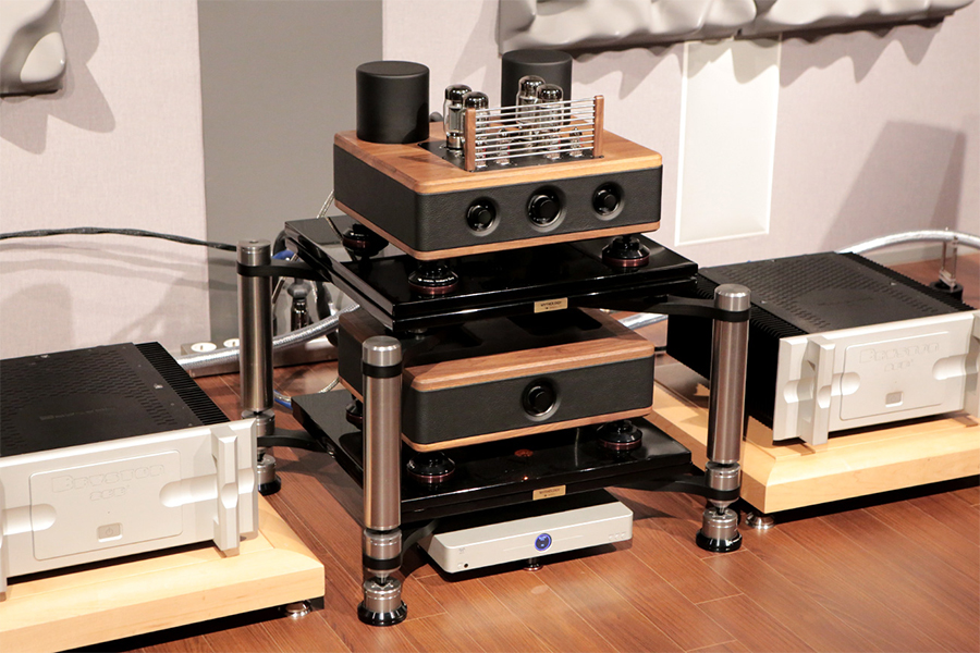

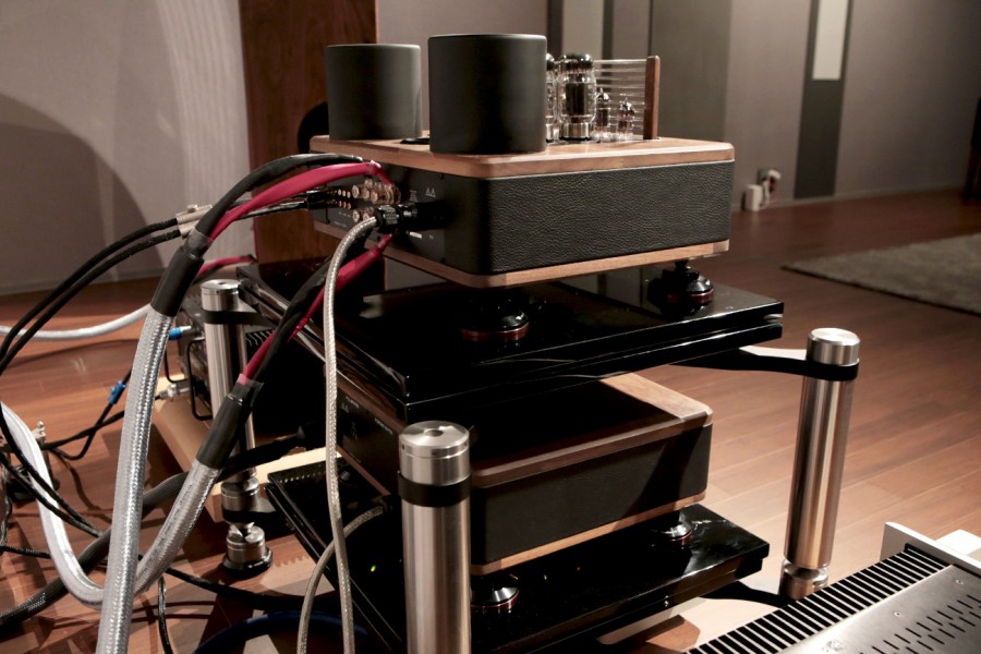

포티노 88은 오리스 오디오 앰프 중 유일하게 전원부를 분리시킨 인티앰프입니다. 프리앰프나 포노앰프에서 전원부를 분리시키는 경우는 꽤 있지만, 인티앰프에서 별도 전원부를 마련한 것은 꽤 드문 일입니다. 물론 전원부에서 발생하는 전자기장 노이즈와 기계 진동으로부터 증폭 신호를 보호하기 위한 설계이지요. 포티노 88의 경우 본체 증폭부/컨트롤부와 전원부가 가운데 가죽을 사이에 두고 위아래에 원목 플레이트가 덧붙여진 패밀리 룩이어서 보는 눈맛을 좋게 합니다.
본체 상판에는 출력관인 KT88이 좌우 채널에 2개씩 총 4개가 장착됐고, 그 앞에는 초단관 ECC83(12AX7)이 2개, 드라이브관 ECC99가 2개 꽂혀 있습니다. 결국 쌍3극관 12AX7(전압 증폭률 100)에서 전압 증폭과 위상반전이 이뤄지고, 역시 쌍3극관인 ECC99(내부저항 2.3k옴, 전류 증폭률 9.5mA/V)의 내부 3극관 2개가 출력관 KT88을 각각 하나씩 드라이브하는 구조입니다. 그리고 KT88은 푸시풀 구동을 통해 70W 출력을 얻게 되는 것이지요.
인터페이스를 살펴보면 각 출력관 바이어스를 미터 창을 보며 포텐션미터로 조절할 수 있고, 후면에는 언밸런스(RCA) 입력단 4조가 마련돼 있습니다. 본체 전면에는 왼쪽부터 바이어스 조절용 출력관 선택 노브(V1~V4), 가운데에 볼륨 노브, 오른쪽에 입력 선택 노브(L1~L4)가 있습니다. 전원부 전면 패널에는 전원 온 오프 노브만 있습니다. 스피커 커넥터는 채널별로 그라운드, 4옴, 8옴 등 3개가 마련됐습니다.

이 곡은 강력한 드럼 연주가 돋보이는데, 오리스 두 앰프와 스피커가 그 파워와 에너지감을 제대로 전해줍니다. 특히 스피커를 통해 쏟아지는 음들의 기세와 스피드가 거의 솔리드 앰프를 듣는 것 같습니다. 예쁜 음이기보다는 스트레이트한 음, 조심스럽게 나오는 음이라기보다는 시원시원하게 쑥쑥 튀쳐나오는 음입니다. 재생음 어디에도 그늘이 없지만 그렇다고 밝다는 느낌도 없습니다. 오히려 다크한 음색에 가깝습니다. 특히 이 곡은 볼륨을 3시까지 높여 들었는데도 험이 전혀 뜨지 않아 오리스 앰프의 높은 완성도를 확인할 수 있었습니다. 이 밖에 풋워크가 굼뜨지 않고 경쾌한 점, 저역의 무게감과 양감에서 모자란 느낌이 없는 점이 마음에 듭니다. 스피커 역시 해상력이 부족하다는 느낌이 전혀 들지 않습니다.

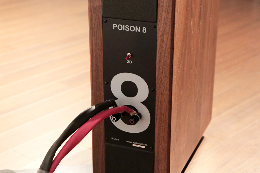

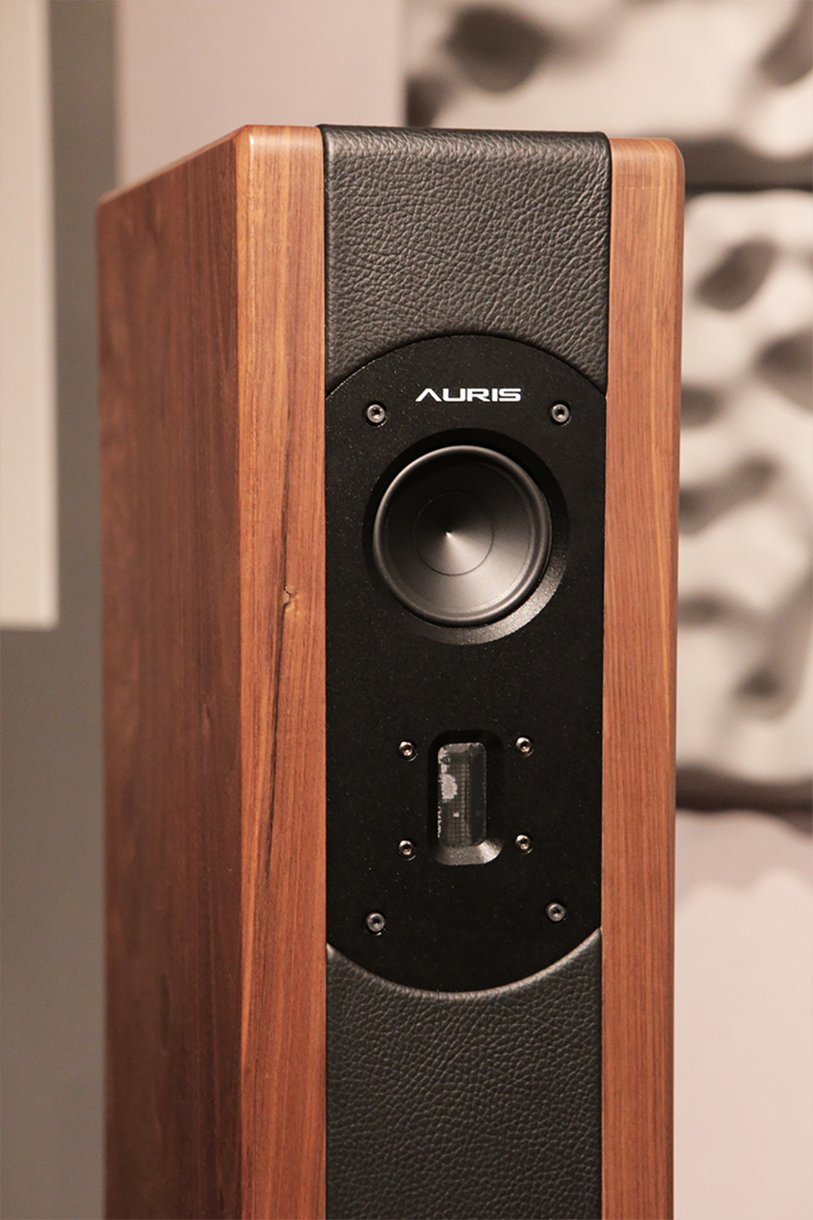

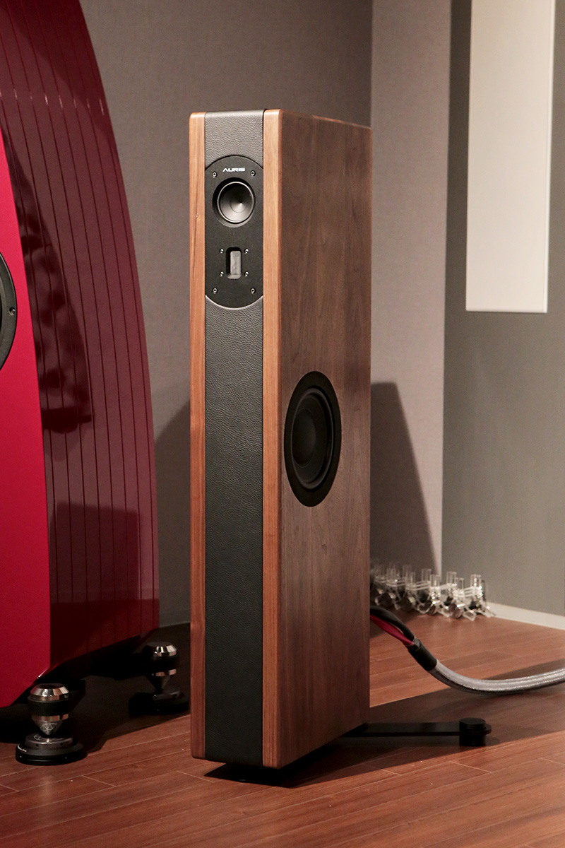

​포이즌 8 스피커도 세심한 설계 디자인이 베어 있습니다. 일단 포이즌 8 스피커는 3웨이, 4유닛, 베이스 리플렉스 플로어스탠딩 스피커로, 진공관 앰프를 만드는 제작사에서 나온 스피커답게 공칭 임피던스 8옴, 감도 91dB로 소출력 구동이 가능한 스펙을 보입니다. 실제로 이 스피커의 핸들링 앰프 출력은 10~100W에 달합니다. 주파수 응답 특성은 공개되지 않았지만, 크로스오버는 250Hz, 3.5kHz에서 이뤄집니다. 미드레인지의 커버 범위가 무척 넓습니다.
​유닛 구성을 살펴보면 맨 위에 이탈리아 업체가 만든 미드레인지 유닛, 그 아래에 중국 파운텍(Fountek)에서 만든 리본 트위터가 박혀 있고, 오른쪽 측면에는 스페인 베이마(Beyma)에서 만든 8인치 우퍼가 장착됐습니다. 후면에는 아주 작은 크기의 앰비언트용 트위터가 상단에 박혀 있고, 베이스 리플렉스 포트는 인클로저 밑바닥에 큼지막하게 나 있습니다. WBT 싱글 와이어링 스피커 커넥터는 후면 하단에 있는데, 둘레에 모델 명인 '8'이 씌어진 점이 눈길을 끕니다.
​포이즌 8에는 유저가 건드려볼 만한 스위치가 후면에 마련됐습니다. 바로 3D 스위치라는 것인데, 이를 온(on) 시키면 후면의 앰비언트 트위터가 작동을 함으로써 음의 확산성과 공간감을 크게 향상시켜준다고 합니다. 이 같은 3D 스위치의 제 실력 발휘를 위해 제작사에서는 스피커가 최소한 옆벽과 뒷벽에서 600mm, 800mm(권장은 1000mm, 800mm) 떨어뜨려야 한다고 강조합니다. 아, 인클로저는 가죽(블랙, 화이트)과 원목으로 마감됐습니다. 개당 무게는 30kg을 보입니다.
