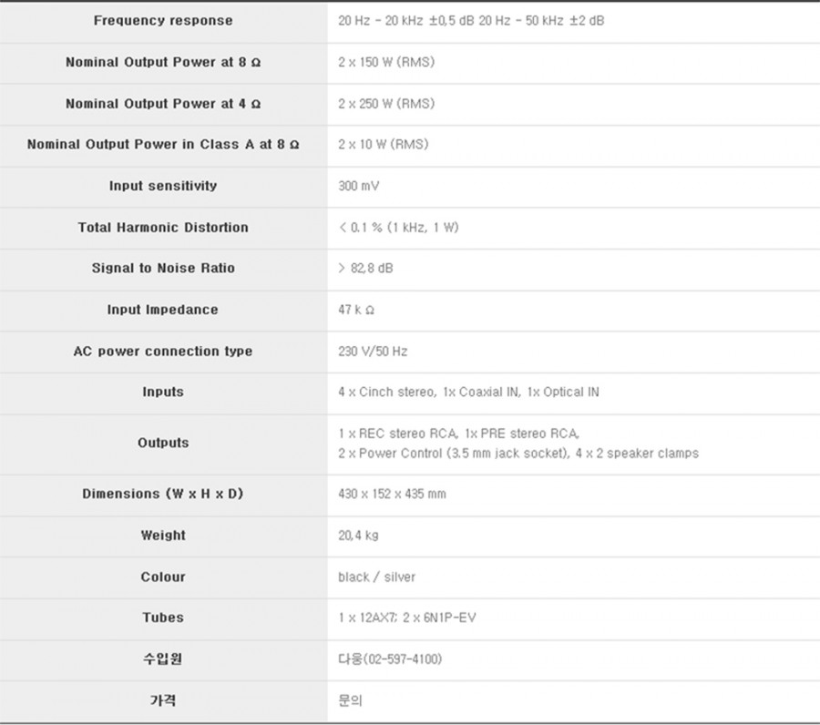

내부를 보면 후면 중앙에 커다란 저노이즈 대용량 특주 트랜스포머가 위치하면 좌우 출력단이 좌/우 대칭으로 설계되어 있. 전면으로는 볼륨, 셀력터 등의 제어 회로가 마련되어 있고 그 뒤로 중앙엔 진공관 세 알이 보인다. 모두 6N1P(12AX7) 이라는 쌍삼극관이다. 그 중 하나가 전면 디스플레이창 너머로 보이는 것. 위마 컨덴서는 가격대를 감안하면 꽤 고급 소자들이 다수 사용하고 있는 것으로 보인다. SN비가 82.8dB 정도에 그치지만 실제로 청음해보면 진공관을 사용한 앰프 치고는 배경이 꽤 깨끗해 포닉 노이즈 등은 거의 신경 쓰이지 않는다. 진공관에서 증폭된 신호는 이후 트랜지스터를 향하며 채널당 총 네 개의 바이폴라 트랜지스터가 최종 증폭을 맡고 있다.
SV-237MK의 최종 출력은 8옴 임피던스에서 채널당 RMS 150와트, 4옴에서는 채널당 RMS 250와트다. 특히 8옴 임피던스에서 RMS 10와트 정도까지는 A클래스 증폭을 한다는 사실. 스피커에 따라서 체감이 클 수도 작을 수도 있으나 대게는 낮은 볼륨에서 더 투명하고 고급스러운 음결을 즐길 수 있다.

SPEC
