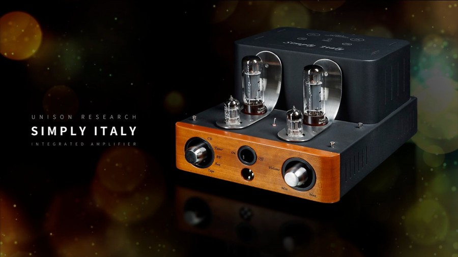

이러한 심플리 투, 심플리 투 애니버서리의 후계기가 바로 이번 시청기인 심플리 이탤리다. 전면 패널 디자인과 진공관 배치, 후면 스피커 커넥터 등에서 많은 변화가 있었지만, 출력관으로 EL34를 채널당 1개씩 쓰는 점, 초단관으로 12AU7을 역시 채널당 1개씩 쓰는 점, 스위치를 통해 피드백(feedback) 양을 조절할 수 있는 점 등 핵심 설계디자인은 동일하다. 출력은 심플리 투와 마찬가지로 12W로 설정됐다.

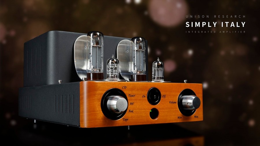

일단 심플리 이탤리의 기본 팩트부터 체크하자. 심플리 이탤리는 초단관에 쌍3극관 12AU7, 출력관에 5극관 EL34를 채널당 1개씩 써서 12W 출력을 얻는 클래스A 증폭, 싱글 구동의 인티앰프다. 출력 임피던스는 6옴으로 고정됐다. 입력 임피더스는 47k옴이며, 네거티브 피드백의 양을 5dB와 1.8dB 중에서 고를 수 있다. 상판 가운데에 있는 토글 스위치를 뒤로 밀면 5dB, 앞으로 당기면 1.8dB다. 뒤에서 자세히 쓰겠지만 피드백 양에 따라 소리차이가 컸다.
원목을 덧댄 전면 패널 왼쪽에는 입력선택(CD, Tuner, AV, Aux, Tape), 가운데에는 전원 온오프 토글 스위치, 오른쪽에는 볼륨 조절 노브가 달렸다. 섀시는 블랙 코팅한 스테인레스 스틸인데, 상판에는 L자 모양의 알루미늄 플레이트 위에 진공관 2발이 채널별로 장착됐고, 가운데에는 위에서 말한 피드백 양 조절 토글 스위치가 얌전하게 자리잡고 있다. 상판 뒤에는 출력트랜스를 수납한 큼직한 케이스가 보인다. 후면은 왼쪽부터 전원 인렛단, 스피커 커넥터, 입력단자(RCA) 순. 5개 입력단자 외에 테이프 아웃(tape out) 단자 1조가 마련됐다.

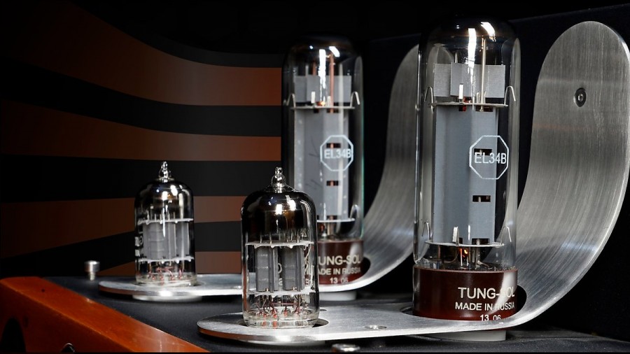

개인적으로 심플리 투나 심플리 투 애니버서리, 그리고 이번 심플리 이탤리가 특별한 것은 EL34를 싱글 구동한다는 점이다. EL34를 비롯한 5극관과 KT88, KT120, KT150 등 빔관은 내부저항(plate resistance)이 높아 싱글로 구동하면 저역이 제대로 나올 수 없기 때문이다. 실제로 EL34의 내부저항을 대표 직열 3극관인 300B와 비교해보면 EL34가 2k옴인데 비해 300B는 700옴에 불과하다. 따라서 300B는 싱글 구동해도 저음이 무리없이 나올 수 있다.
5극관이나 빔관을 출력관으로 쓴 앰프 대부분이 푸시풀 구동 또는 패럴렐 싱글로 설계하는 경우가 많은 것도 이 내부저항을 최대한 줄이기 위해서다. 이는 유니슨 리서치도 예외는 아닌데, Triode 25(트라이오드 25)는 EL34 2발을 푸시풀 구동하고, S6은 EL34 3발을 트리플 패럴렐 싱글로 구동한다. 따라서 심플리 투(애니버서리)도 그렇고 이번 심플리 이탤리도 그렇고 유니슨 리서치의 EL34 싱글 앰프가 다른 푸시풀이나 패럴렐 싱글 앰프와 다른 소릿결을 보이는 것은 어쩌면 당연한 귀결이다.

또 하나, 5극관 증폭의 비직선성(non-linearity)을 줄이기 위해 유니슨 리서치에서 울트라 리니어(ultra-linear) 접속방식을 즐겨 쓰는 점도 짚고 넘어갈 만하다. 울트라 리니어는 3극 접속과 마찬가지로 5극관에서 왜곡 없는 깨끗한 음과 낮은 출력 임피던스를 얻기 위해 사용하는 결선 방식. 3극 접속이 5극관의 스크린 그리드(제2그리드)를 플레이트에, 서프레스 그리드(제3그리드)를 캐소드에 접속시켜 마치 3극관처럼 작동시키는 것이라면, 울트라 리니어는 스크린 그리드와 플레이트를 연결할 때 출력트랜스의 1차 권선을 거치도록 하는 방식이다.
이렇게 높은 내부저항과 5극관의 리니어하지 못한 증폭 특성에도 불구하고 유니슨 리서치에서 EL34 싱글 구동을 고집하는 것은 바로 싱글 구동하는 EL34만이 전해주는 그 고혹적이고 포근하며 야들야들한 소릿결 때문이다. EL34를 푸시풀 구동하면 출력을 높이고 내부저항은 낮춰 저음의 양감을 늘릴 수는 있지만, 싱글 EL34에 비해서는 아무래도 평범하고 밋밋한, EL34만의 시그니처가 사라진 음을 만나게 된다. 최소한 필자의 경험으로는 그렇다.
