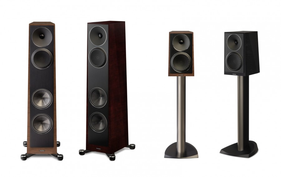

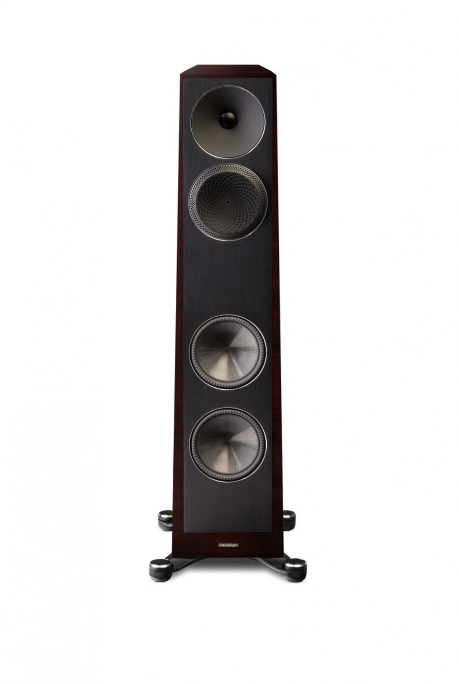

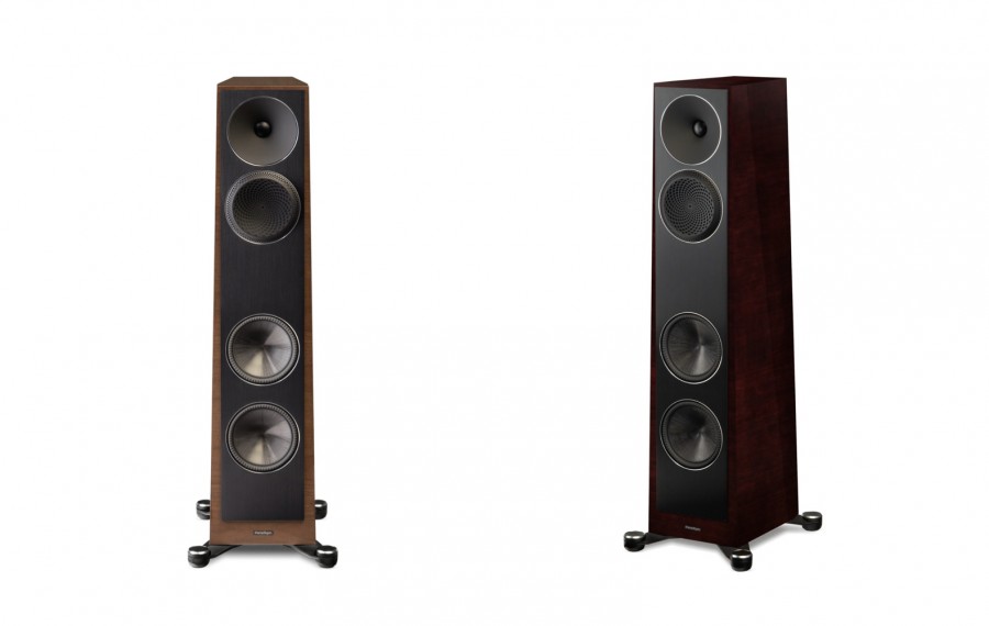

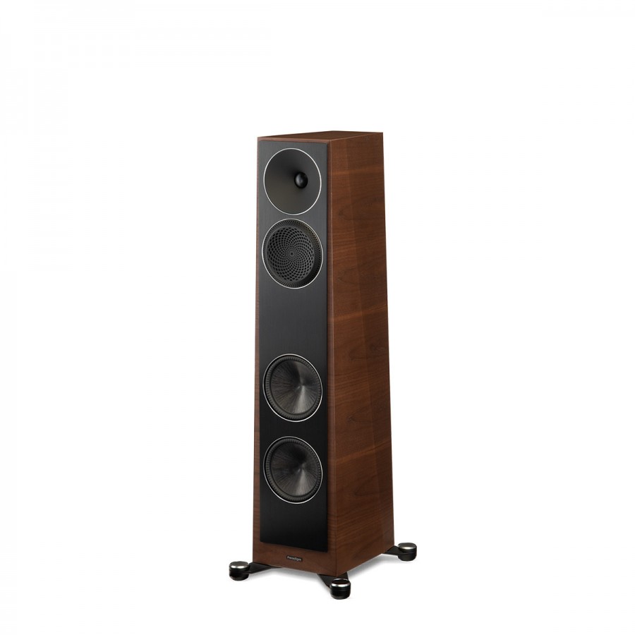

먼저 80B 톨보이 스피커부터 살펴보도록 한다. 전통적인 스피커 디자인을 하고 있지만 스피커 유닛과 인클로저와의 비율이 대단히 안정적인 느낌이 든다. 아래로 내려갈 수록 사선으로 넓어지는 외형은 힘있는 직선을 기반으로 옆면에 사선처리된 부 분이 디테일을 더해주고 있다. 나무와 금속의 조화롭게 사용되어 색깔과 소재가 대 비되는 느낌이 상당히 고급스럽고 예쁘다는 느낌이 든다. 사실 가만히 뜯어보면, 그 리 특별할 것도 없는 디자인이기도 하다. 하지만 실물을 보고 있노라면 흐믓한 마음 이 들 정도로 보고있는 즐거움을 주는데, 상당히 매력있는 디자인이라는 의견에는 무리없이 동의하실 것이라고 생각된다.
제품의 인클로저는 나무로 이루어져 있으며 4가지 타입의 마감 중에서 선택할 수 있 다. 이 중에서 나무계열의 색인 월넛이나 미드나잇 체리 색깔의 경우, 금속으로 이루 어진 검정색 전면 베플과 투톤으로 대비되는 효과가 상당히 고급스럽게 느껴진다. 물론 피아노 블랙이나 블랙 호두마감도 매력적이지만, 필자 개인적으로 본 기를 구경할 기회가 있다면 무조건 이 나무계열 색깔을 구경해보실 것을 적극적으로 권장 드리고 싶다. 스피커 외관을 살펴보다가 사방을 둘어보아도 포트가 존재하지 않아서 밀폐형 제품인지 궁금했는데, 제품 하단에 큼직한 포트가 자리잡고 있어 오픈 포트형 인클로저임을 확인할 수 있었다.

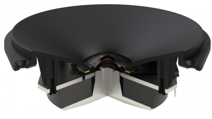

▲ Paradigm 1인치 AL-MAC트위터
먼저 1인치 AL-MAC트위터는, 이름에서 유추해 볼 수 있듯이 알루미늄과 마그네슘, 세라믹을 혼합하여 만든 트위터이다. 이 트위터는 3가지 금속의 특성이 반영되 어 매우 높은 강도를 가지면서도 상당히 가벼운 질량을 갖게 되었다.
이런 특성은 고성능 트위터에 요구되는 이상적인 특성이라고 할 수 있는데, 그렇기 때문에 AL-MAC트위터의 재생음은 일반적인 트위터 대비 정확도가 높아지고 표현력이 좀 더 사실적으로 향상될 수 있었다고 한다.
트위터는 PPA렌즈로 보호되며 OSW(Obslate Spherical Waveguide)라고 명명된 매끄럽고 부드러운 재질의 웨이브 가이드와 짝을 이루어 적용되었다.
▲ Paradigm 6인치 AL-MAG 미드-베이스 유닛
▲ Paradigm PPA 렌즈
따라서 PPA렌즈 구조를 적용하면 고주파 응답을 PPA렌즈를 통해 가이드하여, 디테일을 또렷하게 하고 이미지 선명도 를 개선할 수 있는 효과를 가져다 준다고 한다. PPA렌즈는 2018년도에 특허받은 기술(US10003869)로 PPA렌즈 적용 전과 후를 비교해보면 5Khz~18Khz대역 이 적용전(202) 대비 적용 후(204)가 좀 더 평탄한 응답특성을 보이는 것을 알 수 있다.

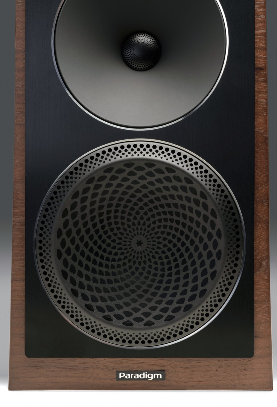

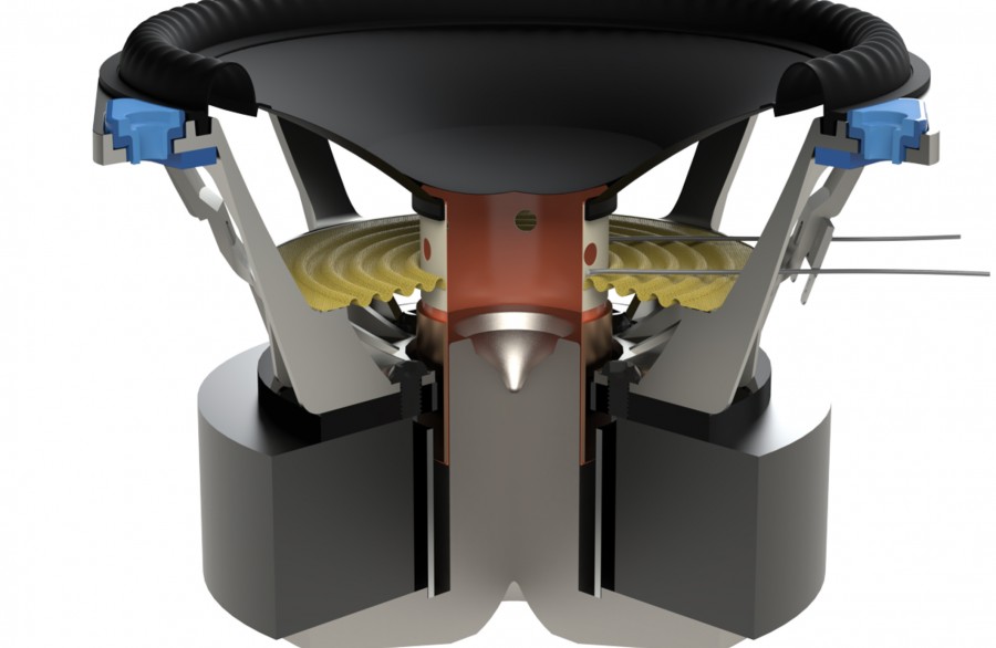

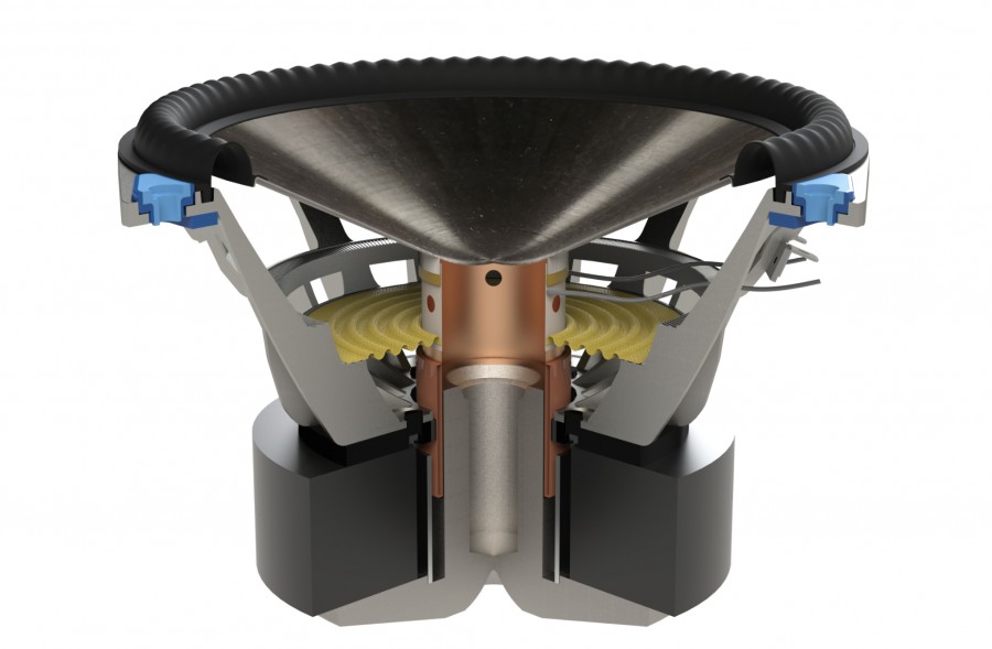

▲ Paradigm Carbon-X 유니바디 베이스 우퍼
이어서 Carbon-X 유니바디 베이스 우퍼를 살펴본다. 카본 재질은 강성이 높고 가벼운 특성으로 고급 스피커에 애용되는 재질인데, 80F와 같은 모델에 적용되었다는 사실이 놀랍기만 하다. Carbon-X 유니바디 베이스 우퍼는 가볍고 강성이 높아서 섬세하고 파워풀한 베이스 특성을 달성하였으며, 패러다임이 자랑하는 ART 서라운드 재질이 적용된 일체형 콘 구조로 제작되었다.
ART(Active Ridge Technology)서라운드에 대해서 잠시 부연설명을 드리면, 열가소성 엘라스토머 재질을 사용한 올록볼록한 형상의 서라운드 엣지 구조이며 유닛과 일체형으로 제작된 서라운드라고 한다. 일반적인 드라이버의 서라운드는 신뢰도가 떨어지는 고무 서라운드를 채택하고 있고 접착제 등으로 고정되어 드라이버 왕복운동이 큰 경우 콘이 파괴될 수 있는 문제를 가지고 있는데, 패러다임의 ART 서라운드는 접착제 부착이 아닌 드라이버 콘에 직접 오버몰딩 사출 성형하여 일체형으로 제작되어 위와 같은 문제를 해결했다고 한다.
따라서, ART서라운드가 적용된 유닛은 서라운드와 드라 이버 간의 강한 결합력으로 인해서 콘의 파손 가능성 없이 오랜 수명을 보장할 뿐만 아니라, 출력 게인 향상(3dB)과 50% 왜곡 감소 효과를 달성하게 되었다고 한다. 이 기술도 PPA처럼 2012년에 특허받은 기술로 미국 특허청(USPTO)에서 US8340340 특허 문서를 조회해보면 상세 내용을 확인해보실 수 있다.

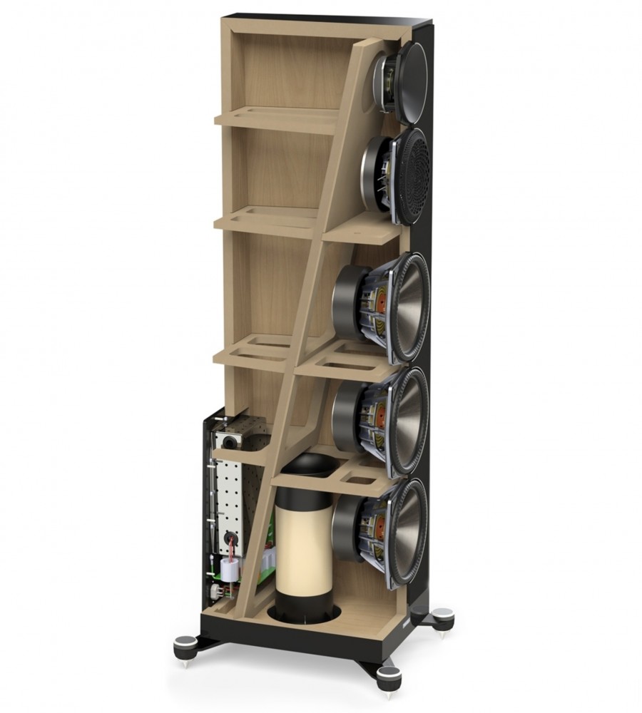

유닛 외에도 Founder 80F 스피커에는 다양한 기술들이 적용되어 있는데, 간단히 요약해보면 다음과 같다.

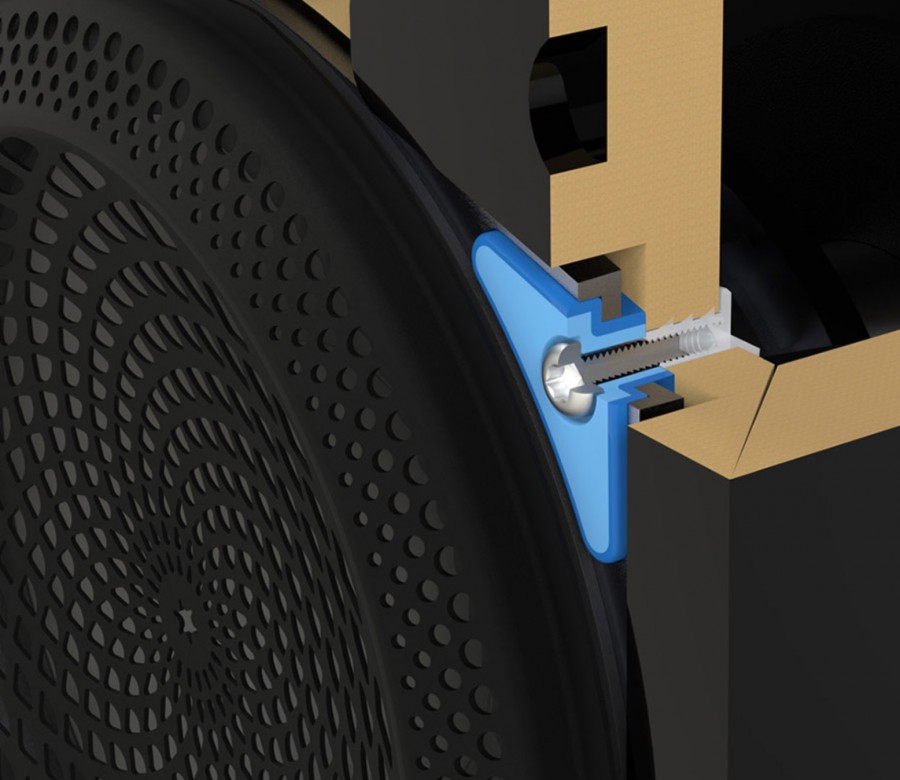

- Advanced Shock-Mount 시스템
- Cascade-Fusion Bracing 캐비닛
2개의 유닛도 앞서 설명드린 Founder 80F와 동일 사양으로, 1인치 AL-MAC(알루미늄 마그네슘 세라믹) 트위터와 6인치 AL-MAG(알루미늄 마그네슘) 미드-베이스 우퍼가 적용되었다. 대부분의 설명은 80F에서 설명드렸기 때문에 생략하도록 하고, 크기 측면에서 북쉘프 치고는 상당히 큰 사이즈로 느껴진다는 점을 말씀드리고 싶다. Founder 80F 스피커가 아담한 사이즈여서 상대적으로 그렇게 느껴질 수도 있겠는데, Founder 라인업의 상급기를 기반으로 2-Way로 줄여놓은 구조이기 때 문에 인클로저 체적이 좀 더 커 보이는 느낌이 드는 것 같다.
Founder 40B 북쉘프 스피커의 감도는 92dB로 높은 편이고, 공칭임피던스 8옴 으로 80F와 마찬가지로 앰프를 많이 가릴 것 같지 않은 스펙을 가지고 있다. 무게는 스탠드를 포함하여 11.3Kg이고 주파수 응답은 69Hz~23Khz로 80F와 마찬가지 로 깊게 떨어지는 타입은 아니라는 점을 말씀드리며 제품 설명을 마치도록 하겠다.

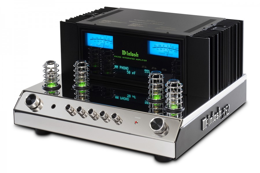

제품의 시청은 풀레인지에 있는 시청실에서 2차례에 걸쳐서 진행되었다. 시청시 사용했던 기기는 매킨토시의 MA252와 MA352 인티앰프를 동원하여 앰프 출력 변화에 대한 구동력 및 성능 향상을 시험해보았고, 소스기기로는 Linn의 Select DSM을 사용하였다. 음원은 타이달 스트리밍을 통해 선곡하여 진행했음을 밝혀둔다.
