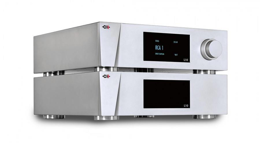

먼저 파워앰프 M10부터 살펴봤다. M10은 기본적으로 2채널 파워앰프이며 전원부는 별도 섀시에 담았다. L10도 마찬가지이지만 외관상에서 보이는 클래식 시리즈(기존 1 시리즈)와 차이점은 덩치가 훨씬 커지고 전면 패널 디자인이 곡선에서 직선으로 바뀌었다는 것. 디자인 헤리티지는 계속 가지고 가되 플래그십으로서 신작을 차별화하려는 의도로 보인다. 새 디자인은 당연히 전원부에도 베풀어졌다.
크기는 오디오부가 440mm(W) x 500mm(D) x 272mm(H), 전원부가 440mm(W) x 560mm(D) x 285mm(H)를 보인다. 무게는 오디오부가 53kg, 전원부가 78kg. 전원부를 내장했던 모노블록 파워앰프 M1.1은 440m(W) X 440mm(D) x 266mm(H), 71kg이었다. 가로폭은 동일하지만 안길이와 높이가 커졌다는 얘기다. 새 10 시리즈는 또한 오디오부를 전원부 위에 올려놓을 수 있도록 설계됐다.

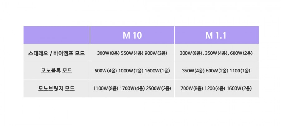

출력은 스테레오나 바이앰프 모드시 8옴에서 300W, 4옴에서 550W, 2옴에서 900W를 낸다. M1.1이 옵션 입력단을 추가, 스테레오 앰프로 쓰는 경우 200W(8옴), 350W(4옴), 600W(2옴)를 냈던 것에 비하면 출력이 크게 늘어났다. 모노블록 모드에서는 4옴에서 600W, 2옴에서 1000W, 1옴에서 1600W를 뿜어낸다. 역시 이 정도 급의 파워앰프는 2옴, 1옴 스펙까지 태연스럽게 공개되는구나 싶다. 모노 브릿지 모드에서는 1100W(8옴), 1700W(4옴), 2500W(2옴)를 보인다.
M10과 M1.1의 출력을 표로 정리해봤다.

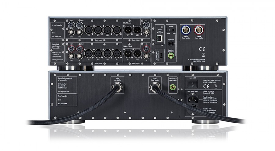

앞으로 M10을 쓰게 될 행운의 유저라면 오디오부 후면 인터페이스, 전원부와 연결방식이 궁금하실 것이다. 오디오부 후면을 보면 입력단자로 밸런스 1개(XLR), 언밸런스 2개(RCA, BNC)가 마련됐고, 이와는 별개로 패스스루(Pass Through) 수컷 XLR 단자가 준비됐다. 입력 임피던스를 하이(XLR 94k옴, RCA 47k옴)와 로우(XLR 600옴, RCA 300옴) 중에서 선택할 수 있다.
스피커 단자의 경우 M10이 2채널 파워앰프이기 때문에 좌우 채널, 그것도 바이앰핑 혹은 바이와이어링, 모노브릿지 연결을 위해 2조가 마련됐다. 바인딩 포스트 위에 써있는 지시대로 연결하면 된다. 전원부와 연결은 기본 제공되는 총 4개 케이블(아날로그, 컨트롤, 네거티브, 포지티브)을 이용한다. 전원부는 2개 인렛단에서 메인 전원을 공급받는다.

우선 L10은 듀얼 모노 설계이지만 한 조를 더 투입해 모노럴 구성을 취할 수 있다. 여기에 전원부까지 분리가 되니 총 4개 섀시가 되며 이 경우 좌우채널은 그야말로 완벽히 분리된다. 오디오부 후면을 보면 위에 왼쪽 채널, 아래에 오른쪽 채널을 할당한 후 각 입력단자를 철저히 미러형으로 배치했다. 밸런스 입력단자가 4조(XLR), 언밸런스 입력단자가 RCA 2조, BNC 2조, 총 8조를 갖췄다. 출력단자는 XLR 2조, RCA 1조, BNC 1조가 마련됐다.
전원부와 연결은 2개 전용 케이블로 이뤄진다. 아날로그 파트와 컨트롤/디지털 파트 2개다. 이에 비해 L1은 외장 전원부 X1과 1개 케이블로만 연결됐었다. 이밖에 볼륨단은 초정밀 메탈 필름 저항을 R2R 방식으로 연결해 20비트로 작동되며, -100dB~18dB를 0.5dB 단위로 조절할 수 있다. 밸런스 출력시 최대 출력레벨은 16Vrms, 언밸런스시에는 8Vrms를 보인다. 입력 임피던스는 밸런스 연결시 94k옴 또는 600옴, 언밸런스 연결시 47k옴 또는 300옴 중에서 선택할 수 있다.
