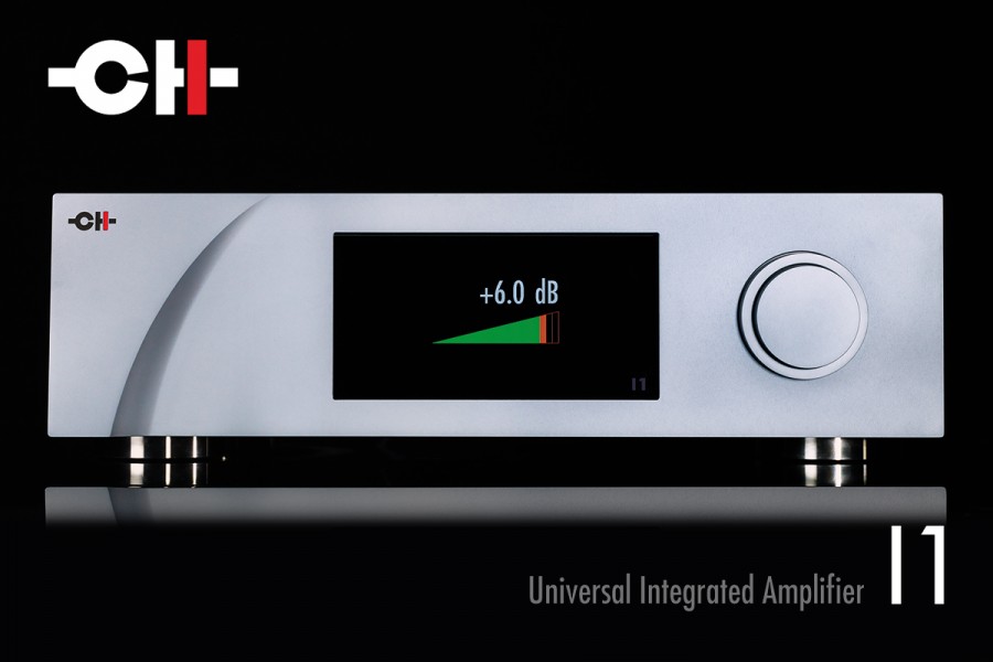

I1 인티앰프는 CH 프리시전(CH Precision)이 지금까지 수행한 프로젝트 중 가장 복잡하며, 지금까지 생산한 제품 중 가장 다재다능한 제품입니다. C1 D/A 컨트롤러와 A1 파워앰프의 핵심기능 그리고 라인 스테이지 프리앰프 L1의 기술에 P1 포노 스테이지 옵션 등 이 모든 것을 표준 CH 프리시전 섀시에 담아냈습니다.
I1은 4개의 디지털 입력(CH-Link HD, AES/EBU, S/PDIF, TosLink)을 제공하는 기본형태로 제공됩니다. 디지털 입력이 더 필요할 경우 동일한 입력을 제공하는 디지털 입력보드를 추가할 수 있으며, 밸런스(XLR) 1조, 싱글 엔디드 언밸런스(RCA) 2조를 제공하는 아날로그 입력보드를 추가할 수 있습니다. 안드로이드 기기를 위한 CH 컨트롤 앱(CH-Control App)을 통해 기기의 원격 제어 및 구성 등을 제어할 수 있는 이더넷 제어보드가 기본으로 제공되며, 이것은 네트워크 스트리밍이 가능한 이더넷 입력보드로 교체할 수 있습니다. 또한 비동기 방식의 USB 입력보드를 추가하여, PC 등과 연결하여 고해상도 음원을 재생할 수 있습니다.
 CH 프리시전 I1 유니버설 인티앰프

디스플레이
• 480×272 픽셀, 24bit RGB AMOLED
• 사용자 선택 가능의 15가지 표준 텍스트 색상
• 텍스트 색상에 대한 사용자 정의 가능한 RGB 옵션
