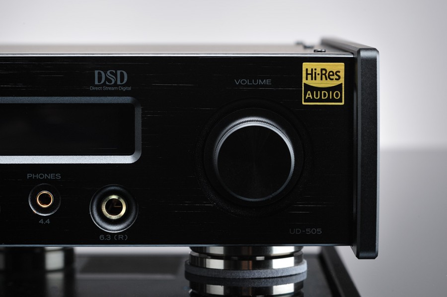

▲ 새롭게 4.4mm 5극 밸런스 헤드폰 단자를 제공한다.

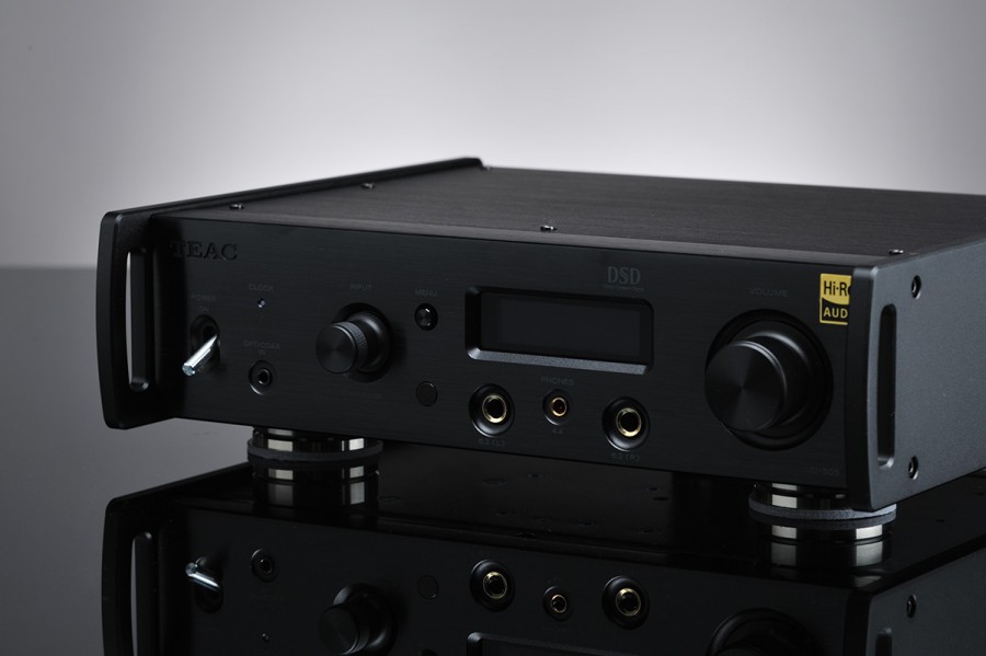

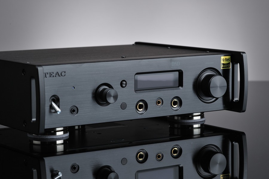

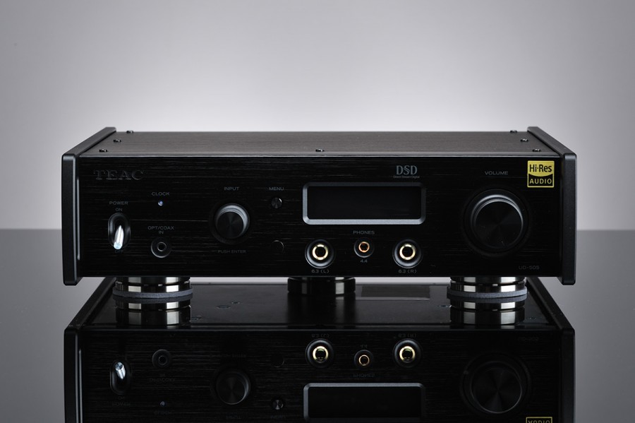

제품을 본다. 시청에는 ‘NT-505’, ‘CG-10M’ 등 ‘505’ 시리즈 3형제를 총동원했는데, 그야말로 패밀리 룩이다. 아노다이징 처리한 매끄러운 알루미늄 섀시에 전면 양쪽에 손잡이가 달린 디자인이 친근하고 앙증맞다. 특히 DAC 내장 네트워크 플레이어 ‘NT-505’와는 거의 구분을 못할 정도인데, 전면을 자세히 보면 ‘NT-505’가 USB-A 타입 단자와 6.3mm 헤드폰 단자, ‘UD-505’가 6.3mm 헤드폰 단자 2개와 4.4mm 펜타콘 헤드폰 단자 1개 구성임을 알 수 있다.
▲ UD-505는 다채로운 입출력 단자를 제공한다.

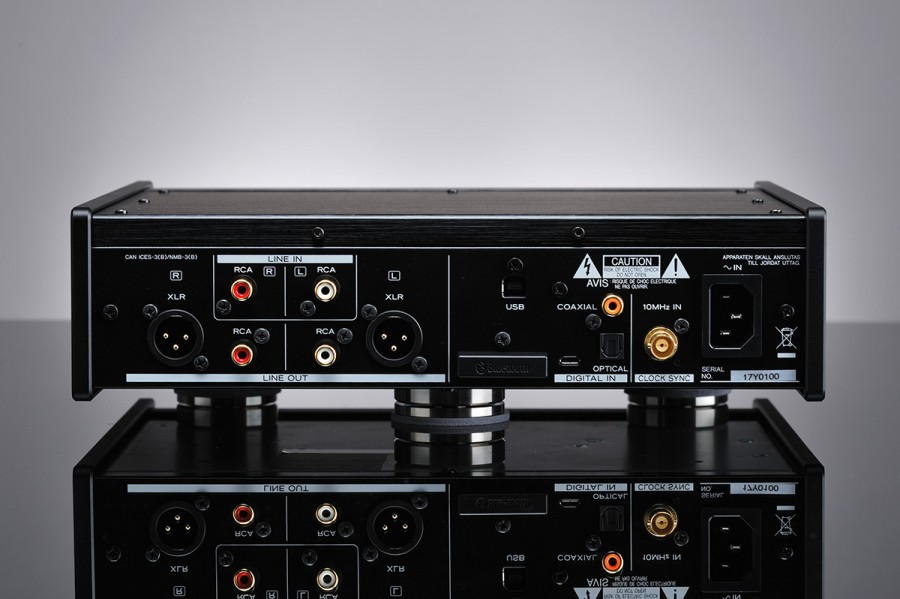

‘UD-505’ 전면을 보면 왼쪽부터 전원 On/Off 토글 스위치, 외장 클럭 입력표시등, 광/동축 입력단자, 입력선택 노브, 메뉴버튼, OLED 디스플레이, 3개 헤드폰 단자, 볼륨 노브 순이다. 후면은 아날로그 입력단자(RCA 1조), 아날로그 출력단자(XLR 1조, RCA 1조), USB-B 타입 입력단자, 동축, 광 입력단자, 외장 마스터 클럭 입력용 BNC 단자, 전원 인렛 순이다. ‘UD-503’과는 BNC 입력단자 위치가 바뀌었다. 본체는 3점 지지로 이뤄지며, 무게는 4.2kg이다.
▲ UD-505 전면
필자가 보기에 스펙은 디지털쪽은 위에서 언급한 대로 오버스펙에 가깝고, 아날로그쪽은 부족하지 않다. 헤드폰 출력의 경우 밸런스 연결 시(6.3mm 단자 좌우채널 2개 이용) 700mW, 언밸런스 연결 시 단자 하나만 이용하면 500mV, 듀얼로 이용하면 350mW다. 헤드폰 대응 임피던스는 16~600옴. 이 세상 못 울릴 헤드폰이 거의 없다. 라인출력단의 주파수 응답특성은 10Hz~80kHz(-3dB), 신호대 잡음비(SNR)는 110dB를 보인다.
▲ UD-505 후면
