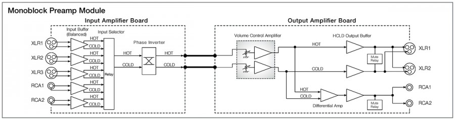

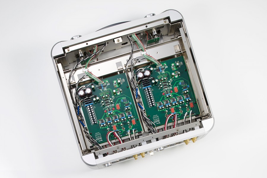

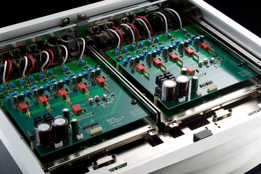

본체는 모노블럭 프리앰프 모듈 2개와 로직 시스템 컨트롤 모듈로 구성됩니다. 프리앰프 모듈은 입력 앰프, 출력 앰프를 상하 2층으로 겹친 모노블록 구성으로 신호경로의 최단화를 도모했습니다. 모듈의 장착방법도 SACD 플레이어의 기구개발에서 축적된 기술을 채용하고 서스펜션 플레이트(판 스프링)을 사용하여 모노블럭 모듈 2개를 플로팅시켜 좌우 독립을 철저히 하고, 해방감 넘치는 음질을 제공합니다.

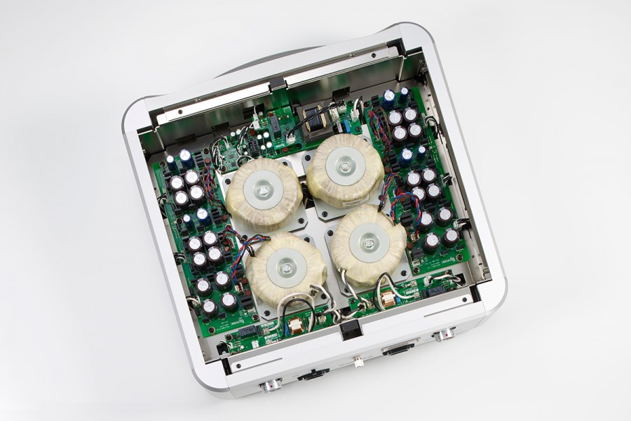

DC 전원공급
듀얼 AC 입력, 듀얼 DC 출력, 좌우 독립적으로 설계한 DC 전원 공급장치는 총 5개의 대형 전원 트랜스, 대용량 블록 캐패시터, 실리콘 카바이드(SiC) 쇼트 키 배리어 다이오드 등 레퍼런스 모델에 맞는 부품을 통해 음질 향상에 놀라운 효과를 발휘합니다.

모노럴로 구성되는 회로 블럭은 풀 밸런스 구성으로, 입력 버퍼 회로부, 볼륨 조절, 고속 출력 버퍼 회로를 3D 최단경로 연결구조를 사용합니다. 각 회로 블럭에 공급되는 DC 전원공급 장치의 깨끗하고 강력한 전원은 파워앰프를 통해 스피커를 강력하게 구동하고 활력과 섬세함을 겸비한 음악재생이 가능합니다.
철저한 풀 밸런스 구성
입력(XLR 3계통, RCA 2계통)마다 전용 입력 버퍼앰프에서 신호를 받아 전단 밸런스 구성으로 노이즈 제거와 신호의 저 임피던스 화 함으로써 노이즈 영향을 받지 않고 순수한 신호를 최단 경로로 볼륨 앰프에 전송합니다. 볼륨은 ESOTERIC-QVCS를 채용. 볼륨 노브를 돌리면 제어신호는 좌우 채널을 독립시켜 총 4회로 래더 저항 전환형 볼륨을 일괄 연동합니다. 이 시스템은 불필요한 오디오 신호가 없어 오디오 신호의 좌우, 정부의 독립을 유지, 채널 분리 및 위상 특성이 뛰어난 선명한 음질을 제공합니다.
※ QVCS: Quad Volume Control System
파워앰프를 강력하게 구동하는 출력 버퍼회로 ESOTERIC-HCLD

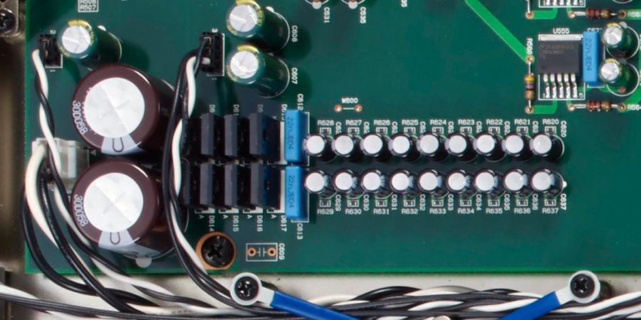

프리앰프는 라인 드라이버로 마음껏 파워앰프를 구동시키는 구동 능력과 피아니시모로부터 포르테 시모까지 음악신호에 포함되는 광대한 다이나믹 레인지를 부족없이 파워앰프까지 전달하는 능력이 필수적입니다. 그 핵심은 전류 전송능력의 높이와 속도입니다. 출력 버퍼회로는 전류 출력 능력이 높고, 응답속도를 나타내는 슬루율 2000V/μs라는 경이적인 고속을 자랑하는 고성능 소자를 채용하였습니다. 버퍼회로는 출력 라인마다 독립적으로 출력하며, XLR의 경우 핫/콜드 각각 대칭 구성하여 순간적인 전류 공급능력을 극대화합니다.
또한 버퍼회로에는 새로운 안정화 전원으로 슈퍼 캐패시터(EDLC, Electric Double-layer Capacitor) 어레이를 채용. 채널당 총 100,000μF(0.1F)의 대용량을 갖춘 안정화 전원은 순발력 있고 확고한 저역 재생을 지원합니다. 이 두 기술로 C1은 프리앰프/파워앰프 사이의 소 전력 전송 시 손실 된 음악의 다이나믹을 부활시켜 숨막히는 리얼리티로 재현합니다.

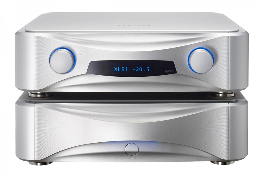

Advanced Function - 최상급에 어울리는 조작성

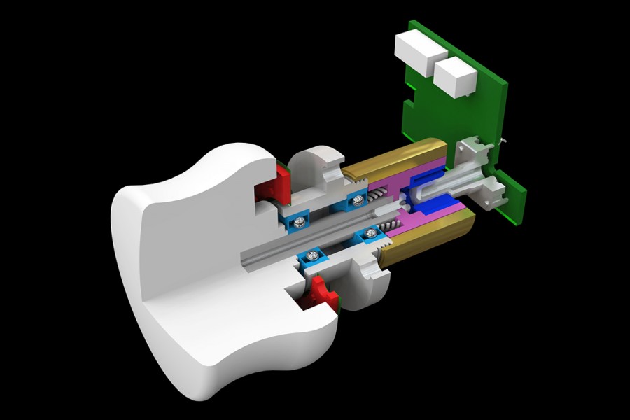

볼륨 노브와 입력 셀렉터는 단단한 알루미늄 블록에서 깎아냈습니다. 각 노브의 축에는 VRDS 드라이브 메카 베어링 기구를 응용하여 흔들림이 전혀 없는 정밀한 회전이 가능합니다. 회전 토크의 무게를 최적으로 조정한 최고급 프리 앰프에 어울리는 부드럽고 아날로그 느낌이 넘치는 조작감을 실현합니다.

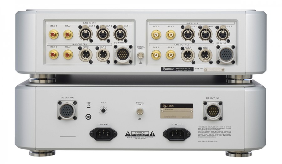

아날로그 입력
단자: XLR x 3, RCA x 2(RCA2 AV 프리입력 지원)
입력 임피던스: 10kΩ
임력감도: 정격 출력 시 510mV
최대 허용 입력전압: 12V
아날로그 출력
단자: XLR x 2, RCA x 2
출력 임피던스: XLR 66Ω, RCA 47Ω
