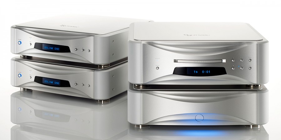

그란디오소는 2013년 에소테릭의 플래그십 시리즈로 탄생했다. 에소테릭은 이 해 11월 도쿄 오디오쇼에 전원부 분리형 SACD 트랜스포트 P1과 모노블럭 DAC D1이라는 무려 4덩이 신제품을 그란디오소 시리즈로 첫 선을 보였다. 그동안 자사 디스크 드라이브 시스템인 VRDS-NEO가 세계 하이엔드 메이커들 제품에 속속 채택되는 것을 지켜본 에소테릭 입장에서는 자신이 직접 최고의 시스템을 새로운 이름으로 선보이고 싶었음이 틀림없다. 그렇게 해서 상상을 초월한 물량이 투입된 P1과 D1이 탄생했던 것이다.
▲ 그란디오소의 서막을 알린 P1, D1
그란디오소는 이후 2013년 연말에 모노블럭 파워앰프 M1, 2014년 초에 전원부 분리형 프리앰프 C1을 추가함으로써 그야말로 전광석화처럼 풀 시스템을 완성시켰다. 이후 2015년에 M1을 섀시 하나에 담아 애호가들의 선택의 폭을 넓힌 제품이 바로 이번 시청기 중 하나인 스테레오 파워앰프 S1이다. 그란디오소에는 이밖에도 일체형 SACD 플레이어 K1, 인티앰프 F1, 클럭 제너레이터 G1이 포진해 있다. 어디 한 군데 빈틈이 안보일 정도로 잘 짜여진 라인업이다.
▲ 그란디오소 풀 라인업

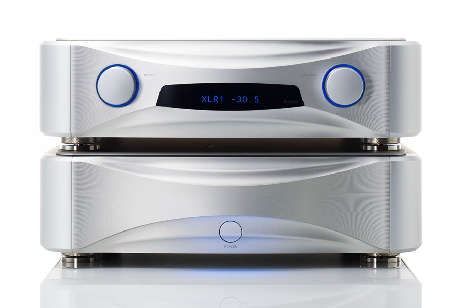

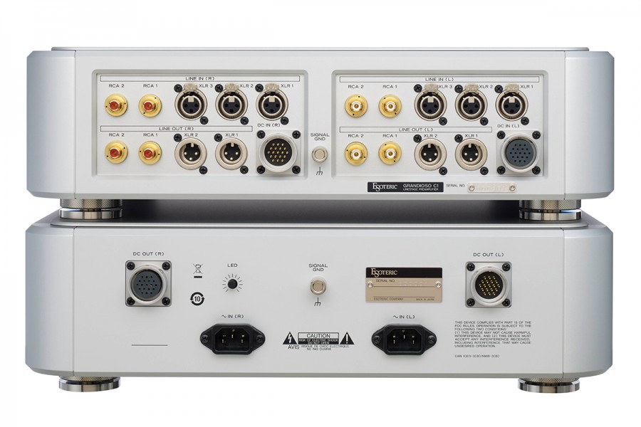

본격적으로 살펴본다. 그란디오소 C1은 전원부를 별도 섀시에 담은 2블럭 프리앰프로, 증폭부가 21kg, 전원부가 29kg이나 나갈 정도로 전원부에 큰 신경을 썼다. 증폭단은 물론 전원부까지 좌우채널을 분리시킨 철저한 듀얼모노 설계. 때문에 전원부와 증폭부 연결을 위한 케이블도 좌우 하나씩 2개가 마련됐고, 멀티탭이나 벽체 콘센트와 전원부 연결을 위한 파워코드도 2개가 필요하다.
▲ 그란디오소 C1 프리앰프

▲ 그란디오소 C1 프리앰프 후면
전원부 설계도 놀랍다. 증폭부 자체가 좌우채널과 입력단, 출력단을 철저하게 분리해놓았기 때문에 전원부도 완벽한 4개 분리형 파워서플라이 구조다. 위에서 언급한 것처럼 AC 인렛 자체가 아예 2개다. 각 파워서플라이를 이끄는 것은 4개의 대형 토로이달 트랜스포머이며, 여기에 대용량 커패시터와 쇼트키 베리어 다이오드 등이 대거 투입됐다. 또한 전원부 앞쪽에는 조그만 EI 트랜스포머가 보이는데 이는 컨트롤부 전원공급을 위한 별도의 파워 서플라이를 책임진다.

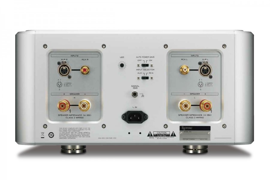

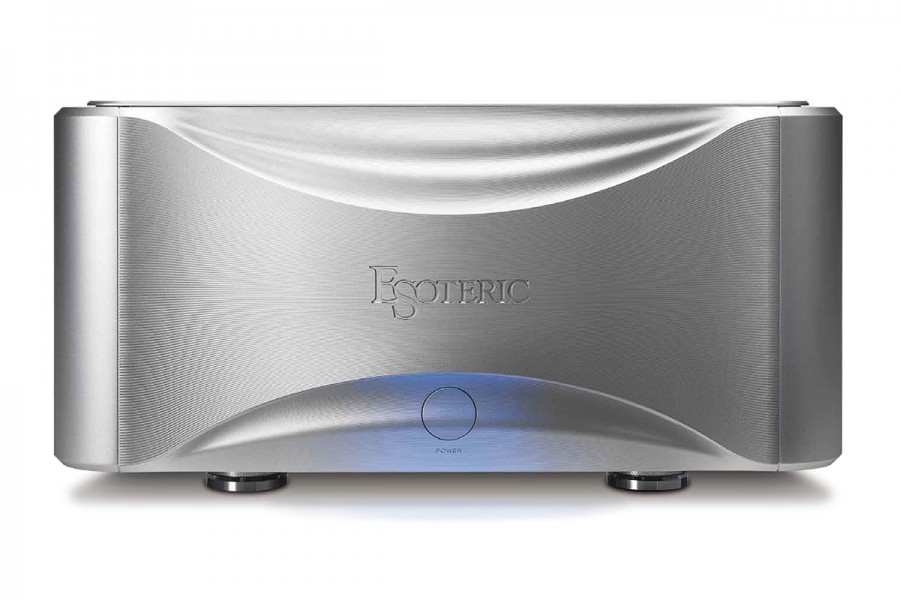

S1을 실제로 보니 생각보다 컸다. 폭 445mm, 안길이 498mm, 높이 222mm, 무게 47kg의 풀사이즈 대형 파워앰프다. 전면 패널은 35mm 두께의 알루미늄 블록에서 절삭 가공했고, 상단 패널은 5mm 두께의 알루미늄이다. 섀시 뒷면을 보면 중앙에 밸런스/언밸런스 입력 셀렉터와 양 옆에 XRL, RCA 입력단자 한 쌍이 거울처럼 대칭형태로 배치됐다. 각 입력단자 밑에는 WBT제 바인딩 포스트가 1조씩 마련됐다.
▲ 그란디오소 S1 스테레오 파워앰프

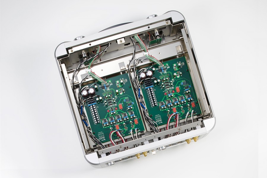

▲ 그란디오소 S1 내부
증폭과정부터 보면, 프리앰프 C1과 마찬가지로 모든 입력신호를 각각의 전용 버퍼앰프를 거쳐 출력단으로 넘겨주고 있다. 물론 낮은 임피던스를 얻기 위한 설계이며, 언밸런스 입력신호 또한 핫과 콜드로 나눠 증폭단에 밸런스로 전송한다. 이 버퍼앰프가 C1과 다른 점은 이 곳에서 파워앰프의 게인, 즉 전압증폭(voltage amp)이 이뤄지고 있다는 것. 이에 비해 출력단은 이 증폭된 전압 신호를 실제 스피커를 구동시킬 수 있는 전력 신호로 바꿔주기 위해 추가 전류를 공급(current amp)하는 역할을 한다.

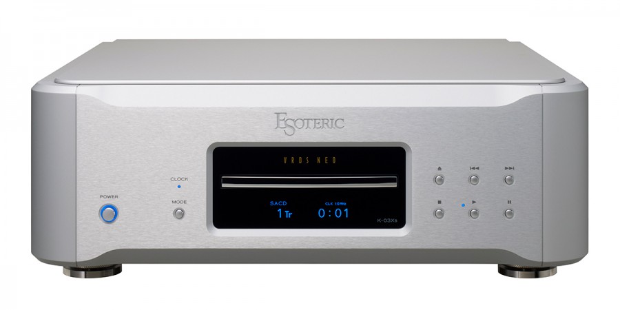

시청에는 소스기기로 에소테릭의 SACD 플레이어 K-03Xs, 스피커로 라이도(Raidho Acoustics)의 3웨이 플로어 스탠딩 D4.1을 동원했다. 라이도 D4.1은 리본 트위터를 사이에 두고, 100mm 미드레인지 유닛 2개와 115mm 우퍼 4개가 상하 대칭으로 도열된 7유닛 스피커. 공칭 임피던스 6옴에 감도 89dB, 주파수응답특성 25Hz~50kHz를 보인다.
▲ 에소테릭 K-03Xs
