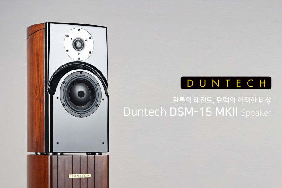

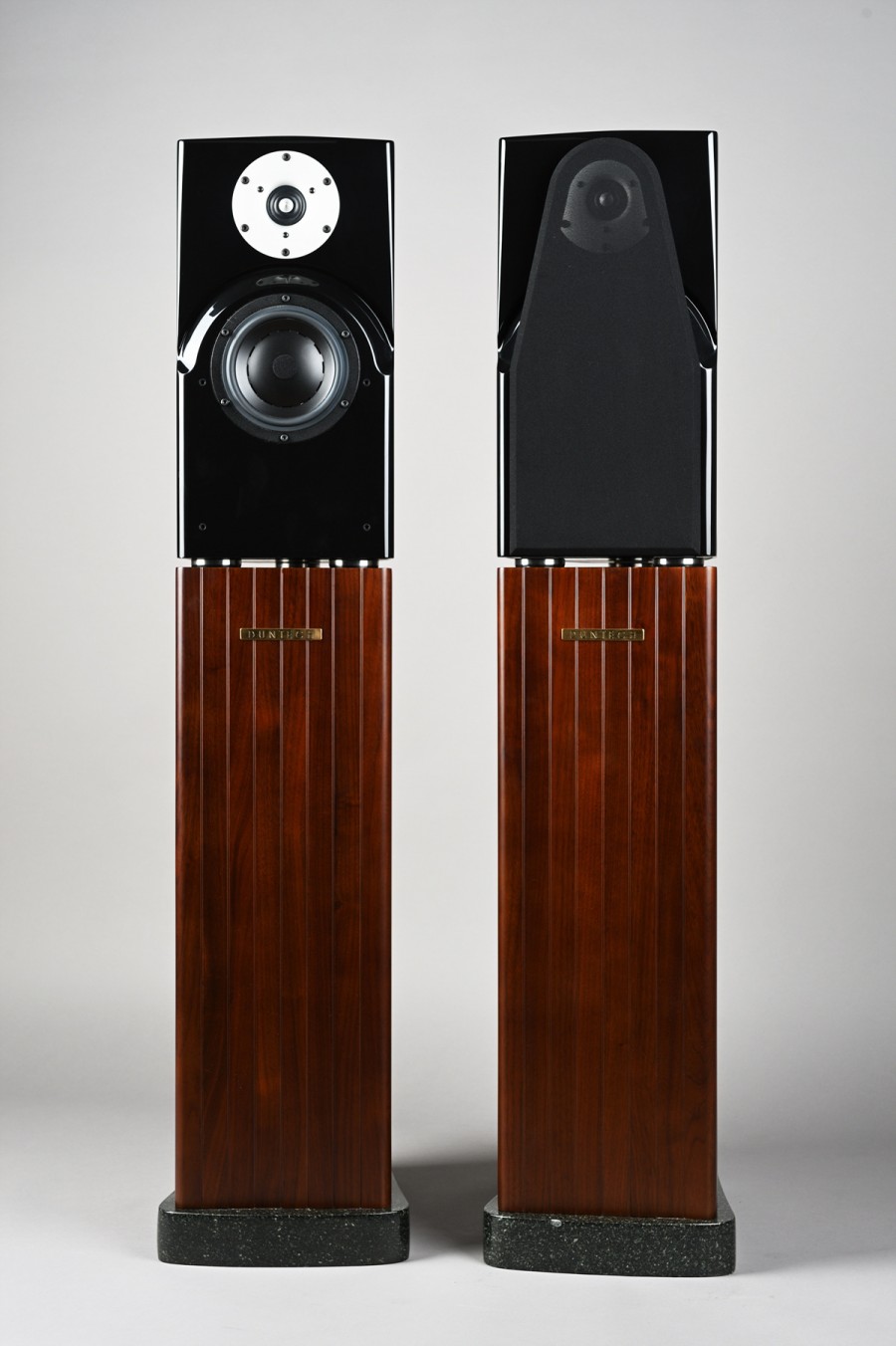

▲ 던텍 DSM-15 MKII

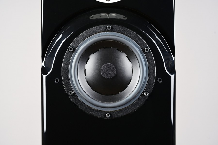

말끔하고 세련된 디자인에 전용 스탠드가 거의 일체형처럼 조립되는 형태가 눈에 띄며 전체적인 디자인 포름은 마치 소너스 파베르의 과르네리 오마주를 연상케 한다. 그러나 그 내면과 사운드에 있어서는 완전히 다르다. 우선 사용한 유닛을 살펴보면 트위터와 미드/베이스 두 발로 구성되어 있다. 트위터는 하이엔드 오디오 마니아라면 익숙한 덴마크 스캔스픽의 레벨레이를 사용하고 있다. 그 중 트위터 중앙에 뾰족한 웨이브 가이드가 탑재된, 일명 링 라디에이터 트위터다. 하단으로 내려가면 이 또한 덴마크에서 만들어진 유닛으로 5인치 구경이다. 2웨이 스피커 중에서도 매우 작은 케이스지만 3인치 지름의 보이스코일과 강력한 마그넷으로 구성되어 있다.
▲ 던텍 DSM-15 MKII에 탑재된 링 라디에이터 트위터
▲ 5인치 미드/베이스 드라이버

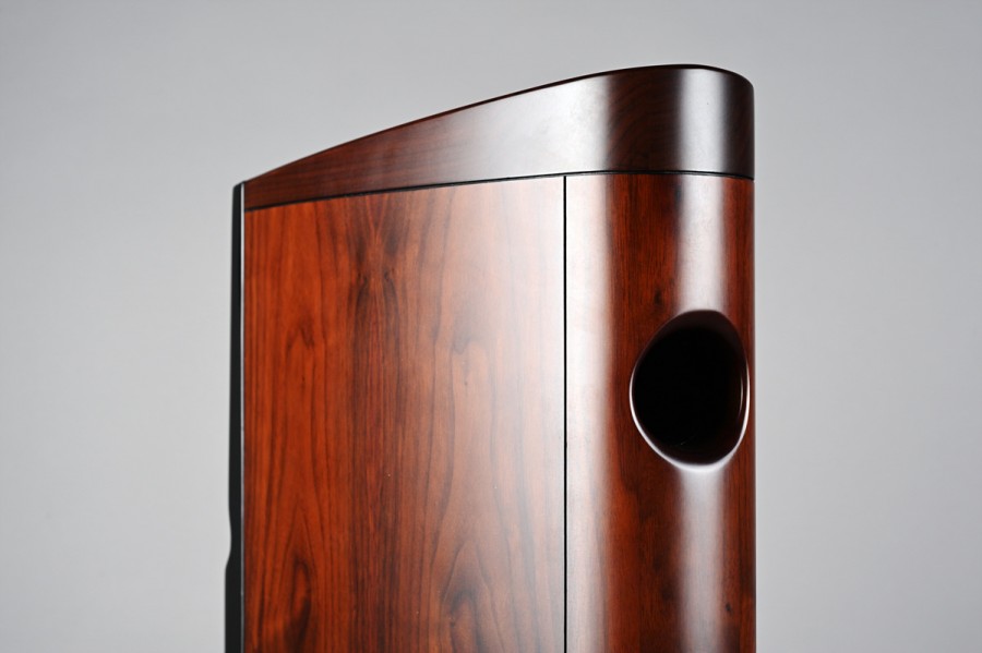

캐비닛은 매우 단단하게 짠 목제 인클로저로서 배플로 인한 회절을 막기 위해 위에서 보았을 때 커브형으로 디자인했다. 전면 배플은 피아노 래커 마감으로 꽤 두터운 패널로 제작해 캐비닛에 단단히 고정되어 있다. 그리고 트위터와 미드/베이스로부터 방사되는 고역 및 중, 저역의 방사 속도를 의식해 미드/베이스 우퍼 배플을 앞으로 좀 더 튀어나오도록 설계한 모습이다. DSM-15MKII 은 기본적으로 북셀프 타입에 후면 상단에 포트를 가진 저음 반사형 설계다.
▲ DSM-15 MKII는 2웨이 베이스 리플렉스 타입 북셀프 스피커이다.

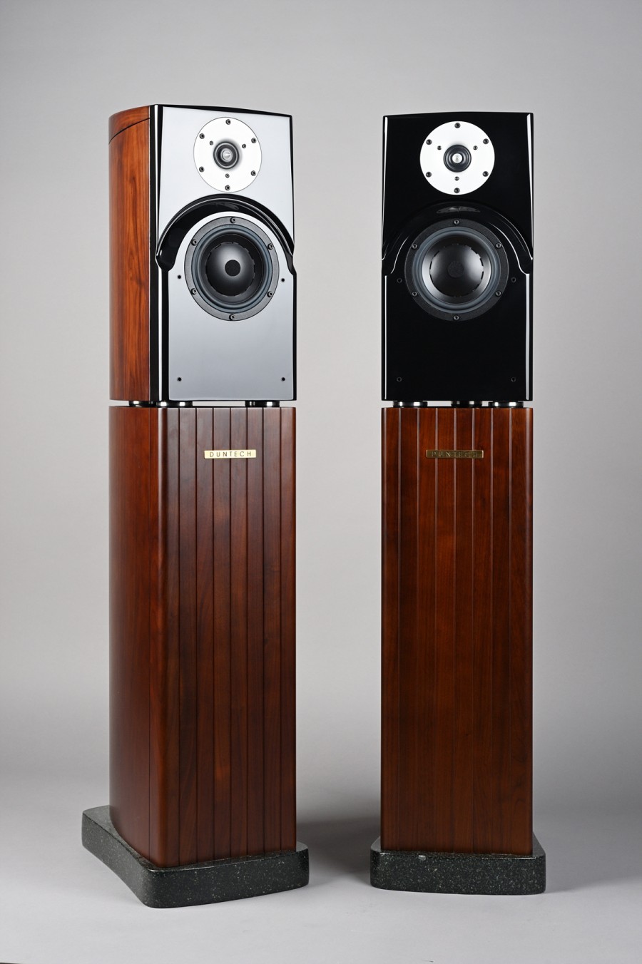

▲ DSM-15 MKII는 북셀프지만 스탠드와 함께 사용하면 플로어 스탠딩 스피커처럼 보인다.

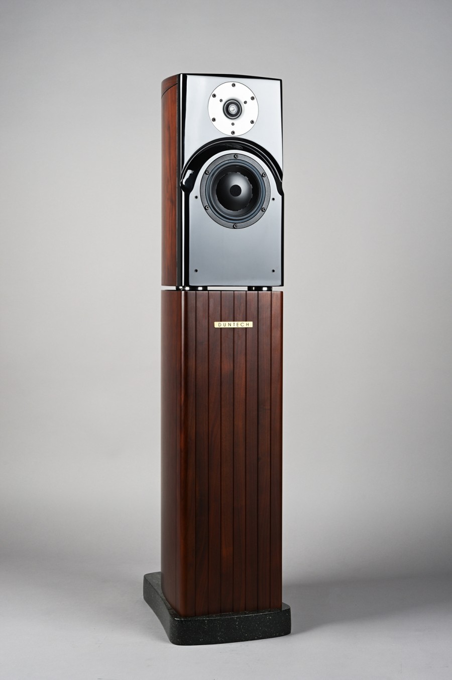

크로스오버는 1차 오더로 2kHz 정도로 낮게 끊고 있으며 공칭 임피던스는 4옴 그리고 공식 발표한 능률은  ‘2.83-volts at 1 metre’ 조건에서 89dB 정도로 북셀프 치고는 그리 낮은 편은 아니다. 흥미로운 것은 북셀프 본체를 동일한 형태와 소재로 받치고 있는 전용 스탠드의 존재다. 던텍에서는 본 제품의 정확한 작동을 위해 필수적인 것이라고 주장하는데 실제로 그 구조가 남다르다. 몸체는 본체 인클로저와 동일한 목제로 제작되었으며 하단에는 무거운 대리석을 붙여 안정감을 주고 있다.

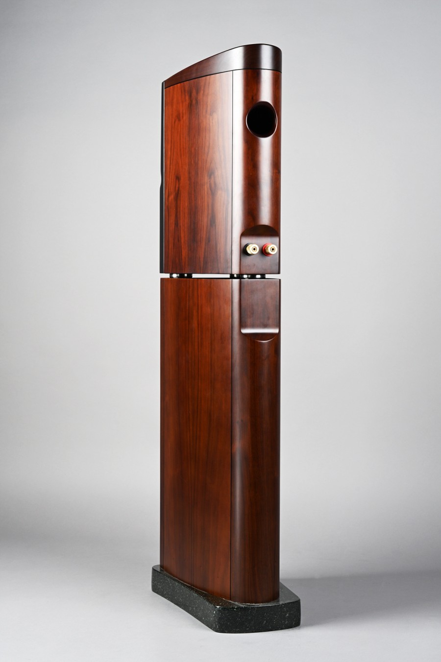

▲ DSM-15 MKII 후면
▲ DSM-15 MKII 후면의 베이스 리플렉스 포트

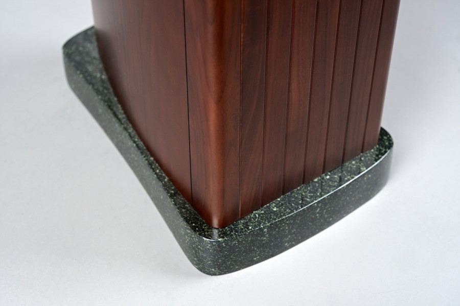

스피커를 내린 후 스탠드 상단을 살펴보면 스피커 하단의 인슐레이터와 결합되는 금속 인슐레이터가 장착되어 있다. 이는 저역 공진을 효율적으로 제거하기 위한 던텍 나름대로의 디커플링 방식으로 이해할 수 있다. 아니나 다를까 스탠드의 무게가 무려 25KG 정도로 매우 안정감있다. 전용스탠드는 가격 상승의 원인이 되곤 하지만 실제 운용상 음질적인 장점은 물론 시각적 안정감과 미적인 아름다움 등이 매력적으로 다가온다. 다만 스탠드 하단 바닥에는 별도의 옵션 스파이크를 장착해야 기대하는 스탠드의 성능이 충분히 만족될 것으로 보인다.
▲ 스탠드 하단에 대리석을 사용했으며, 총 무게는 25kg에 달한다.

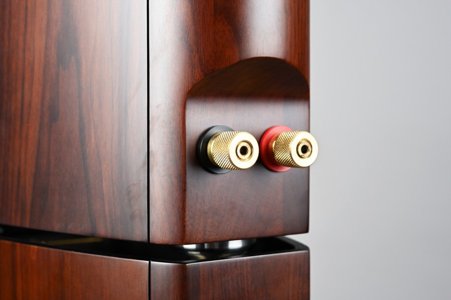

▲ 스피커 터미널
셋업 & 리스닝 테스트
던텍 DSM-15MKII 의 스피커 터미널은 싱글 와이어링 형태로 바나나 또는 말굽 단자 등에 모두 대응한다. 마침 바나나단자로 마감된 킴버 스피커케이블이 있어 활용했는데 착용감은 꽤 좋은 편이다. 앰프는 몇 가지 제품군 중에서 럭스만(Luxman) 분리형 앰프(C-800f/M-800a)를 매칭했다. A클래스 증폭 파워앰프는 특히 DSM-15 MKII의 섬세한 고역 질감을 가장 잘 살려주었기 때문이다. 이 외에 디지털 소스기기는 dCS의 푸치니 CD 플레이어를 사용해 테스트했음을 밝힌다.
