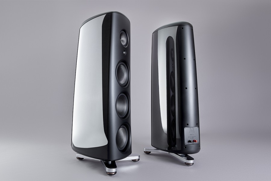

매지코 M6는 플래그십 플로어스탠딩 스피커로, 3웨이 5스피커 구성을 사용합니다. 매지코의 엔지니어링과 디자인 설계에 있어 새로운 결정체를 수립한 스피커라 할 수 있습니다. 지난 2014년 M-프로젝트(M-Porject)를 출시한 이후 아론 울프(Alon Wolf)와 그의 기술팀은 카본 사이드 패널 도입으로 비평가들의 극찬을 받은 획기적인 디자인을 발전시키기 위해 노력해왔습니다.

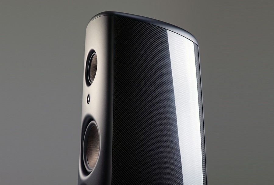

새로운 M6는 그 간의 노하우와 스피커 설계상의 두드러진 성장의 결과물입니다. 가장 주목할 만한 점은 최신 항공 소재와 기술을 사용한 ½” 탄소 섬유 소재의 6면의 모노코크 구조의 인클로저입니다. F-35 전투기의 표면과 동일한 이 제작공법은 구조상의 중량대비 강도를 60배로 증가시키면서 전체 무게는 50% 감소시키고 내부 크기의 변화없이 외관 크기를 30% 감소시켰습니다. 곡면의 내외부 벽면은 내부의 정재파를 최소화하고 외부의 회절현상을 제거해줍니다.
▲ 매지코 플래그십 스피커 M6

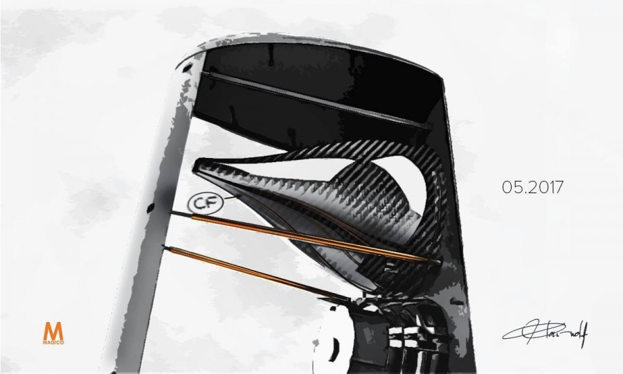

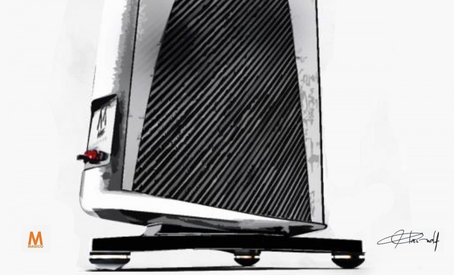

▲ 매지코 M6 스케치(by Alon Wolf) #1
▲ 매지코 M6 스케치(by Alon Wolf) #2
매지코 고유의 기술인 탄소 섬유로 만든 혼 모양의 서브 인클로저에 미드레인지 드라이버를 내장하고 있으며 방대한 양의 내부 댐핑 소재의 필요없이 내부 정재파를 확산시켜주는 매우 견고하지만 이상적으로 댐핑처리가 되어있습니다.

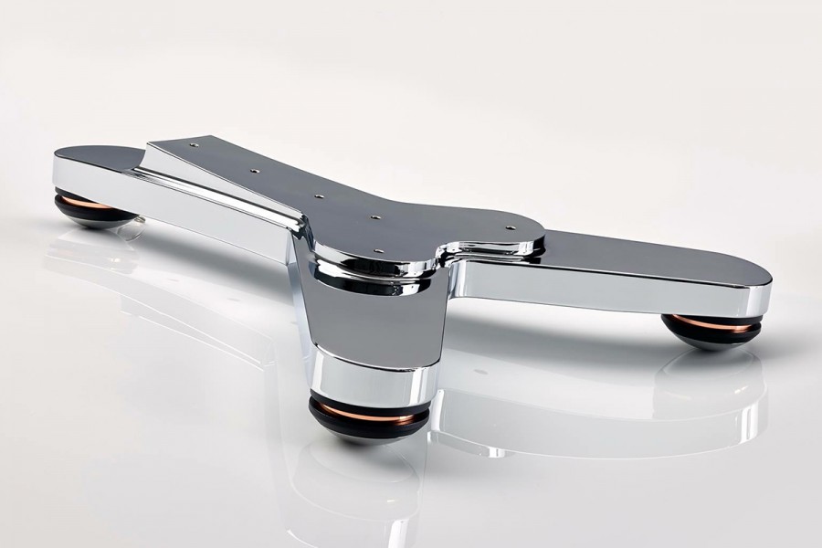

전면에 만들어진 배플은 5개 드라이버의 매끄러운 통합을 이끌어내며 전체적으로 고급스러운 외관을 제공합니다. 새롭게 디자인된 3점 지지 방식의 M-POD 베이스는 바닥에 안정적으로 놓일 수 있도록 완벽한 결합 플랫폼을 제공하고, M6가 마치 공중에 떠있는 것과 같은 느낌을 제공합니다.
▲ 매지코 M6에 함께 제공되는 M-Pod

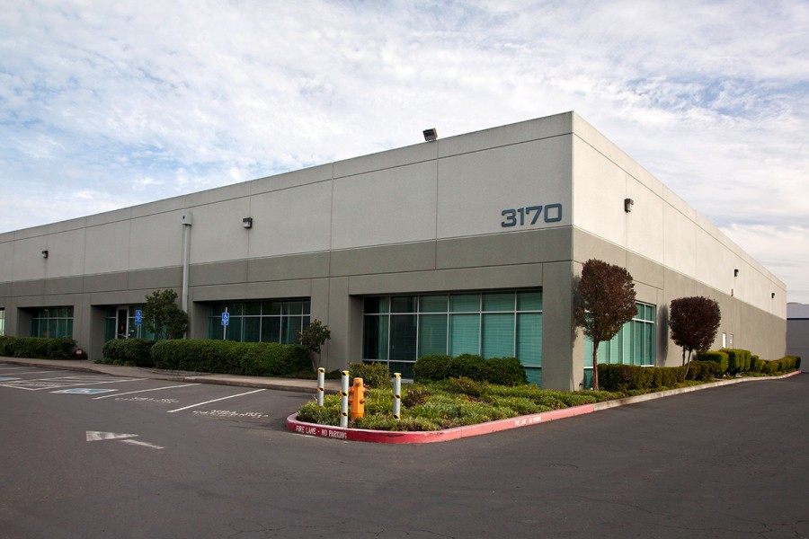

▲ 매지코 본사

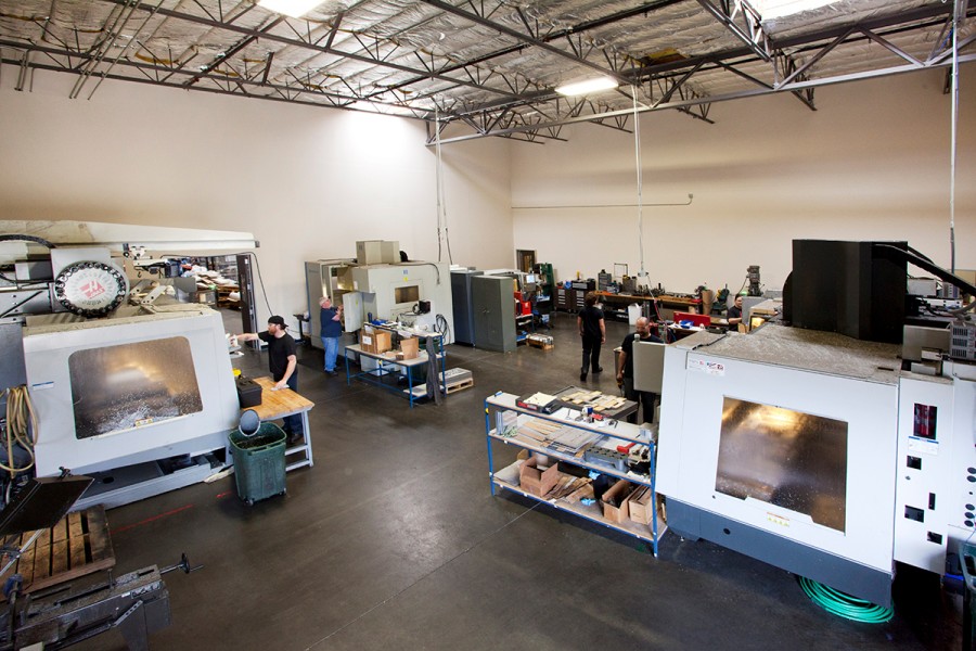

캘리포니아 주 헤이워드에 위치한 매지코의 2만 평방 피트 규모의 새로운 최첨단 캠퍼스에서는 고도로 숙련된 40여명의 장인, 기술자와 기계공을 고용하여 고도의 전문 기술을 바탕으로 아웃소싱없이 전체 제품을 직접 생산합니다.
한층 개선된 새 캠퍼스 내의 조립 공간과 워크 스테이션은 작업 흐름을 획기적으로 향상시켰으며, 현대적인 인프라와 결합하여 효율성을 최적화하고 모든 제품의 품질 관리를 향상시킵니다.
▲ 매지코 생산공장
