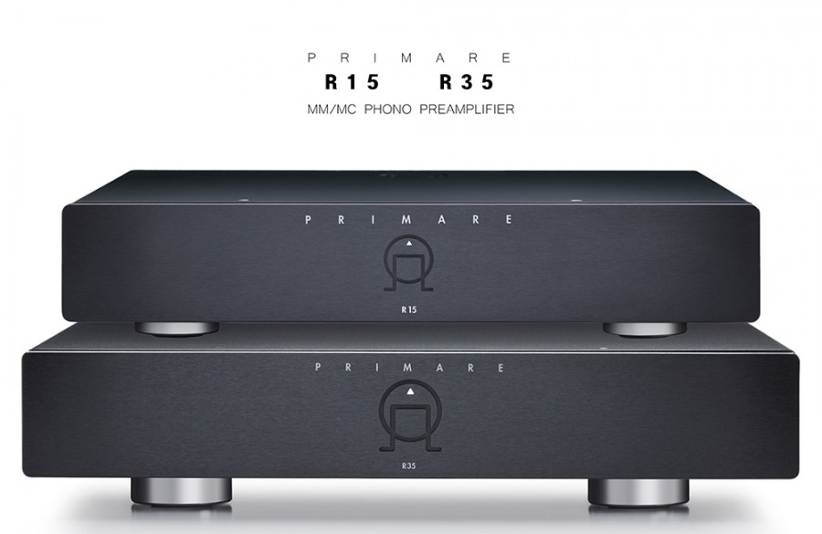

이런 관점에서 이번 시청기인 프라이메어(Primare)의 R35와 R15를 따져보면 ‘본격파' 포노앰프라 할 수 있다. ‘포노 내장'이라는 구색만 갖춘 인티앰프가 넘쳐나는 요즘, 이런 본격파 포노앰프를 만나면 개인적으로 반갑기만 하다. 상급기인 R35이 건드릴 수 있는 것도 많고 SN비 관련 스펙도 높지만, 두 제품 모두 포노앰프에 대한 제작사의 진지한 고민과 나름의 합리적인 솔루션을 확인할 수 있었다. 그리고 이는 재생 사운드에 그대로 반영됐다.

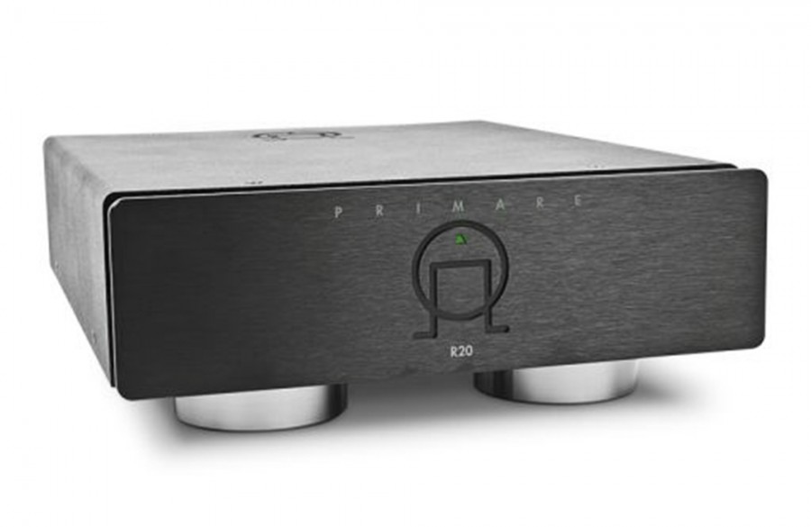

하프 사이즈의 R20은 RCA 입출력 단자 1조씩을 갖춘 MM/MC 포노앰프다. 후면의 로터리 다이얼로 입력 임피던스(10옴, 20옴, 50옴, 100옴, 200옴, 47k옴)를 조절할 수 있는 점이 특징. 게인은 MC가 54dB로 고정됐지만, MM은 내부 점퍼핀을 통해 35.5dB와 41.5dB 중에서 선택할 수 있다. SNR은 -80dB(MM), -75dB(MC). 토로이달 트랜스는 쉴딩케이스에 수납됐다.

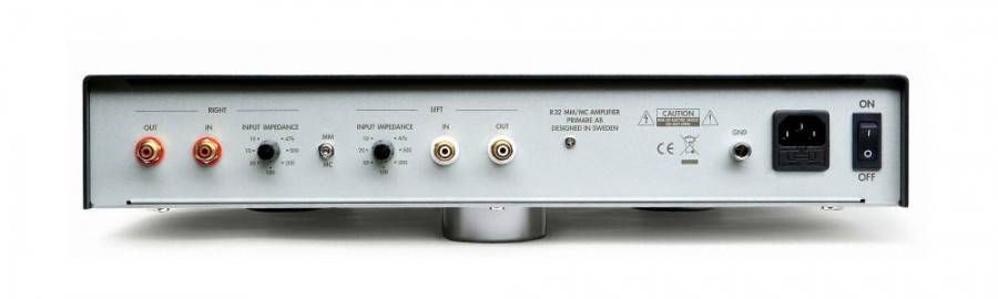

2011년에는 풀사이즈의 R32가 나왔다. 입출력 단자는 R20과 마찬가지로 RCA 1조씩만 갖췄지만 좌우 채널의 입력 임피던스를 각각 조절할 수 있도록 했고, 임피던스값도 500옴이 추가됐다. 게인은 R20에 비해 늘어났는데, MC가 62dB로 고정됐고, MM은 내부 점퍼핀을 통해 41.5dB와 46.5dB 중에서 고를 수 있다. SNR은 -87.2dB(MM), -67.6dB(MC). R코어 전원트랜스를 선택한 점이 흥미롭다.
그리고 2020년에 이번 시청기인 R35와 R15가 나왔다. R35는 풀사이즈(가로폭 430mm)의 플래그십 포노앰프이고, R15는 기존 15 시리즈 인티앰프와 깔맞춤이 가능한 쓰리쿼터 사이즈(가로폭 350mm)의 포노앰프다. R15의 경우 덩치는 R32에 비해 작지만 임피던스는 물론 커패시턴스, 심지어 MC 게인까지 조절할 수 있는 점이 거의 파격에 가깝다.

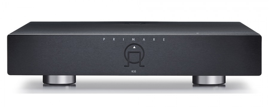

R35는 MM/MC 포노에 대응하는 RIAA 전용 포노앰프다. 무엇보다 MC 입력신호에 대한 1차 증폭을 그 흔한 승압 트랜스가 아닌, 헤드앰프(head amp)가 담당하는 점이 솔깃하다. 노이즈 관리만 잘 이뤄진다면 헤드앰프가 승압 트랜스에 비해 음의 찌그러짐 현상, 즉 왜율이 적기 때문이다.

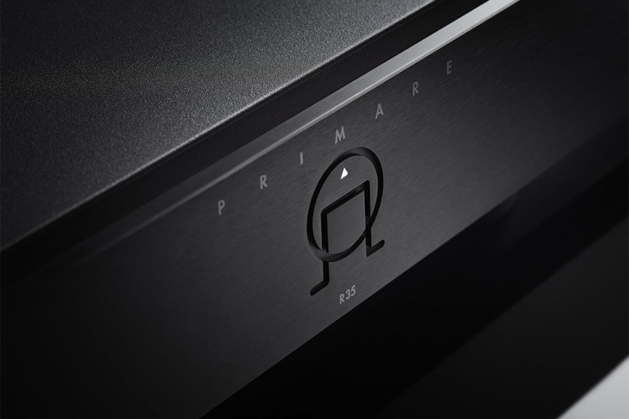

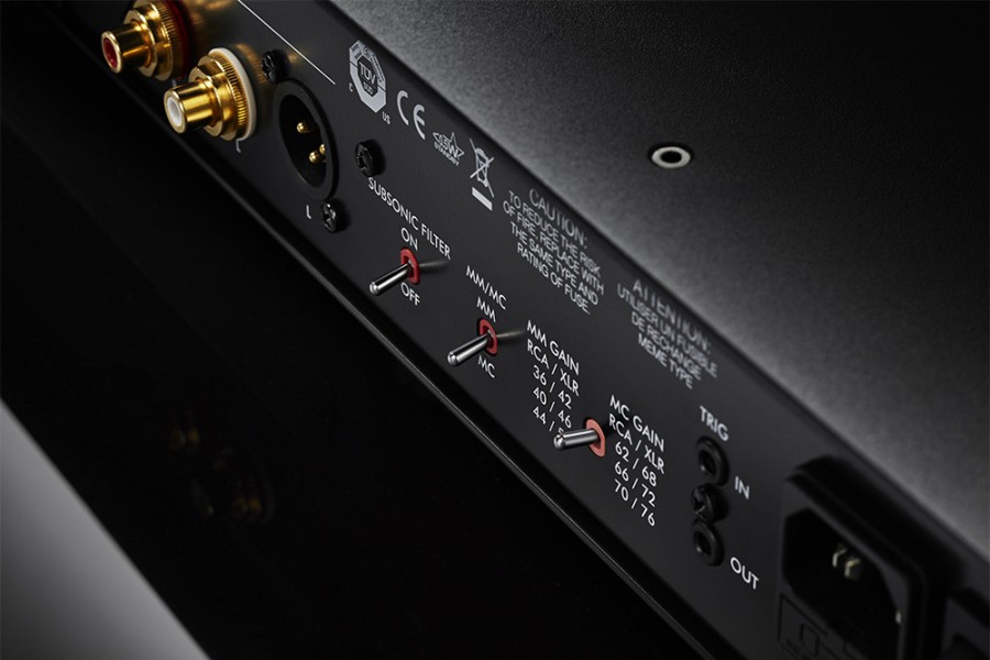

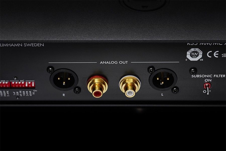

외관부터 본다. 전면 패널에는 진공관 심볼을 닮은 회사 로고 문양이 있는데 이게 전원 온오프 버튼이다. 대단한 센스다. 후면에는 왼쪽부터 좌우채널 임피던스 조절 딥스위치와 RCA 입력단자 1조, RCA/XLR 아날로그 출력단자 1조, 서브소닉 필터 온오프 토글 스위치, MM/MC 선택 토글 스위치, MM/MC 게인 선택 토글 스위치가 마련됐다.

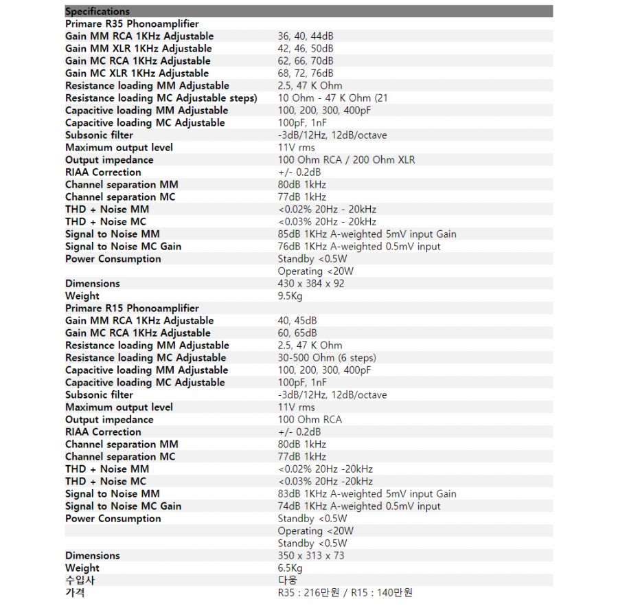

R35에서 가장 눈길을 끄는 것은 다양한 세팅값을 선택할 수 있다는 것과, 전작 R32나 동생 모델 R15와는 달리 XLR 출력을 지원하는 점이다. R35가 총 41개, R15가 총 18개 세팅을 설정할 수 있는데 비해 R32는 10개에 그쳤다. 이밖에 12Hz 이하 초저역 소리를 반(-3dB)으로 줄일 수 있는 서브소닉 필터를 마련한 점도 눈길을 끈다.
하나하나 따져보자. 우선 부하 임피던스다. MC 부하 임피던스는 10옴부터 47k옴까지 총 21개 스텝으로 조절할 수 있고, MM 부하 임피던스도 표준이라 할 47k옴 외에 2.5k옴을 선택할 수 있다. 부하 커패시턴스는 MM이 100pF, 200pF, 300pF, 400pF, MC가 100pF, 1nF 선택지를 마련했다. 이들은 딥스위치 조합으로 이뤄지는 만큼 매뉴얼에 따라 원하는 값을 설정하면 된다.
게인은 총 12가지 세팅값이 있다. MM이냐 MC냐, RCA 출력이냐, XLR 출력이냐에 따라 토글 스위치를 원하는 방향에 놓으면 된다. MM RCA는 36, 40, 44dB, MM XLR은 42, 46, 50dB, MC RCA는 62, 66, 70dB, MC XLR은 68, 72, 76dB 중에서 선택할 수 있다. R32에 비해 게인 선택 범위가 늘어난 것은 물론 전반적으로 게인값이 높아졌다.
스펙을 보면 RIAA 정확도는 +/-0.2dB, SNR은 -85dB(MM, 5mV, A-weighted)와 -76dB(MC, 0.5mV, A-weighted)를 보인다. R32와 비교하면 특히 MC 카트리지 신호입력시 SN비가 좋아졌다. 채널분리도는 MM이 80dB, MC가 77dB, THD+N은 MM이 0.02% 이하, MC가 0.03% 이하를 보인다. 전반적으로 MC 스펙이 MM에 밀리는 것은 MC 신호의 음압레벨이 MM에 비해 10분의 1 수준에 그쳐 그 만큼 증폭을 더 세게 해야 되기 때문이다.

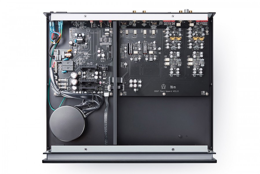

내부를 보면 전면 왼쪽에 뮤메탈로 쉴딩한 토로이달 전원트랜스, 그 뒤에 평활 및 정류단이 있고 가운데 기판에는 정전압 기판이 자리잡고 있다. 후면 입력단자 쪽에는 MC 신호 1차 증폭 회로, 그 앞에는 MM 신호 및 MC 신호 2차 증폭, 그리고 RIAA 보정 회로가 투입됐다. MC 1차 증폭에는 FET 소자를 쓴 디스크리트 헤드앰프, MM 및 MC 2차 증폭에는 OP앰프를 쓴다.

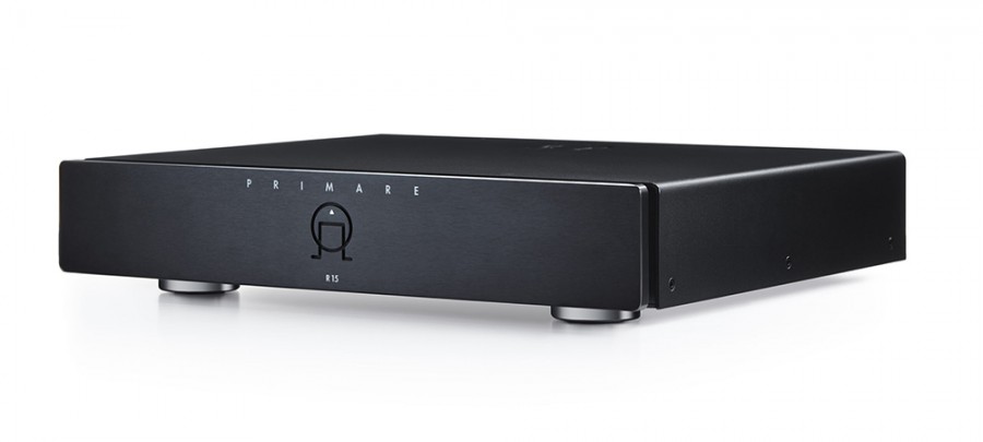

R15 : 쓰리쿼터 사이즈 포노, 18개 세팅값, RCA 출력
R15 역시 외관 디자인과 세팅 메커니즘, 내부 설계는 R35와 유사하다. 섀시 사이즈가 쓰리쿼터로 작고, 세팅 선택 범위가 상대적으로 좁을 뿐이다. 하지만 이 역시 이 가격대 포노앰프에 비하면 과분할 정도로 넉넉한 편이다. 게인을 총 4가지, 부하 임피던스를 8가지, 부하 커패시턴스를 6가지 중에서 고를 수 있다. 서브소닉 필터도 마련됐다.

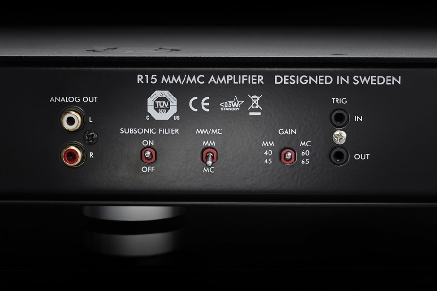

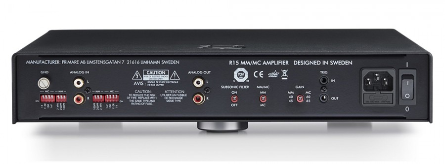

후면을 보면, 왼쪽부터 좌우채널 임피던스 조절 딥스위치와 RCA 입력단자 1조, RCA 아날로그 출력단자 1조, 서브소닉 필터 온오프 토글 스위치, MM/MC 선택 토글 스위치, MM/MC 게인 선택 토글 스위치 등이 마련됐다. R35에 비하면 XLR 출력단자가 없는 점이 가장 눈에 띈다.
게인은 MM이 40, 45dB, MC가 60, 65dB 중에서 고를 수 있다. 밸런스 출력 회로가 생략된 만큼 확실히 R35에 비해 게인 값이 낮다. 부하 임피던스는 MC가 30~500옴(6스텝), MM이 2.5k옴과 47k옴에서 고를 수 있고, 부하 커패시턴스는 R35와 마찬가지로 MM은 100pF, 200pF, 300pF, 400pF, MC는 100pF, 1nF 중에서 선택할 수 있다.
한편 R15의 RIAA 정확도는 R35와 동일한 +/-0.2dB, SNR은 R35에 약간 밀리는 -83dB(MM, 5mV, A-weighted)와 -74dB(MC, 0.5mV, A-weighted)를 보인다. 채널분리도는 R35와 MM이 80dB, MC가 77dB, THD+N은 MM이 0.02% 이하, MC가 0.03% 이하로 R35와 동일하다. 무게는 R35가 9.5kg, R15가 6.5kg이 나간다.

블랙 MC 카트리지는 출력 0.3mV, 내부 임피던스 18옴, 권장 부하 임피던스는 100옴으로 돼 있다. R35는 게인 62dB(RCA 출력), 부하 임피던스 100옴, 부하 커패시턴스 100pF, R15는 게인 60dB(RCA 출력), 부하 임피던스 100옴, 부하 커패시턴스 100pF로 설정했다. 두 기기 모두 서브소닉 필터를 적용했다.
