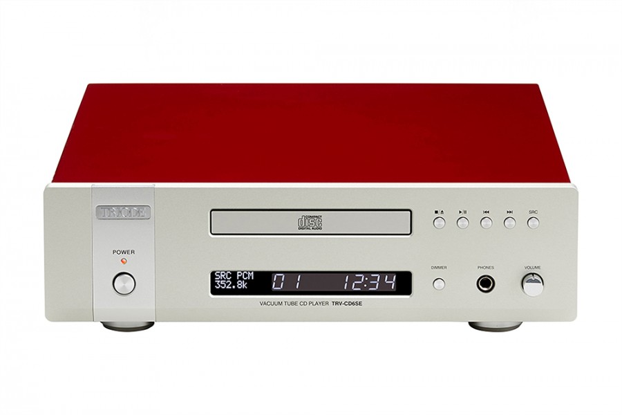

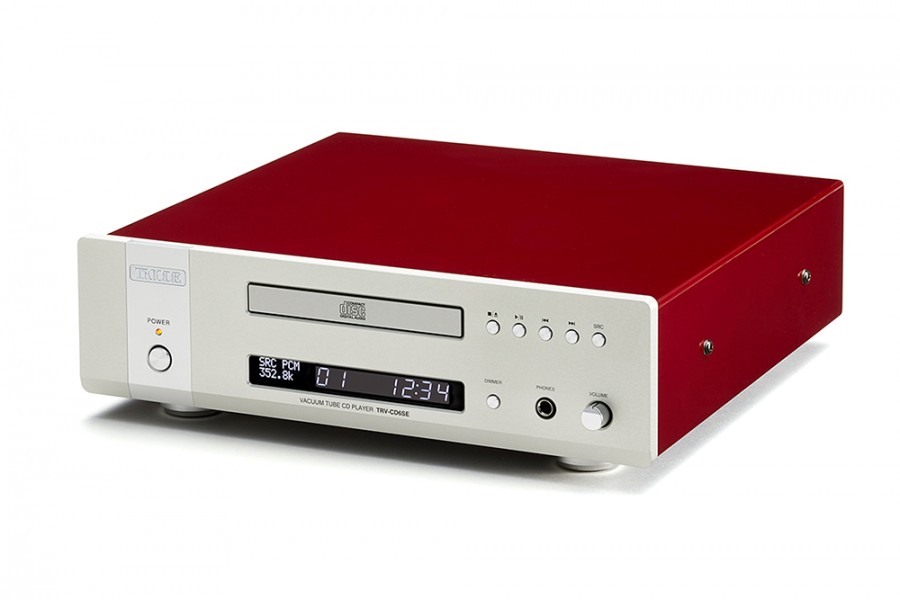

창업 25 주년을 맞이하는 트라이오드는 KT-150 진공관을 탑재한 100W 출력의 인티 앰프인 무사시(MUSASHI)를 출시하며 큰 인기를 끌고 있습니다. 이 기념 모델에 이어 최신기종의 CD 플레이어 "TRV-CD6SE"를 출시했습니다. 이 유닛은 컴팩트하지만 다양한 재생 방법을 즐기기 위한 기능으로 가득 찬 멀티 플레이어입니다.
리뷰를 진행하며 평소 자주 듣는 익숙한 CD를 들어보았는데, 아날로그와 고해상도에 육박하는 음질에 매우 놀랐습니다. 이러한 재생능력은 나중에 부연설명하겠지만, SRC(샘플링 레이트 컨버터)의 사용과 반도체 및 진공관의 출력을 개별적으로 전환되는 기능에 기인합니다.
또한, 선호하는 외부 클럭 제너레이터와 연결하여 음질을 크게 업그레이드시킬 수도 있습니다. 뿐만 아니라, 클럭과 데이터를 분리하는 HDMI 디지털 출력을 갖추고 있으며, CD 트랜스포트로도 사용할 수 있어 오랫동안 사용할 수 있는 플레이어입니다.

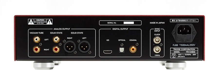

더 매력적인 것은 반도체와 진공관(6922관 x 2개) 출력 모드를 전환하며 다른 음질을 즐길 수 있다는 것입니다. 밸런스 출력은 반도체 전용 출력이며, RCA 출력에는 반도체와 진공관의 별도 출력이 장착되어 있습니다. 따라서, 각자의 선호도에 따라 기본 설정의 출력에 연결할 수 있는 메커니즘입니다.

또다른 매력적인 특징은 외부 클럭 제너레이터를 연결할 수 있는 BNC 입력이 장착되어 있다는 것입니다. 44.1kHz / 11.2MHz / 22.4MHz / 45.2MHz까지 지원하는 워드 클럭 입력 외에도 최근 몇 년 동안 주목을 받고 있는 고정밀 10MHz 클럭 입력을 장착하여 두 개의 클럭 입력을 제공합니다. 실제로 이와 같이 두 가지 입력을 모두 지원하는 제품은 흔하지 않아 기능적 측면에서 타협하지 않고 충실하게 만들어낸 제품이라 하겠습니다.
또한, 서두에서 언급했듯이 클럭과 데이터를 분리 전송하는 HDMI 출력을 갖추고 있어 CD 트랜스포트로 사용할 수도 있습니다. 따라서, PS 오디오 "게인 셀 DAC"와 같은 I2S 입력을 지원하는 기기에서는 SRC가 설정한 형식으로 디지털 전송이 가능합니다.

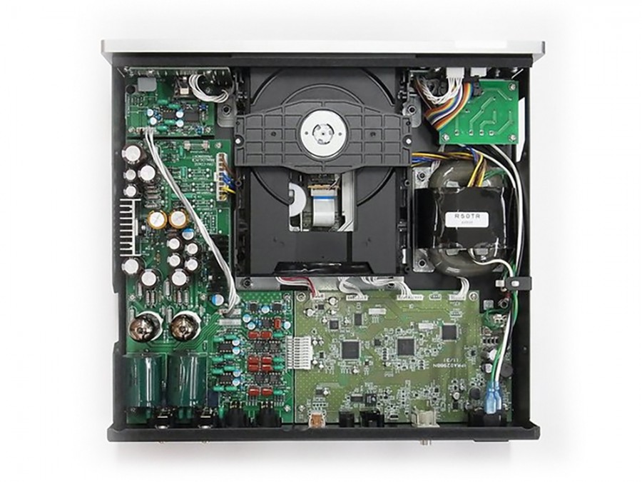

그럼 이제 탑재된 기술을 살펴보겠습니다. CD 드라이브는 센터에 배치되어있고, 여기에서 읽혀진 신호는 디지털 처리부로 전송됩니다. MQA-CD의 경우에는 MQA 디코더로 처리되어 고해상도로 컨버팅됩니다. 자세한 내부 기술에 대해서는 비공개이지만, 디지털 처리부는 고정밀 SRC와 클럭 동기화 회로를 탑재하고 있는 것으로 추정됩니다.
여기에서 처리된 신호는 DAC 칩으로 전송됩니다. 주목할 만한 것은, DAC 칩에 ESS 기술의 최신 32bit SABRE "ES9038Q2M"을 탑재하고 있다는 점입니다. 이 칩은 최상위 모델인 "ES9038pro"의 기술을 적용하고 있는 것이 특징으로 2ch 출력에서 다이내믹 레인지는 129dB, 전 고조파 왜율(THD)은 -120dB의 성능을 자랑합니다.
내부 구성에 대해서도 자세한 정보는 비공개이지만 기존 제품과 마찬가지로 강력한 지터 저감 회로를 장착하고 있습니다. 그리고 DAC 칩의 후단에는 로우 패스 필터가 연결되어있고 최종 출력단(버퍼)에 반도체와 진공관이 사용되어 아날로그로 출력되는 구조입니다.

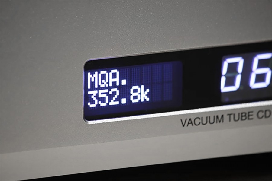

다음으로 MQA-CD를 재생해보았습니다. 반도체 출력 시에 352.8kHz / 24bit로 녹음한 소리가 바로 나오는 것에 깊은 인상을 받았습니다. 착색이 거의 없이 무대를 선명하게 잘 묘사하고 있기 때문에 DAC 칩의 특성을 잘 나타내고 있다고 말할 수 있을 것입니다.

아날로그 출력 단자 진공관 출력 : RCA (출력 레벨 3.1Vrms)
솔리드 스테이트 출력 : RCA 핀 (출력 레벨 3.1Vrms) / XLR 밸런스 (2 번 핫 출력 레벨 3.1Vrms)
SN 비 : 112dB (XLR 밸런스)
디지털 출력 단자 : 동축 RCA (44.1kHz / 16bit) / TOS-Link (44.1kHz / 16bit) / I²S HDMI (44.1kHz / 16bit, 352.8kHz / 32bit, DSD5.6MHz)
동기 신호 입력 단자
· WORD CLOCK 단자 BNC 잭 (44.1kHz, 11.2MHz, 22.6MHz, 45.2MHz / 구형파 5VP-P 내부 종단 75Ω)
· 10MHz 기준 신호 단자 BNC 잭 (10MHz / 정현파 0.5 VP-P, 구형파 5VP-P, 내부 종단 50Ω)
