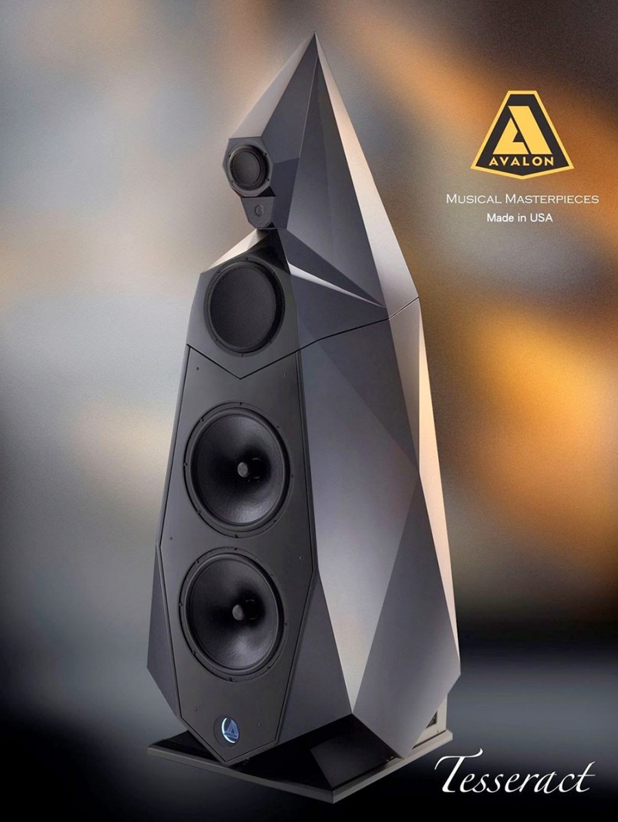

테서랙트가 가지는 스펙은 그야말로 어마어마하다. 아발론 어쿠스틱스가 누구보다 심혈을 기울이는 부분이 바로 1차적인 반사음이 어떻게 작용할 것인가에 대한 의문이다. 왜냐면 이것은 직접음과는 다른 형태의 직접음으로 작용하기 때문이다.
실제 1차 반사음이 어떻게 작용되느냐 따라 스피커의 근본적인 설계가 달라질 수 있다. 이것은 궁극적으로 능률과 관련된 이야기이다. The New TESSERACT는 기존에 완성 되었던 테서랙트 스피커에서 마이너 업데이트를 가지는데 그 중 가장 큰 변화가 바로 캐비닛의 소재 변화이다. 이것은 글의 마지막 부분에서 언급하기로 한다.
테서랙트는 93.5dB의 능률을 가지고 있다. 흔히 대형 스피커에서 능률을 끌어 올리는 것은 어려운 문제가 아니다. 테서랙트를 기준으로 설명하자면 15인치 우퍼가 무려 4발이나 장착되어 있다. 15인치 쿼드러풀 우퍼는 근래 찾아보기 힘든 스펙이며 무시무시한 스펙이다. 이를테면 영화관과 같은 아주 넓은 장소에서도 쓰일 수 있는 스펙이다.
하지만 이런 스펙은 일반적인 가정용 스피커로 쓰이기엔 매우 부적절하다. 정말 상상할 수 없는 저음이지만 이 에너지를 가정에서 소화할 수 없기 때문이다. 이에 대한 아발론 어쿠스틱스의 해답은 Low Q(저음의 공진치)의 실현을 위한 아이소베릭 방식 설계한 것이다. 이를 정확히 아이소베릭 트랜스미션 라인 기술로 명명하였다.
테서랙트와 연결할 파워 앰프의 부담을 줄이기 위해 기본 바이-앰핑 방식의 세미-액티브 디자인이 채택되었다. 채널당 15인치 4발에 이르는 우퍼를 구동하기 위해 채널당 무려 3,200와츠의 파워 앰프를 사용한다.
리스닝 룸에 따라 저음을 통제하기 위해 마스터 게인을 조절해 최대 +/- 2.5dB 범위에서 설정할 수 있으며 연결되는 파워 앰프와 베이스 모듈에 탑재된 3,200와츠의 파워 앰프의 게인 매칭을 위해 별도의 측정도 아주 쉽게 할 수 있다.
테서랙트에 포함된 오토매틱 시그널 센싱 기술과 게인 매칭 기술 덕분이다.
이를 통해 말도 안 될 정도로 과한 스펙이지만 가정에서 우리의 상상력을 뛰어 넘는 엄청난 저역 에너지를 완벽하게 통제할 수 있게 되었다. 경쟁 가능한 타사 스피커에서는 절대 찾아볼 수 없는 하이-테크놀러지이다.
15인치 쿼드러풀 우퍼 시스템과 이상적인 주파수 연결감과 능률을 매칭시키기 위해 미드/우퍼 드라이버는 11인치 세라믹 드라이버가 사용되어 있다. 여기서 정말 중요한 드라이버 어레이 디자인이 적용되는데 그것이 바로 Underhung 디자인이다.
이건 테서랙트가 가장 중요하게 여기는 디자인으로써 시간축 정합을 위한 디자인으로 고역/중역 모듈과 11인치 세라믹 드라이버간의 타임 딜레이를 줄이기 위한 어쿠스틱 디자인 및 시각적인 디자인이다. Underhung이란 주걱턱을 의미하는데 각 드라이버간의 재생음의 시작은 드라이버의 콘이 아닌 보이스코일이기 때문에 11인치 세라믹 우퍼가 더 앞으로 포진할 수 밖에 없다.
문젠 이런 문제를 간과하는 메이커가 많고 그들은 전부 이런 문제에서 벗어날 수 밖에 없으며 시간축이라는 딜레마에서 벗어나지 못한다.
그리고 놀랍게도 미드레인지 드라이버는 4.5인치의 세라믹 드라이버가 채용되고 있다. 7인치가 아닌 4.5인치의 선택은 그만큼 빠른 스피드, 다르게 설명해 빠른고 정확한 응답 성능을 확보하기 위한 디자인이라고 생각하면 편하다. 또한 7인치 세라믹 드라이버의 경우 재생 주파수 특성과 맞물려 레조넌스를 완전히 억제하는 일은 쉽지 않다.
오디오파일 중에 이런 공명 특성으로 인해 세라믹 미드레인지를 기피하는 사람들도 적지 않은데 아발론 어쿠스틱스는 이 문제를 인지하고 완벽에 가까운 해결책을 위해 4.5인치 드라이버를 선택했을 것으로 보인다.
그리고 0.78인치 다이아몬드 트위터와의 시간축 정합을 위해 4.5인치 세라믹 드라이버 역시 Underhung 기술을 적용하고 있으며 시각적으로도 이 차이를 명확하게 구분할 수 있다. 0.78인치의 다이아몬드의 채용은 아발론 어쿠스틱이 가장 중요하게 생각하는 Off-Axis에서의 특성을 극단적으로 끌어 올리기 위한 것으로 보인다.
하지만 상대적으로 1인치나 1.25인치 다이아몬드 트위터에 비해 에너지의 리니어리티(청감적으로 힘과 연관이 깊다)가 부족한 물리적인 특징은 어쩔 수 없다. 하지만 그런 문제를 인지 못하는 아발론 어쿠스틱스가 아니다.
그들은 테서랙트를 위해 개발한 스텔스 테크놀러지를 통해 어쿠스틱 라디에이션을 정확하게 컨트롤하고 있다. 스텔스 테크놀러지는 0.78인치 다이아몬드 트위터를 기준으로 설계 되었고 1차적인 이상적인 반사 디자인을 통해 0.78인치 다이아몬드 트위터의 장점만 남고 단점은 사라지게 만들며 이는 반사음에 대한 에너지의 양까지 정확히 계산 되었기 때문에 가능한 것이다.
필연적으로 2미터 전/후의 스피커에서 타임-얼라이먼트는 정~~~말 중요하다. 1미터 남짓한 스피커와 타임-딜레이에 대한 상대적인 차이가 대단히 크기 때문이다. 예를 들어 대형 영화관에서 프로젝터 영상을 스크린에 쏘게 되면 중앙부 거리와 모서리 부분과 직선 거리의 차이는 클 수 밖에 없다. 스크린이 커지면 이 오차는 더 커지게 된다. 이 오차를 줄이기 위해 커브드 디자인을 도입해 오차를 줄이는 것이다.
이는 대형 스피커도 마찬가지다. 실연에 가까운 저음의 에너지를 위한다면 스피커를 필연적으로 커질 수 밖에 없다. 문제는 저음의 컨트롤과 시간축 지연에 대한 문제가 그만큼 커진다는 것이다.
그런데 테서랙트는 이 시간축 오차를 테서랙트 캐비닛 디자인과 Underhung 기술을 통해 16Hz에서 100Hz까지는(15인치 우퍼와 11인치 우퍼 사이) 3밀리세크의 시간차, 100Hz에서 20kHz까지는 무려 1밀리세크의 오차만 가질 뿐이다.
이 것은 실제 설계상에서의 오차가 아니라 드라이버를 제작할 때 발생할 수 있는 오차, 캐비닛을 가공할 때 발생할 수 있는 오차를 계산하여 표기한 것으로 보인다. 이 정도면 보통 양심을 어디 팔아 먹은 메이커 같으면 전 세계 유일의 100% No Time Delay Technology라고 표현했을 것이다.
설명할 부분은 많지만 지면이 부족한 관계로 The New TESSERACT에 가장 중요한 변화에 대해 설명하고 마무리 하려고 한다.
테서랙트는 개당 무게가 무려 375kg에 이른다. 이것이 구형의 무게이고 아직까지 신형 스피커에 대한 무게에 대한 정보를 받진 못했다. 아발론 어쿠스틱스는 최근 SIC라고 하는 합성 소재의 캐비닛 기술을 개발해 냈는데 이를 현재 모델에 적용하는 업데이트 중에 있다. The New TESSERACT 역시 SIC 기술로 제작된 캐비닛을 사용한다.
DMF와 글라스 파이버 그리고 카본 소재이다. 보다 넓은 레조넌스 주파수에 대해 대응하기 위해 여러 가지 소재가 규칙적으로 또 불규칙적으로 적용되어 있는 캐비닛 소재이며 현재 아발론 어쿠스틱스만이 가지고 있는 기술이라고 할 수 있다.
이는 레조넌스에 따라 스파이크(피크) 형태와 밴드 형태로 나타나는 디스토션에 보다 효과적으로 대응하기 위한 기술이다. 또한 과도한 댐핑을 억제해 마이크로 다이나믹을 손실하지 않기 위해 풀 메탈 소재 대신 한 단계 나아간 기술을 선택한 것으로 보인다.
사실 아발론 어쿠스틱스가 디자인적 아이덴티티로 내세우고 있는 다면체 배플 디자인은 아발론 어쿠스틱스가 내세우는 재생음의 핵심이다. 풀 메탈 캐비닛으로 성형이 어렵기도 하지만 이 문제를 해결한다고 해도 1차적인 반사음 컨트롤을 중시하는 아발론 어쿠스틱스의 스피커에서 어떤 성질로 바뀔지 모르기 때문에 새롭게도 독자적인 캐비닛 소재 사용의 행보를 보인 것으로 보인다.
The New TESSERACT의 국내 수입 및 전시는 아시아 최초로 이뤄지는 행사로 만약 이것이 국내 대중을 상대로 공개 된다면 반드시 두 눈으로 목격해야 할 스피커라고 이야기 하고 싶다.
