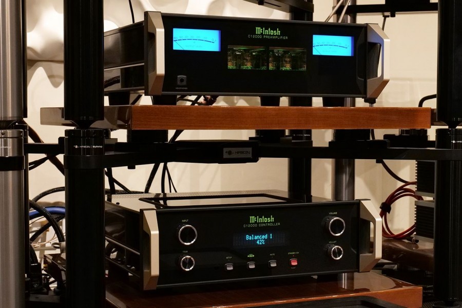

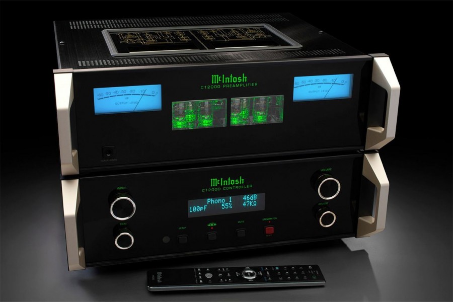

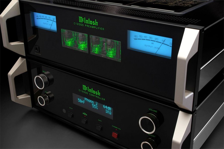

매킨토시 C12000 프리앰프. 왼쪽이 프리앰프 모듈, 오른쪽이 컨트롤러 모듈
그리고 며칠 후, 하이파이클럽에서 리뷰 의뢰가 왔다. 세상에. 매킨토시(McIntosh Laboratory)의 신상 프리앰프 C12000이란다. 전원부와 증폭부를 분리한 2섀시 구성의 프리앰프인데, 당연히 포노단을 내장했고, 예상했던 대로 MM/MC 포노단을 진공관 증폭 회로로 구성했다. 게다가 출력단을 솔리드와 진공관 중에서 선택할 수 있게 한 점이 남달랐다. 제대로 리뷰 한 번 해보자, 결심하며 하이파이클럽을 찾은 배경이다.
C12000 팩트 체크 1. 투 섀시 구성

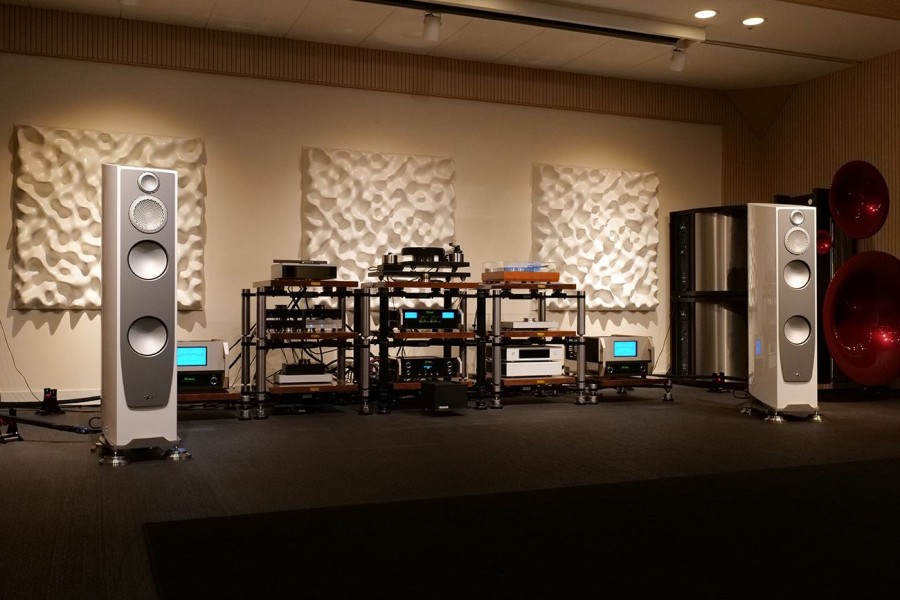

올해 서울국제오디오쇼에서 첫선을 보인 매킨토시 C12000 프리앰프

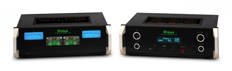

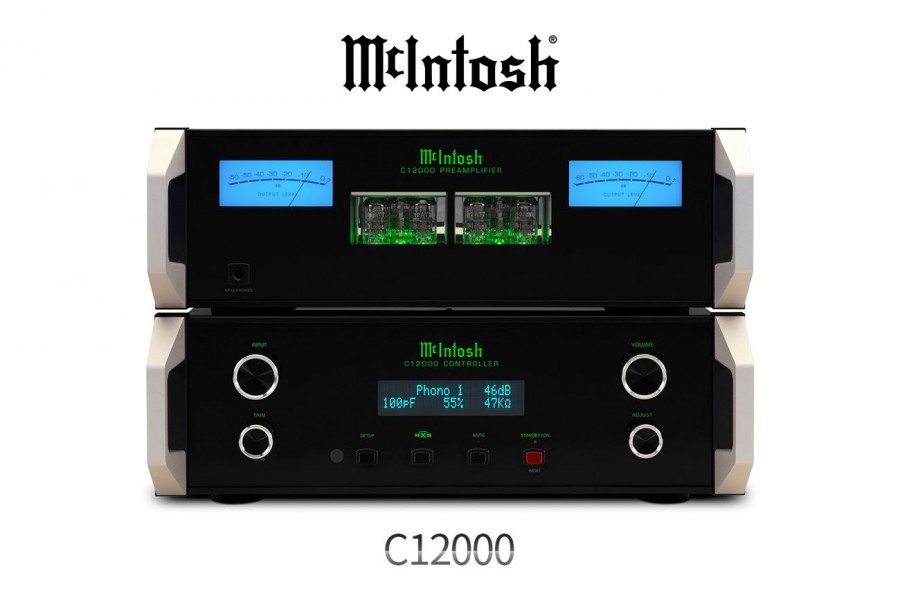

‘투 섀시' 매킨토시 프리앰프의 위대한 전통을 따른 매킨토시 C12000 프리앰프. 왼쪽이 프리앰프 모듈이고 오른쪽이 컨트롤러 모듈이다.

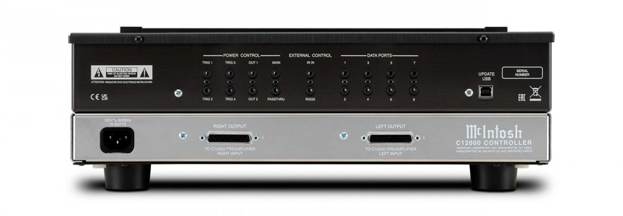

C12000은 지난해 11월에 론칭해 국내에는 올해 선보인 따끈따끈한 신상 풀 밸런스 프리앰프다. 무엇보다 ‘투 섀시' 매킨토시 프리앰프의 위대한 전통을 따른 점이 첫 번째 시그니처다. 미세한 입력신호를 다루는 오디오 증폭부와, 전자파 노이즈와 진동 노이즈를 발산하는 전원부/컨트롤부를 섀시째로 분리한 것이다. 비유하면 근묵자흑을 막겠다는 논리다.
실제로 C12000을 보면 전원부가 수납된 상태에서 입력 선택 및 볼륨 노브 등을 갖춘 것이 C12000 컨트롤러 모듈이고, 후면에 각종 입출력 단자를 갖춘 상태에서 오디오 신호 증폭만 하는 것이 C12000 프리앰프 모듈이다. 진공관이 전면과 상판에 보이는 것이 프리앰프 모듈, 디지털 표시창과 노브가 있는 것이 컨틀롤러 모듈이다. 두 모듈 모두 좌우 채널을 완전히 분리한 듀얼 모노 구성이라서 2개의 엄빌리컬 케이블로 연결된다.

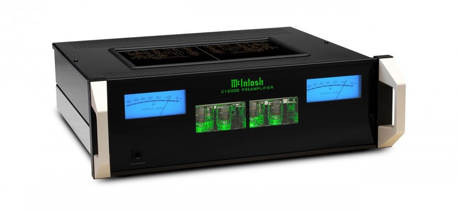

매킨토시 C12000 프리앰프 모듈
매킨토시 C12000 프리앰프 모듈 후면

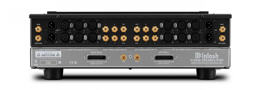

C12000은 디지털 입력 없이 MM/MC 포노 신호를 포함해 아날로그 입력 신호만 받는 순수한 아날로그 프리앰프다. 이를 위해 프리앰프 모듈 후면에 채널당 12개의 아날로그 입력단자(XLR 6, RCA 4, 포노 2)를 갖췄다. 포노 입력의 경우 MM, MC 입력 선택은 물론 입력 커패시턴스와 입력 임피던스, 게인까지 조절할 수 있다.
매킨토시 C12000 프리앰프 모듈 상단에 위치한 신호 증폭용 진공관(12AX7A) 4개

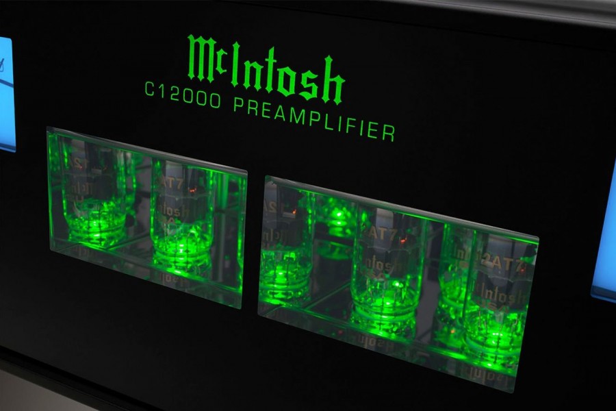

매킨토시 C12000 프리앰프 모듈 전면에 위치한 출력용 진공관 6개(12AT7 4개, 12AX7A 2개)

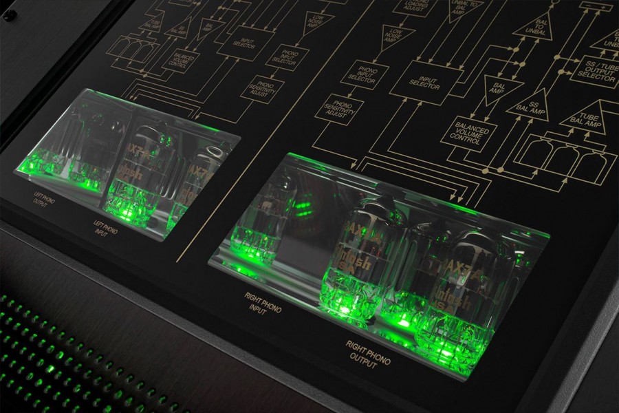

먼저 C12000 프리앰프 모듈을 본다. 상판 유리창 안에는 포노 신호 증폭용 진공관(12AX7A) 4개가 보이고, 전면 유리창 안에는 출력용 진공관 6개(12AT7 4개, 12AX7A 2개)가 보인다. 전면 왼쪽 하단의 6.35mm 잭은 16옴부터 600옴 헤드폰을 위한 것. 후면에는 입력단자와 함께 채널당 4개의 출력 단자가 마련됐다. 솔리드 출력용 XLR 1개, 진공관 출력용 XLR 1개, 가변 출력용 RCA 1개, 고정 출력용 RCA 1개다.
가로폭 44.45cm, 높이 15.24cm, 안길이 45.7cm의 섀시는 경면 마감의 스테인리스 스틸과 헤어브러시 마감의 블랙 티타늄 스테인리스 스틸. 고급스러운 감촉의 블랙 글래스 프런트 패널에 출력 레벨을 보여주는 2개의 블루 미터와 녹색 조명 로고, 양 사이드의 두툼한 알루미늄 손잡이까지 누가 봐도 매킨토시 디자인이다.

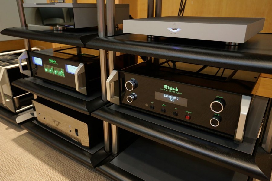

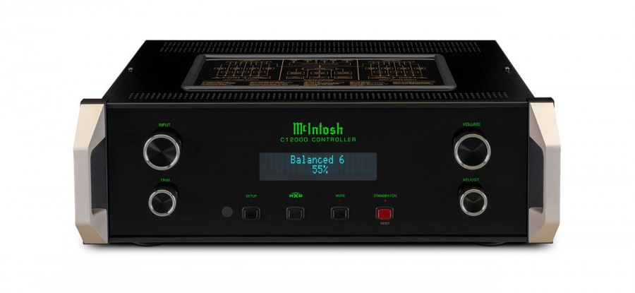

C12000을 구매한 유저가 가장 많이 만지는 것은 컨트롤러 모듈일 것이다. 전원부를 수납한 이 모듈에 입력 선택 및 볼륨 노브, 뮤트 버튼 등이 달렸기 때문이다. 입력신호 레벨 조절(트림)은 물론, 솔리드/진공관 출력 선택, 포노단 부하 커패시턴스와 임피던스, 게인 조절도 이 컨트롤러 모듈에서 이뤄진다. 헤드폰 임피던스에 따른 게인 값 조절과 공간감 확장 기능(HXD) 선택도 이 모듈 담당이다.
- 입력레벨 : -6dB, -5.5dB, -5dB, (0.5dB 스텝)…, 0…, 5dB, 5.5dB, 6dB
- 포노 커패시턴스 : 50pF, 100pF, 150pF, 200pF, 250pF, 300pF, 350pF, 400pF
- 포노 임피던스 : 25옴, 50옴, 100옴, 200옴, 400옴, 1k옴, 47k옴
- 포노 게인 : 40dB, 46dB, 52dB, 58dB, 64dB
- 헤드폰 게인 : 0dB(16~40옴), 6dB(40~150옴), 12dB(150~600옴)
인터페이스 관점에서 보면 포노 입력단자가 MM, MC 붙박이로 고정돼 있지 않은 점이 눈길을 끈다. 유저가 해당 카트리지에 따라 커패시턴스와 임피던스, 게인 값을 조절하도록 한 것인데, 당연히 유저의 내공이 어느 정도 필요하다. 디폴트 세팅은 포노1 단자가 47k옴 임피던스에 100pF 커패시턴스, 46dB 게인이고, 포노2 단자가 1k옴, 50pF, 64dB다. 이 경우 포노1을 MM, 포노2를 MC로 쓰면 큰 무리가 없다.
하이레벨 라인 신호의 전압 게인은 15dB(5.6배)로, 요즘 프리앰프치고는 꽤 높은 수치다. 주파수 응답 특성은 가청 영역대(20Hz~20kHz)에서 +0, -0.5dB, 10Hz~100kHz 대역에서 +0, -3dB를 보이고 THD는 하이레벨(라인) 입력 시 0.005%, 포노 입력 시 0.05%에 그친다.
정격 출력전압은 5V(XLR), 2.5V(RCA), 감도는 450mV(RCA), 900mV(XLR), 0.25~4.5mV(포노), SNR은 107dB(라인), 83dB(MM), 79dB(MC). 소스기기와 매칭 시 따져볼 입력 임피던스는 50k옴(XLR), 25k옴(RCA)이고, 파워앰프 매칭 시 따져볼 출력 임피던스는 200옴(XLR), 100옴(RCA)으로 평균치다.

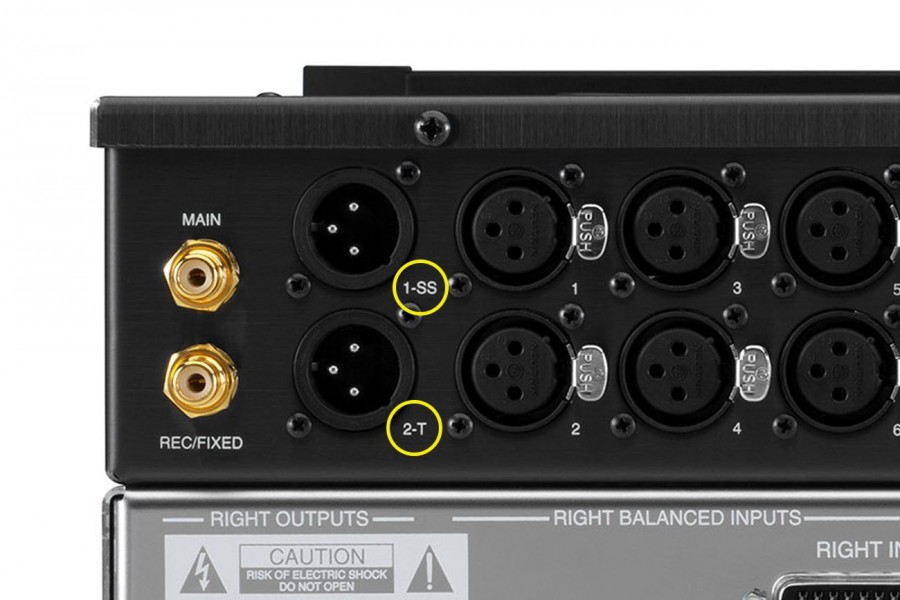

XLR 출력 단자 1-SS(Output 1)이 솔리드, XLR 출력 단자 2-T(Output 2)가 진공관이다.
디폴트는 XLR 출력 단자 1(Output 1)이 솔리드, XLR 출력 단자 2(Output 2)가 진공관이다. RCA 출력 단자 역시 솔리드와 진공관 중에서 선택할 수 있는데 가변(Main)이 솔리드, 고정(Fixed)이 진공관이다. 하지만 컨트롤러 모듈의 트림(Trim) 노브나 리모컨을 통해 가변을 진공관으로, 고정을 솔리드 출력으로 바꿀 수 있다.
진공관 포노 증폭, 진공관 출력을 중심으로 신호 처리 과정은 다음과 같다. 우선 쌍3극관 12AX7 4개가 MM/MC 신호 증폭을 위해 채널별로 2개씩 투입됐다. 포노 입력신호가 라인 입력에 비해 전류값이 워낙 작기 때문에 일단 이들이 1차 증폭을 하는 것이다. 40dB(100배)에서 64dB(약 1564배)에 달하는 포노 신호 증폭이 이뤄지는 곳이 바로 이들 진공관이다.
이렇게 1차 증폭된 포노 신호와 라인 입력신호는 볼륨단 및 밸런스 컨트롤 부를 거친 후 본격 프리앰프 증폭 및 출력 과정을 거친다. 채널당 1개씩 투입된 12AX7A가 포노 2차, 라인 1차, 헤드폰 1차 증폭을 담당해 최대 15dB(5.6배) 게인을 확보하고, 채널당 2개씩 투입된 쌍3극관 12AT7이 최종 프리아웃을 담당한다.
매킨토시 C12000 프리앰프
같은 쌍3극관인데 12AX7A와 12AT7이 맡은 역할이 이처럼 다른 것은 두 진공관의 3대 상수를 비교해 보면 어느 정도 짐작이 간다. 12AX7A는 전압 증폭률(게인)이 100, 전류 증폭률(gm)이 1.6mA/V, 플레이트 저항(Rp)이 62.5k옴이고, 12AT7은 게인이 60, gm이 5.5mA/V, Rp가 11k옴을 보인다. 때문에 보다 큰 전압 증폭이 이뤄지는 포노 증폭단과 프리 게인 증폭단에 12AX7A를 투입하고, 출력단에는 내부저항이 낮은 12AT7을 투입한 것으로 보인다.
이 같은 진공관 증폭을 통해 포노단은 최저 40dB, 최대 64dB, 프리 증폭단은 15dB의 게인 값을 확보한다. 고정 출력 시 게인 값은 0dB. 따라서 MM 카트리지 입력 시 최종 게인은 55dB(562배), MC 입력 시 79dB(8912배)를 확보하게 된다. 포노 내장 프리앰프의 노이즈 관리가 더욱 중요한 이유다.
