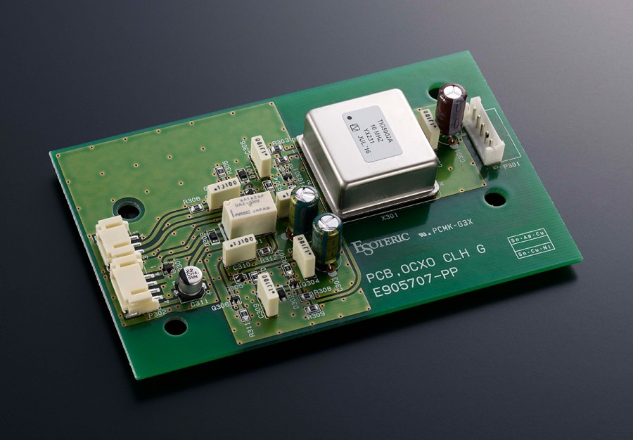

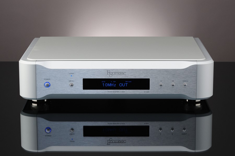

기본적으로 G-02X는 OCXO, 즉 Oven Controlled Crystal Oscillator를 사용한다. 우리말로 하면 오븐 제어 수정 발진기다. 우리가 알고 있는 기기 중 많은 DAC나 오렌더 같은 뮤직 서버 등에서 활용하는 수정 발진기다. OCXO는 말 그대로 수정 발진기를 소재로 그 주변의 오븐을 사용해 수정 주면의 온도를 일정하게 유지시켜 클럭을 발생시키는 방식이다. 루비듐보다는 클럭 주파수 정밀도가 낮지만 절대 무시할 수 없는 고성능 클럭 발진기다. OCXO와 대비되는 방식의 수정 발진기로 TCXO, 즉 온도 보상형 수정 발진기가 존재하며 더 낮은 등급의 디지털 기기에서 다수 활용하고 있다.

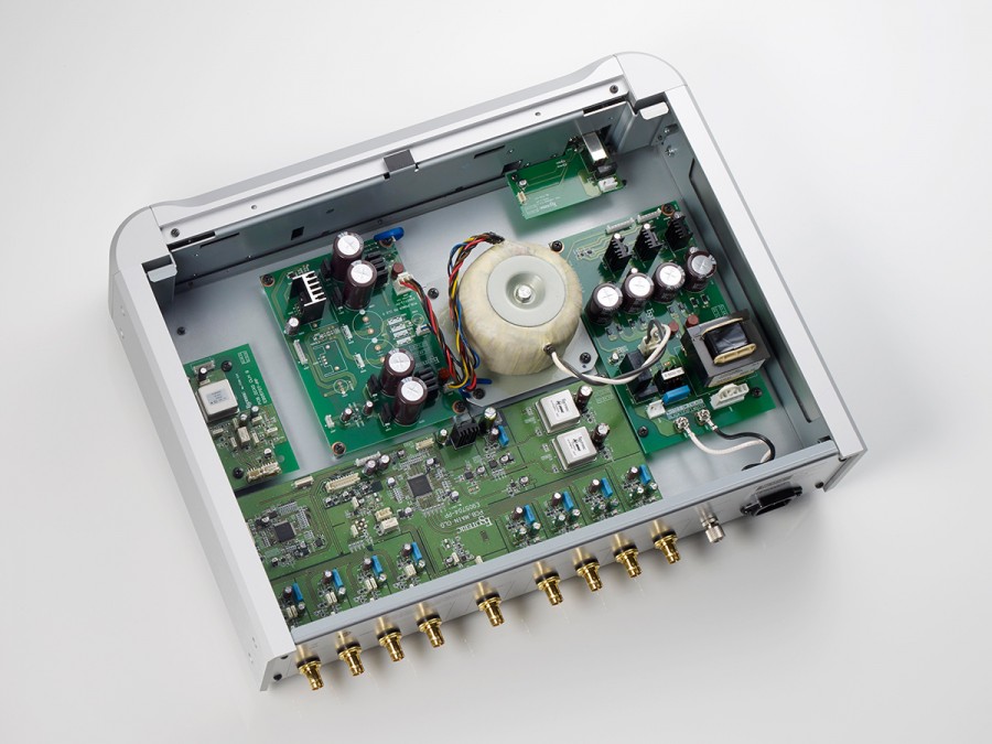

OCXO의 이런 태생적 원리를 제대로 이해하고 있는 에소테릭은 클럭 주파수 발진에 영향을 주는 여러 부분을 면밀히 파악했다. 온도는 물론이며 전원, 진동 등에 대해 다각적인 연구를 통해 G-02X에 적용했다. 이는 모두 그란디오소 G1과 G-01X의 개발과정에서 얻은 기술의 직접적인 트리클 다운이다. 예를 들어 가장 중요한 전원부를 살펴보면 메인 전원부엔 토로이달 트랜스를 사용하고 기능 제어용으로 EI 코어 트랜스를 사용해 전기적 간섭을 피했다.
특주 평활 컨덴서와 쇼트 키 배리어 다이오드 등을 활용해 고속 디지털 신호 전송에 최적화된 회로를 구성한 것은 물론이다. 눈여겨볼 만한 것이 바로 광대역 클럭 버퍼 앰프로서 이는 그란디오소 G1 개발과정의 가장 큰 성과였고 G-02X도 그대로 탑재되었다.
에소테릭은 단지 충분하며 깨끗한 전류를 공급하는 것을 넘어 전위차까지도 클럭의 영향범위에 편입시켜 연구했다. 그 결과 ‘어댑티브 제로 그라운드(Adaptive Zero Ground)’ 회로를 통해 클럭 출력에서 기준 전위가 되는 그라운드 전압을 항상 0V로 유지시켜주는 독보적 회로를 개발했다. 그라운드 전압의 불규칙적인 변동으로 인해 유발될 수 있는 지터 발생을 최소화하겠다는 집요한 의지의 결과다.

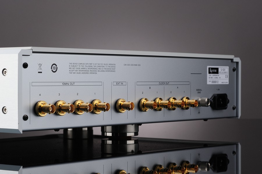

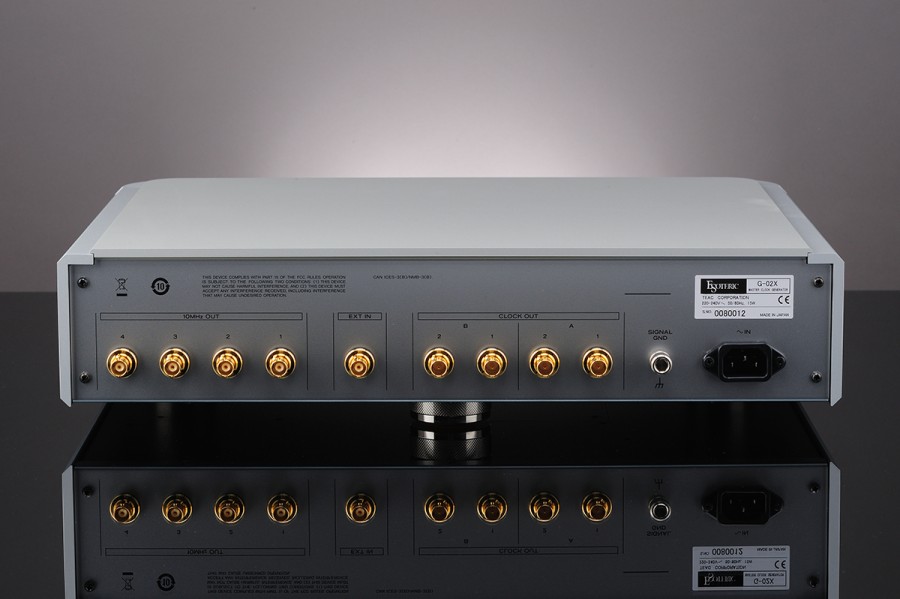

클럭 출력 단자
44.1kHz 계열:
44.1 / 88.2 / 176.4 / 352.8 / 705.6kHz / 1.4112 / 2.8224 / 5.6448 / 11.2896 / 22.5792MHz
48 / 96 / 192 / 384 / 768kHz / 1.536 / 3.072 / 6.144 / 12.288 / 24.576MHz
출력 레벨: 구형파 (TTL 레벨 / 75Ω)
10MHz 출력단자
기준 주파수 입력(EXT IN)
10MHz 사인파 : 0.5 ~ 1.0Vrms / 50Ω, 구형파 : TTL 레벨 / 10kΩ
1pps 신호 포지티브 펄스 : TTL 레벨 / 10kΩ
