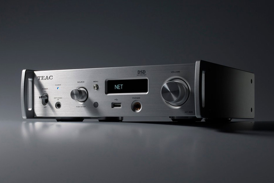

오늘 입고된 제품은 일본의 하이파이 제조사 티악(Teac)의 네트워크 오디오 플레이어 및 D/A 컨버터, 헤드폰 앰프 ‘NT-505’입니다.
NT-505는 전작인 NT-503를 업그레이드 한 제품으로, 스테레오 신호를 더욱 순수한 상태로 처리하는 듀얼 모노럴로 설계하였습니다. D/A 컨버터는 아사히전자(AKM)의 플래그십 모델 ‘VERITA AK4497’를 좌우에 각 1개씩 탑재한다. 각각의 DAC를 모노 모드로 사용하여 높은 S/N 비를 제공하고, DSD 22.5MHz 및 PCM 768kHz/32bit 기본 재생(USB DAC 사용 시)을 지원합니다.

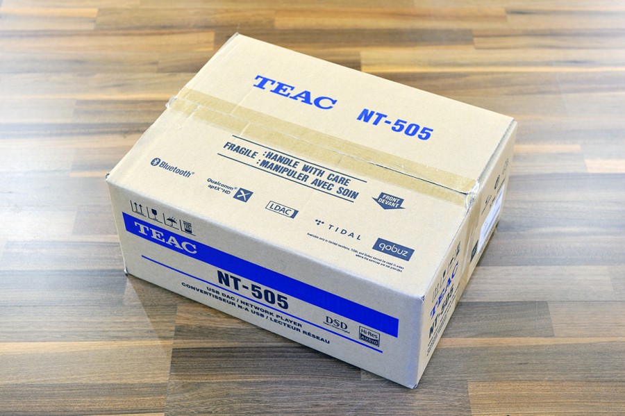

▲ NT-505 박스. 모델명을 제외하면 전작과 동일합니다.

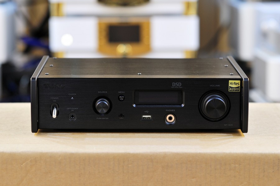

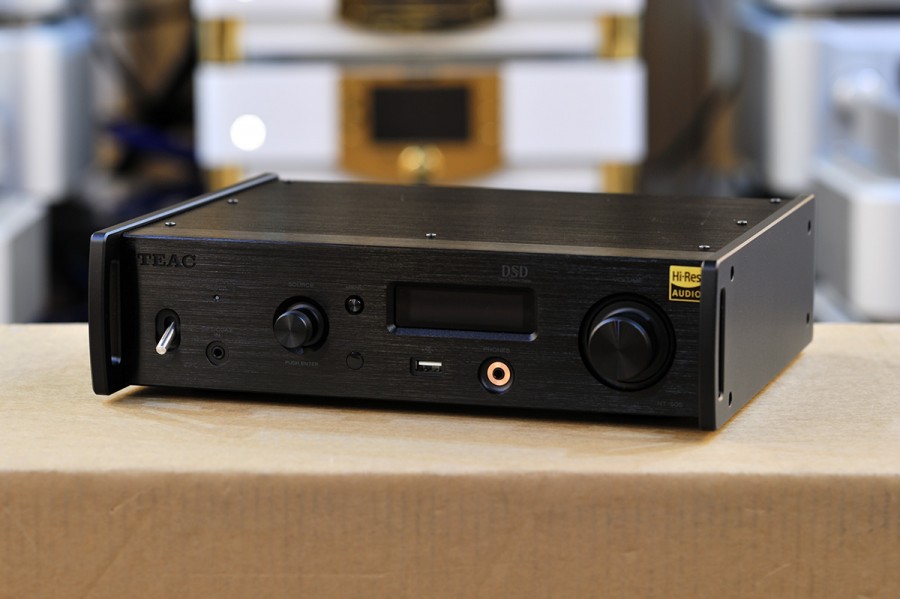

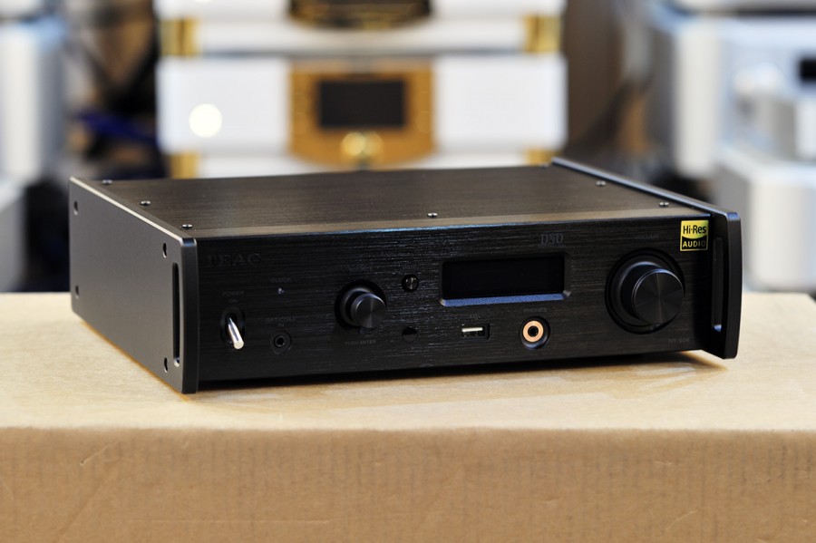

▲ NT-505 전면. 국내에는 블랙 색상만 수입됩니다.

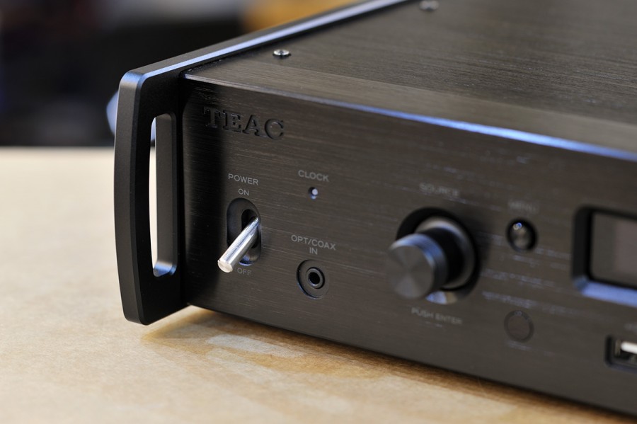

▲ NT-505 좌측에는 전원 스위치와 클럭 입력 표시 LED 등이 위치합니다.

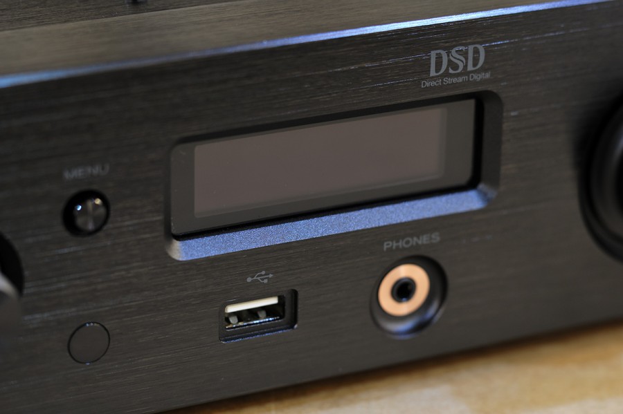

▲ NT-505 중앙에는 디스플레이 창과 USB 포트를 제공합니다.

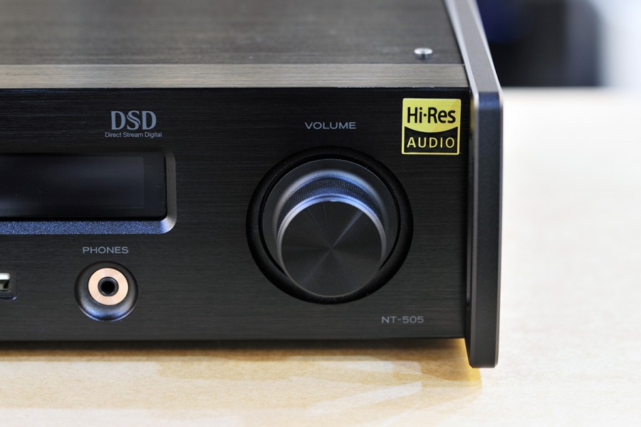

▲ 우측에는 볼륨노브와 헤드폰 단자를 제공합니다. Hi-Res 로고가 붙어있습니다.

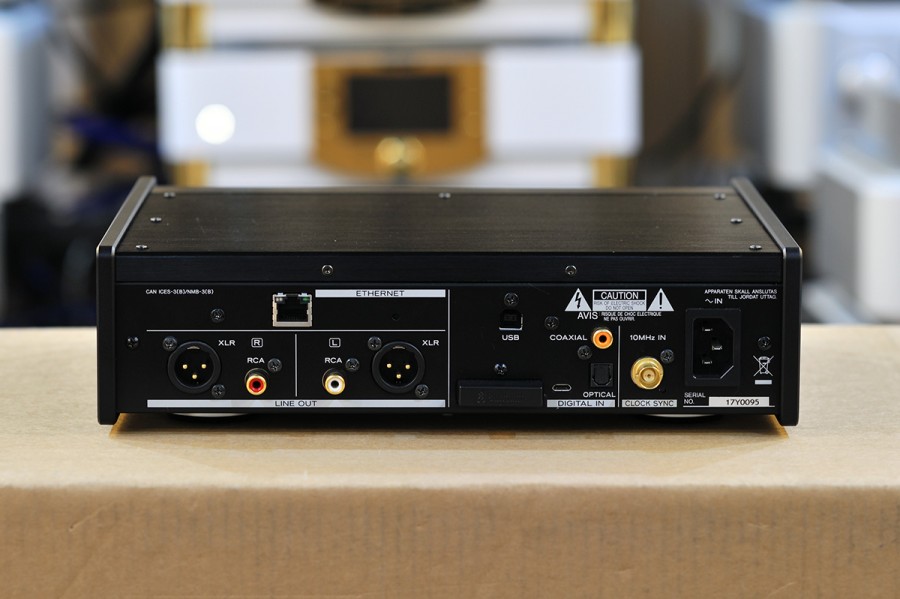

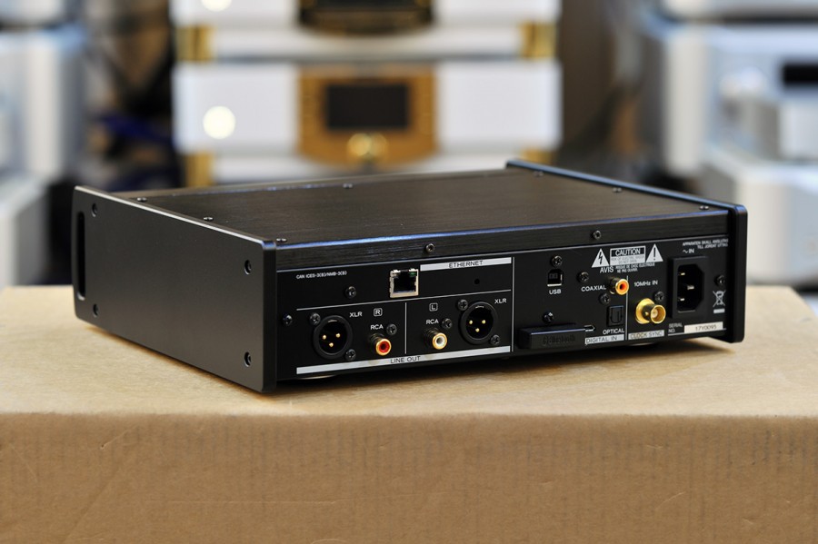

▲ NT-505 후면. XLR/RCA 출력과 클럭입력, USB 및 광/동축 입력단자가 있습니다.

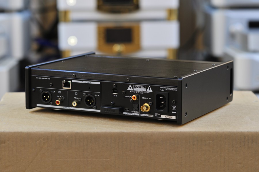

▲ NT-505는 작지만 다양한 입출력 단자를 제공합니다.

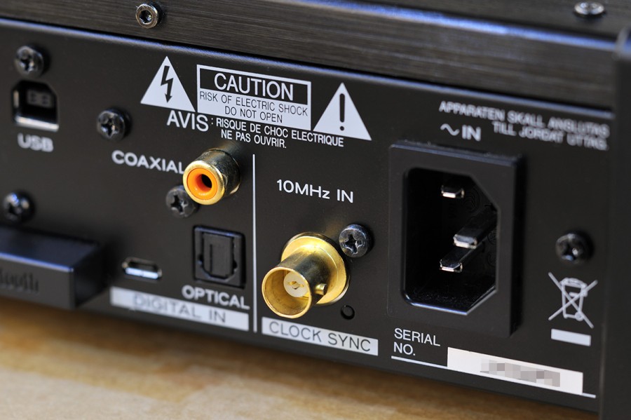

▲ NT-505는 함께 출시하는 마스터 클럭 제너레이터 CG-10M과 연결할 수 있습니다.

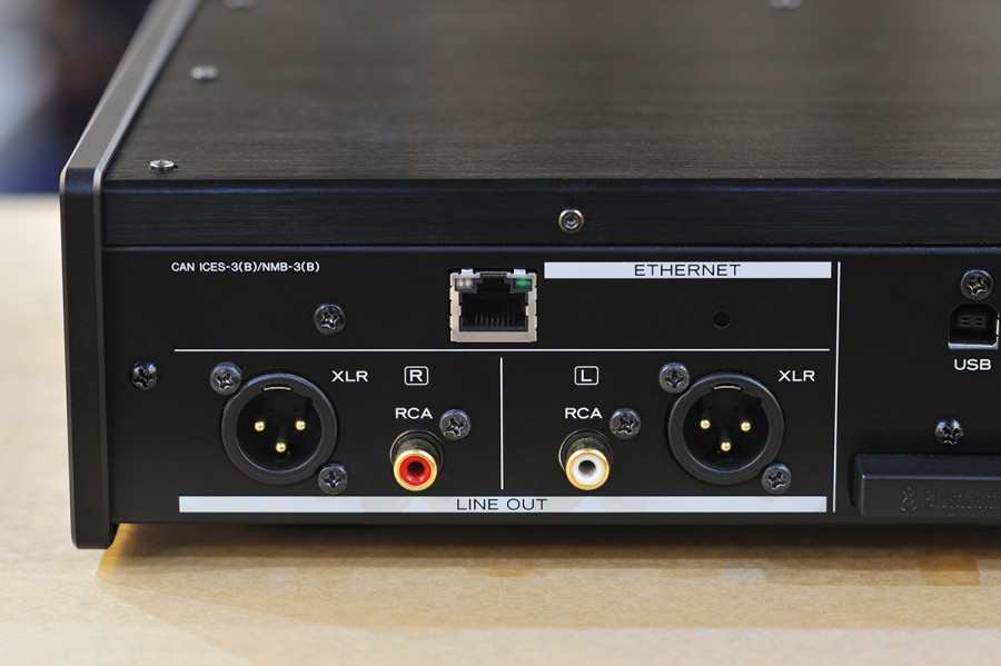

▲ 이더넷 단자와 XLR/RCA 출력단자.

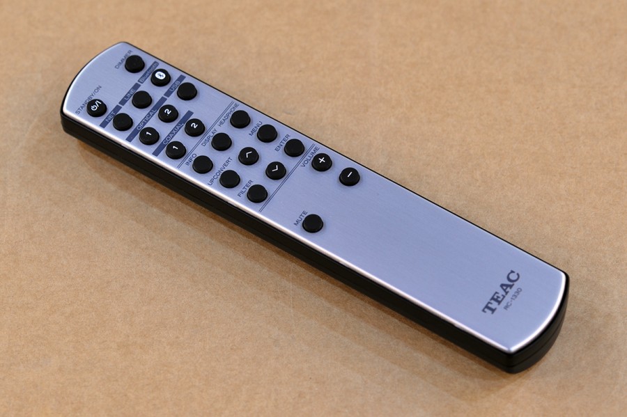

▲ NT-505 리모컨

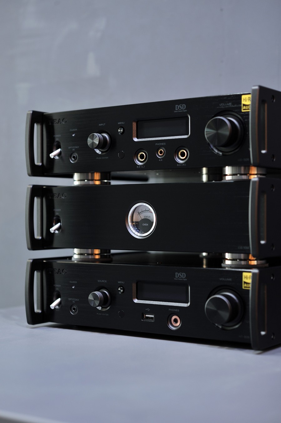

▲ 티악 신제품 3종. 위로부터 NT-505, CG-10M, UD-505.
