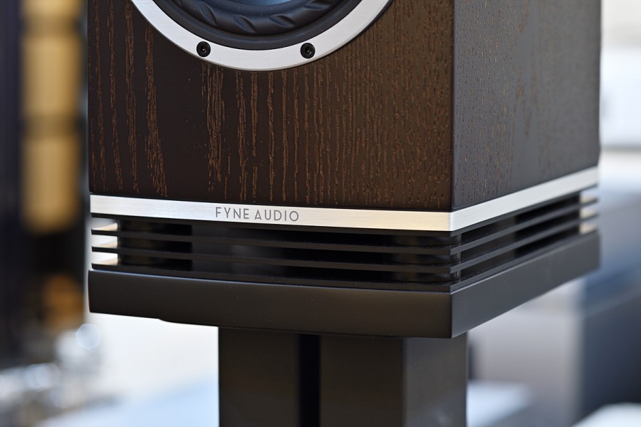

F500 시리즈부터 플래그십 F1까지 모델은 베이스트랙스(BassTrax) 포트 시스템을 사용합니다. 이것은 다운 파이어링 포트 시스템으로 튜닝 주파수를 넓혀주며 포트의 에너지를 360도 방향으로 방출하는 머플러 형태로 작동하여 내부 포트에서 생성되는 정상파에 영향을 주지 않습니다. 이 프로파일은 확장 파면의 각 교차점에서 90도를 유지하여 반사를 피하므로, 스피커의 실내 위치 선정에 좀 더 유연하게 대응이 가능합니다.
▲ 베이스트랙스 트랙트릭스 프로파일 디퓨저(BassTrax Tractrix Profile Diffuser)
▲ 베이스트랙스 디퓨저 구조

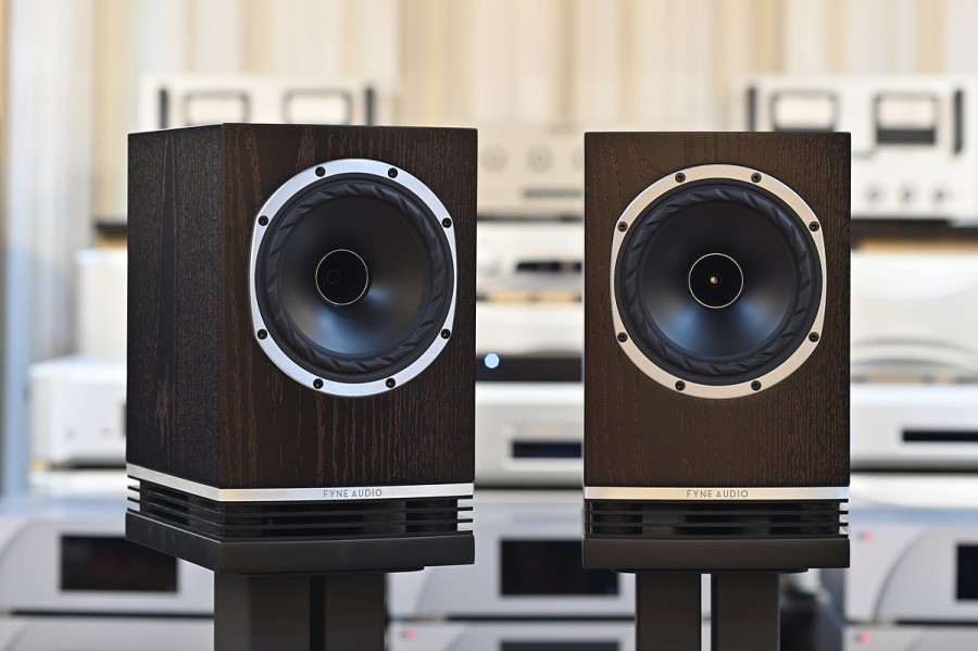

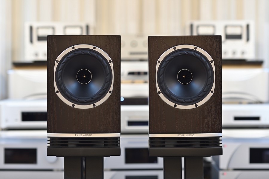

▲ 파인오디오 F500 북셀프 스피커

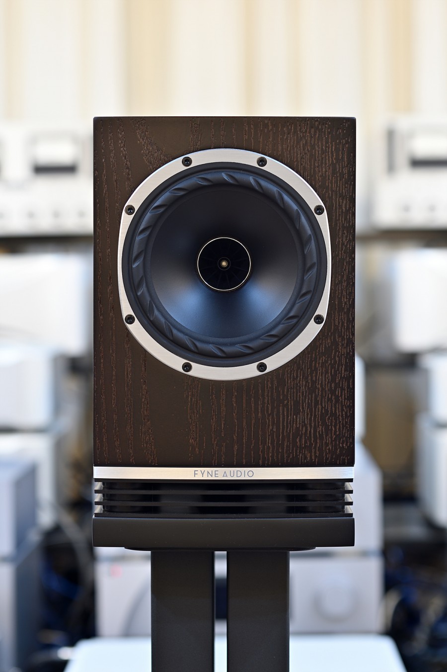

▲ F500 전면. 타사 스피커에 비해 독특한 유닛을 탑재합니다.

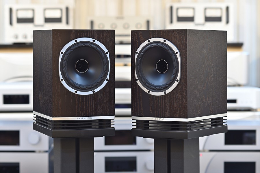

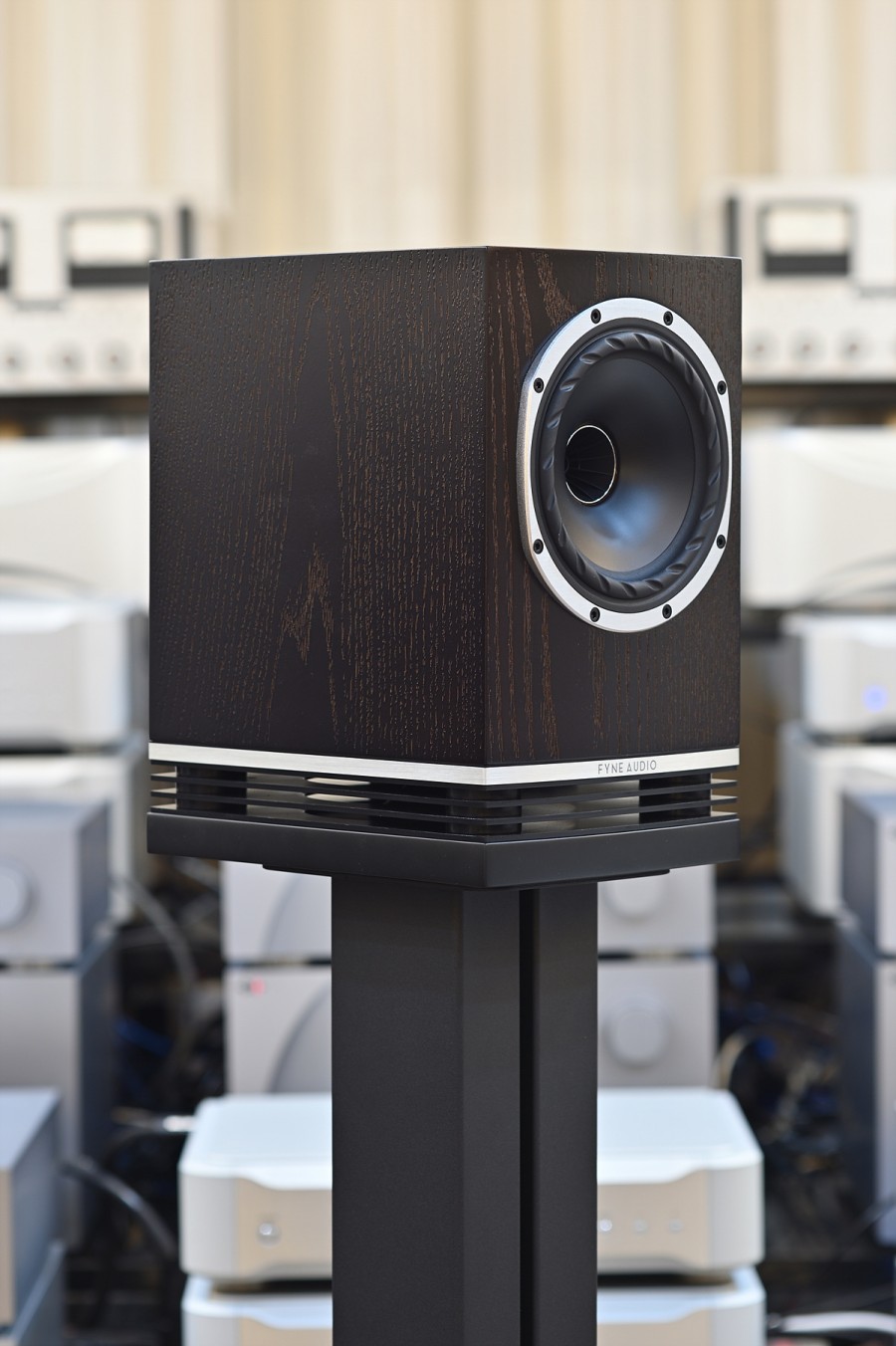

▲ F500 측면. 고급스러운 무늬목 마감을 사용하였습니다.

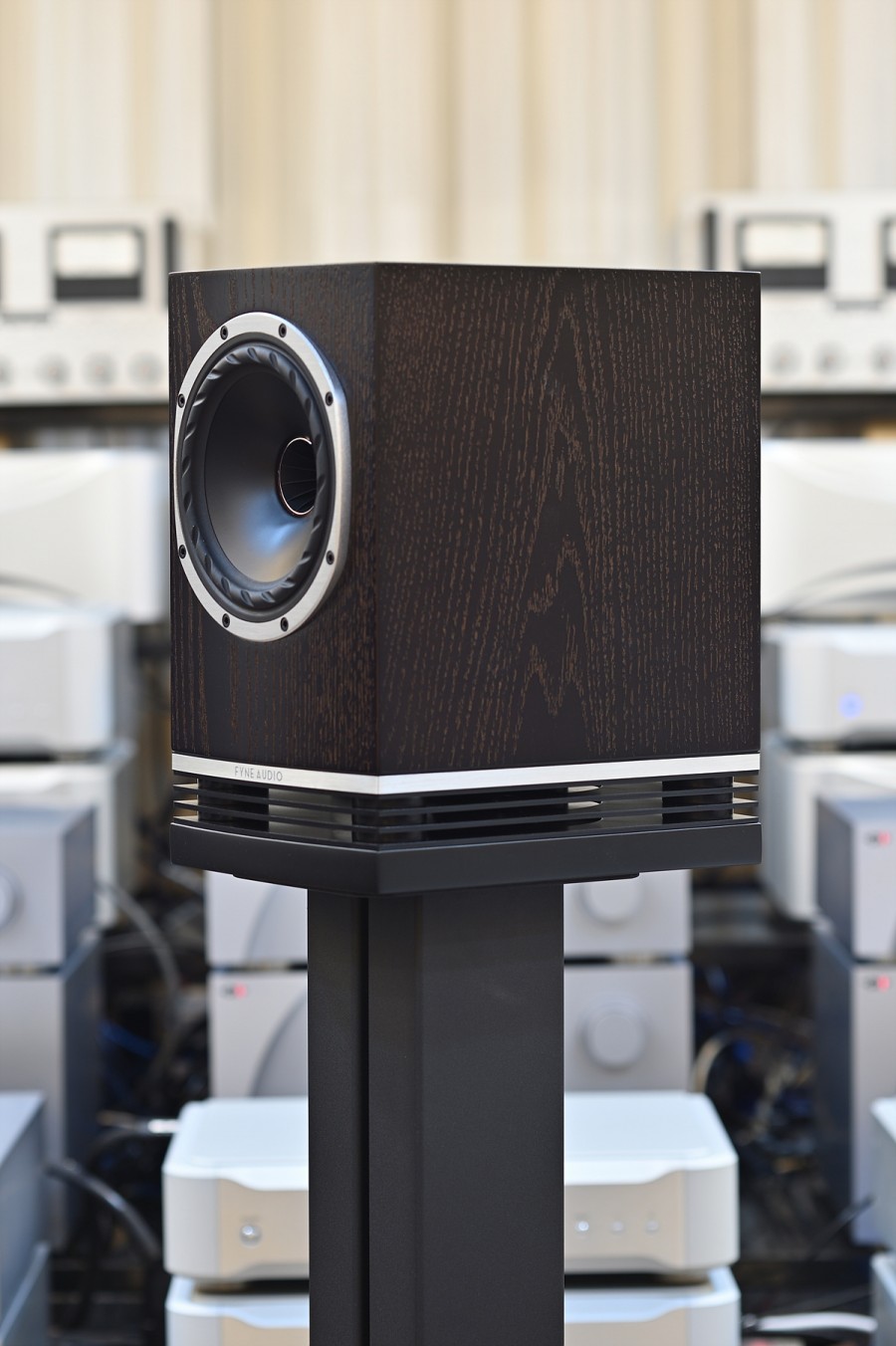

▲ F500 측면. 작은 공간에서 사용하기 적당한 크기입니다.

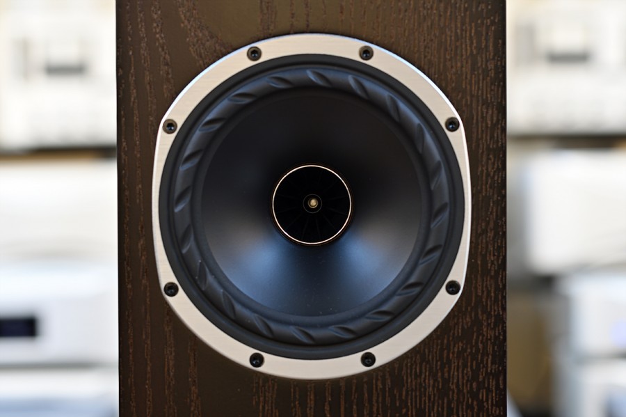

▲ 파인오디오 아이소플레어 드라이버

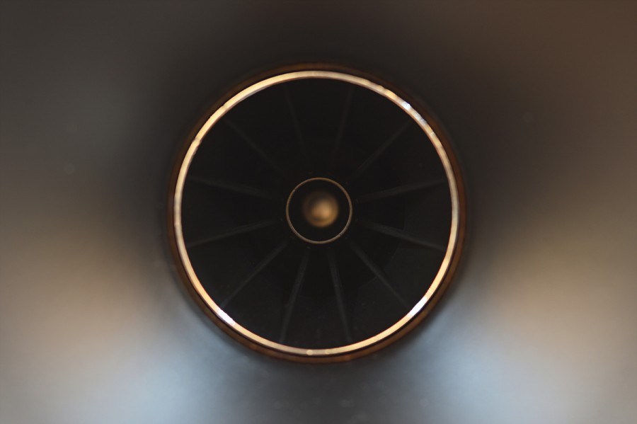

▲ 유닛 중앙에는 25mm 티타늄 돔 트위터가 있습니다.
▲ F500 하단에 위치한 베이스트랙스 디퓨저 포트

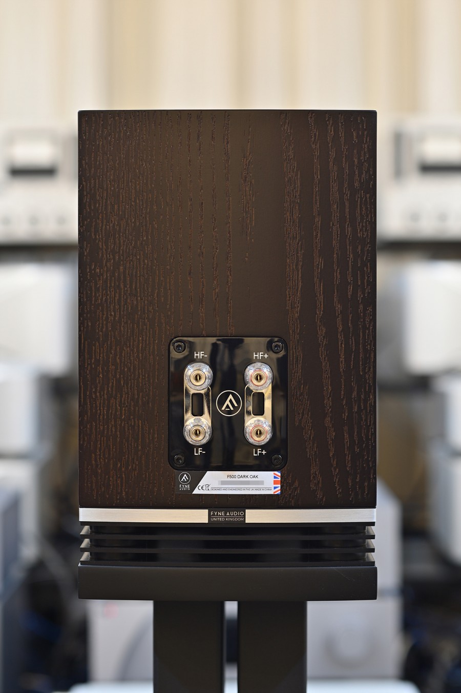

▲ F500 후면. 전면과 후면은 둥글게 처리되어 있습니다.

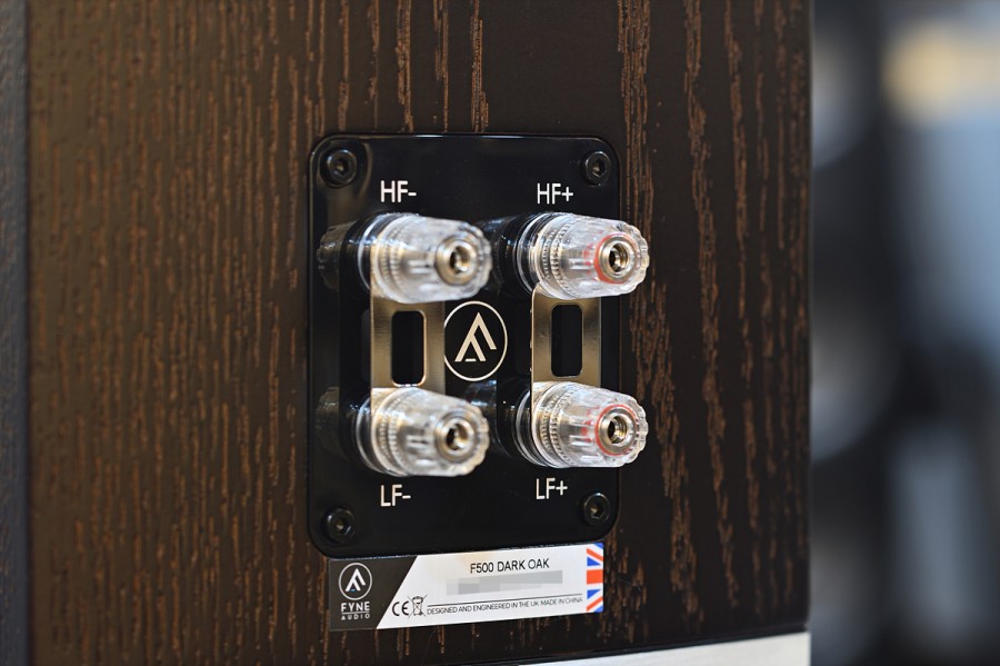

▲ F500의 스피커 단자. 바인딩 포스트 타입으로 바나나 단자의 사용이 가능합니다.
