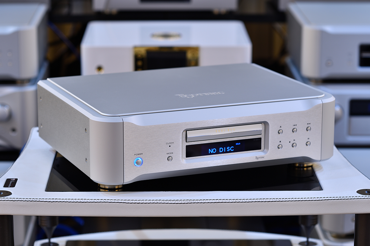

오늘 입고된 제품은 일본의 하이엔드 제조사 에소테릭(Esoteric)의 SACD/CD 플레이어 ‘K-05Xs’입니다. 에소테릭은 극동음향에서 정식 수입하고 있으며, 소스기기 분야에서 독보적인 점유율을 점하고 있습니다. 특히, 최근에는 다양한 인티앰프 제품군을 선보이며 앰프 분야에서도 인지도를 높여가고 있습니다.
K-05Xs는 지난 2011년 발매한 1세대 모델 K-05에 이어 2015년 2세대 모델 K-05X에 이은 3세대 제품으로 플래그십 ‘그란디오소 K1(Grandioso K1)’의 기술을 이어받은 것이 특징입니다. 자사의 전송 메커니즘 VRDS-NEO ‘VMK-5’와 고강성 알루미늄 섀시 외에도 그란디오소 K1을 플랫폼을 이어받은 듀얼모노 DAC 및 최신 디지털 회로 및 강력한 출력 버퍼앰프, 전원부 등을 갖췄습니다.

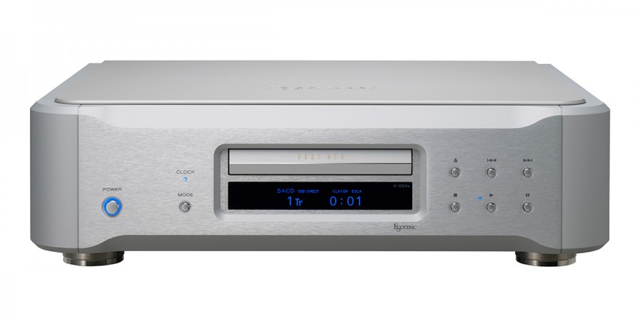

▲ 에소테릭 SACD 플레이어 K-05Xs

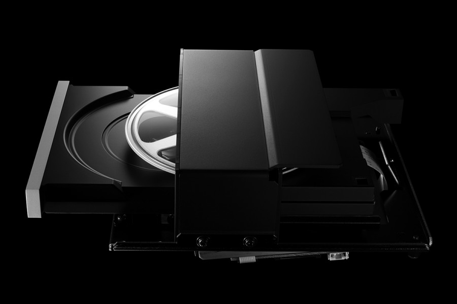

K-05Xs는 디스크 회전 시 면 흔들림을 보정하여 읽기의 정확도를 높힌 VRDS-NEO 'VMK-5' 메커니즘을 탑재합니다. VRDS-NOE 메커니즘은 정밀한 알루미늄과 폴리 카보네이트 소재의 하이브리드 턴테이블을 채용하여 회전 관성을 최소화합니다. 브릿지는 고강성 BMC(Bulk Molding Compound) 소재와 스틸의 하이브리드 구조로 회전 진동을 크게 감소시켰습니다.
스핀들 모터는 회전 검출신호를 사용한 고급 서보제어를 통해 신호 판독의 정밀도를 높였으며, 트레이의 개폐에서 디스크 클램프까지 이어지는 동작에는 독자기술인 차동 기어 방식을 사용하여 매끄러운 디스크 로딩을 실현하였습니다.
▲ VRDS-NEO 'VMK-5'

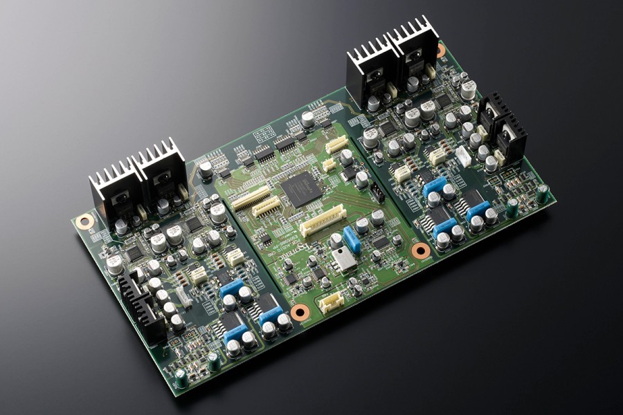

DAC 부는 그란디오소 K1의 최신 플랫폼을 기반으로 새롭게 설계했습니다. DAC 칩은 아사히전자(AKM)의 32bit DAC ‘AK4493’을 탑재합니다. DAC를 채널당 4회로의 병렬/차동 회로구성으로 설계하여 선형성 향상과 낮은 왜곡화를 실현하였습니다. 상위 모델인 K-01Xs, K-03Xs과 마찬가지로 DAC 출력단에 버퍼앰프를 추가하여 저역의 느낌과 미세한 레벨의 음악신호 재현성을 높였습니다. 또한 DAC 전원부의 회로패턴을 개선하여 깨끗하고 안정적인 전원 공급능력을 제공합니다.
▲ K-05Xs는 AK4493 DAC를 탑재합니다.
32bit DAC를 복수 조합하여 34bit 고해상도 PCM 신호로 아날로그 신호를 변환하는 ‘34bit D/A 프로세싱 알고리즘’을 채용합니다. 이를 통해 디지털 영역에서 높은 비트 데이터의 계조를 활용하여 연산오차를 줄이고, 충실한 아날로그 변환을 통해 섬세한 음악신호의 표현이 가능합니다.
▲ K-05Xs DAC 회로. AK4493을 채널당 2개씩 탑재합니다.

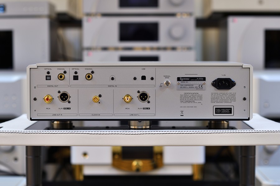

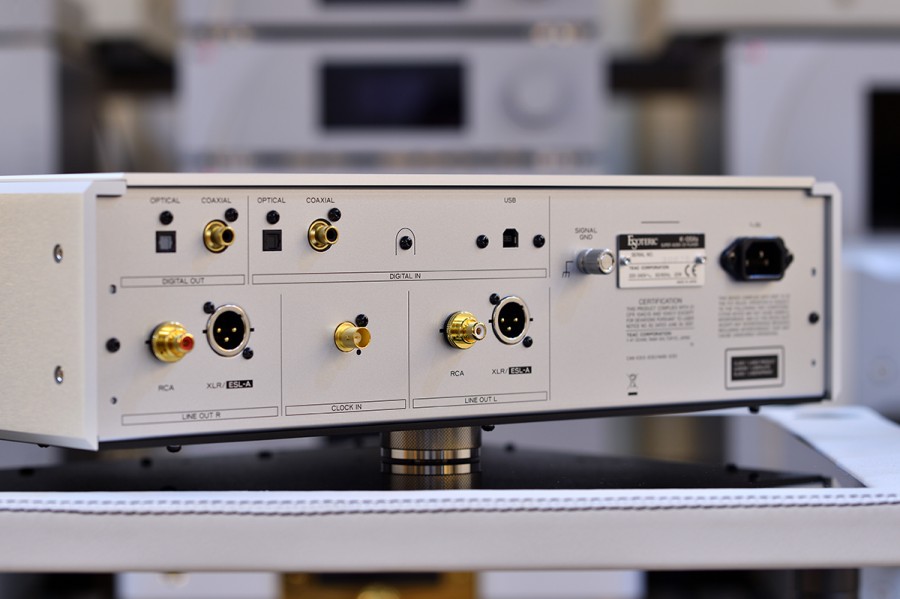

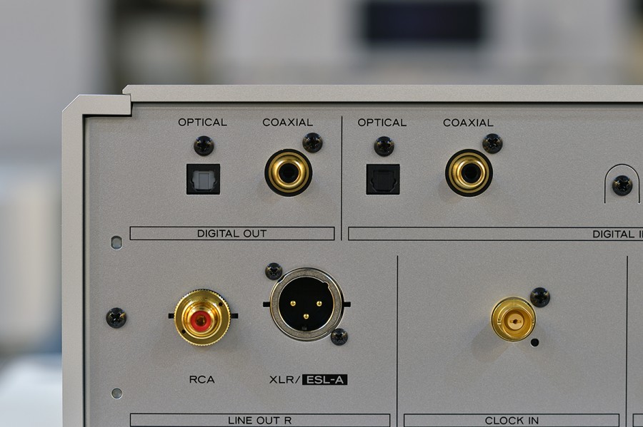

디지털 입력은 USB×1, 동축×1, 광×1의 3계통. 동축/광 디지털은 192kHz/24bit PCM과 DSD 2.8MHz(DoP) 입력을 지원합니다. USB는 DSD 22.5MHz, PCM 768kHz/32bit, 비동기 전송을 지원하며 PC 또는 네트워크 오디오 트랜스포트 ‘N-03T’와 연결할 수 있습니다.

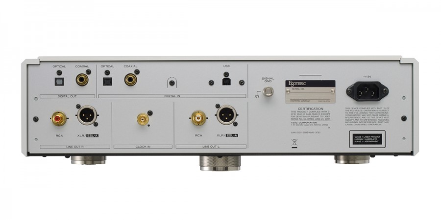

출력 버퍼회로를 통해 전류전송을 강화한 ‘ESOTERIC-HCLD’ 회로는 업그레이드되었습니다. 슬루율 2,000V/μs의 고속소자를 탑재했으며, 버퍼 회로를 채널당 2회로씩 탑재합니다. XLR 출력 시 디퍼렌셜(차동), RCA 출력의 경우 병렬로 전송합니다. 한편 자사의 인티앰프 F 시리즈 등 지원기기와 매칭할 수 있는 ES-Link Analog 옵션보드를 사용하여 고음질 전송이 가능합니다.
▲ K-05Xs 후면

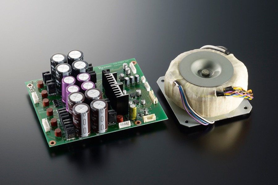

전원부 역시 전작에 비해 업그레이드 되었습니다. 대형 트로이달 트랜스와 새로운 디자인의 커스텀 캐패시터, 330,000μF(0.33F)의 대용량 슈퍼 캐패시터 EDLC (Electric Double-Layer Capacitor)를 조합한 강력한 전원회로는 각 회로 블록에 안정적이고 깨끗한 전원을 공급합니다.

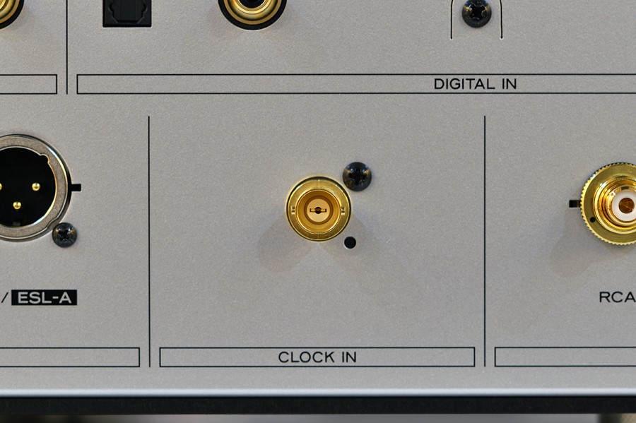

클럭회로는 K-05Xs 전용 커스텀 VCXO(전압 제어 수정 발진기)를 탑재합니다. 대형 크리스탈 조각을 내장하여 위상 노이즈가 적고, ±0.5ppm 정밀도의 고정밀 클럭을 탑재합니다. BNC 단자를 통해 G-02X 등의 마스터 클럭 제너레이터와 연결하여 음질의 업그레이드가 가능합니다. USB 입력에도 외부클럭과 동기화하여 재생할 수 있습니다.
▲ K-05Xs 전원부

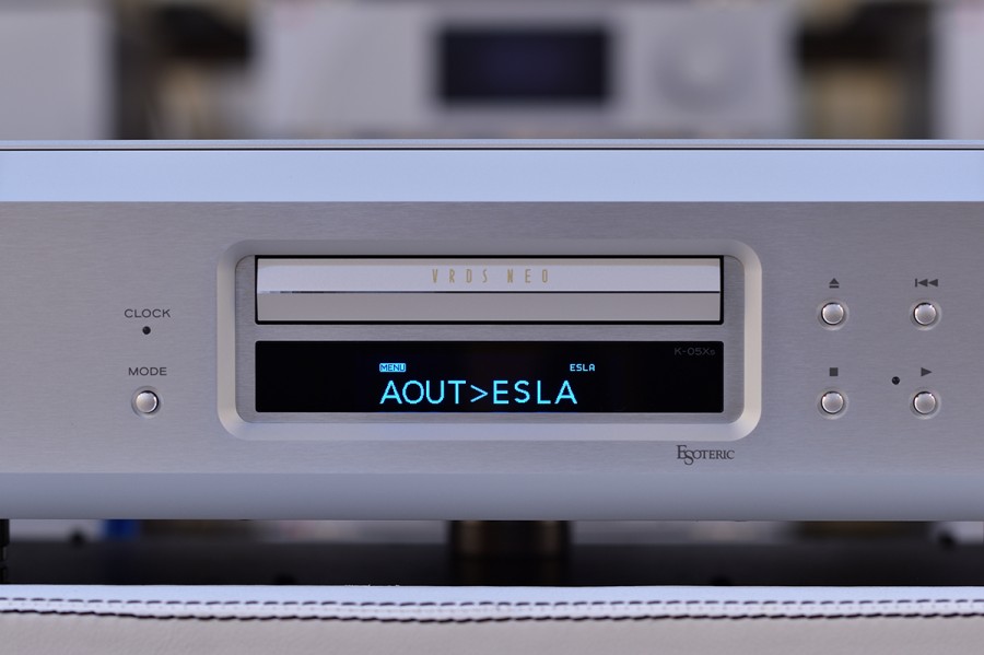

아날로그 출력은 XLR/RCA 외에 에소테릭 고유의 전송방식인 ‘ES-LINK Analog’를 새롭게 지원합니다. HCLD 버퍼회로의 성능을 극대화한 전류 전송방식으로 신호경로의 임피던스의 영향을 받지 않아 신호를 순수하고 힘차게 전송할 수 있습니다.

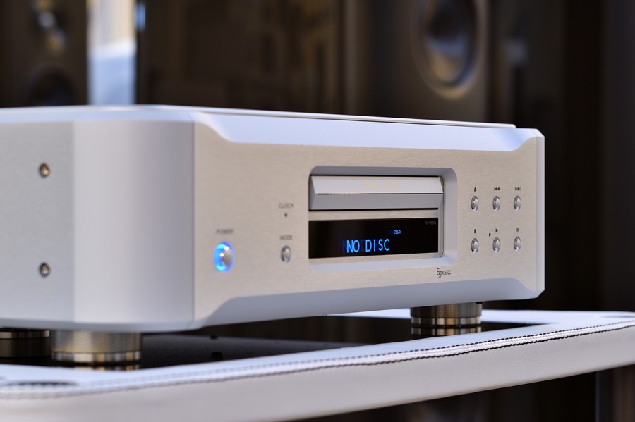

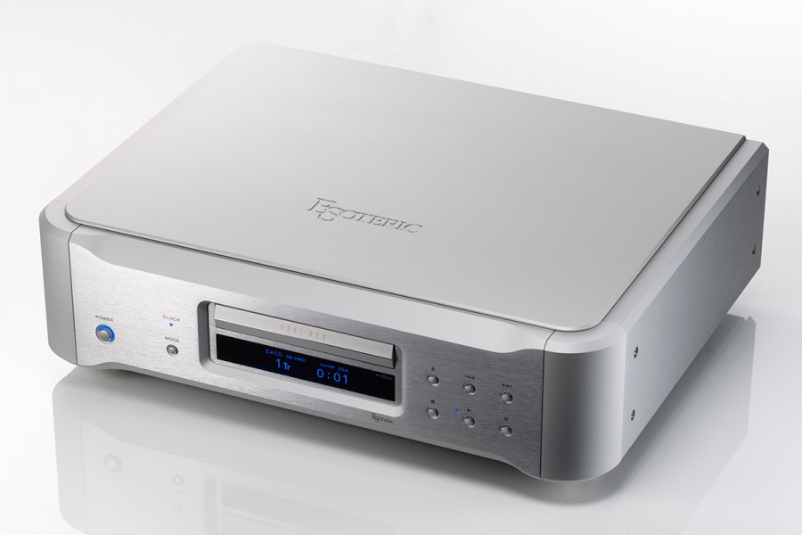

섀시에는 스틸 절삭의 절연체에 3점 지지 방식의 핀 포인트 풋을 사용하여 진동을 억제합니다. 상위모델과 마찬가지로 두꺼운 알루미늄을 사용한 섀시 디자인을 이어받고 있습니다. 전면 디스플레이에는 상위기종과 동일한 OLED를 새롭게 탑재했으며, 숏 스크래치 마감의 두꺼운 알루미늄 패널을 갖습니다.

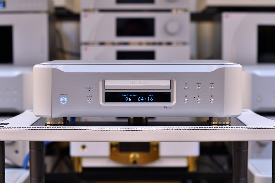

▲ 에소테릭 K-05Xs
▲ 전면 디스플레이 창이 상위기종과 동일한 OLED 패널로 바뀌었습니다.

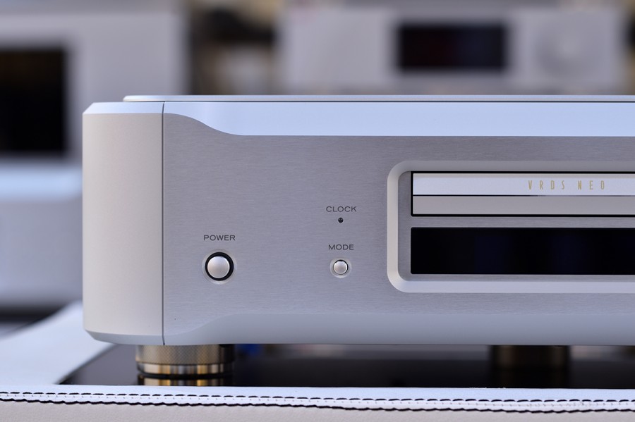

▲ K-05Xs 전면 좌측

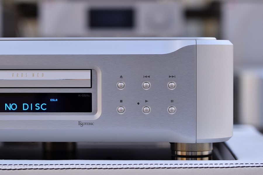

▲ K-05Xs 전면 우측
▲ K-05Xs는 외부 클럭 제너레이터를 사용할 수 있습니다.
▲ K-05Xs 전면 패널. 새롭게 ES-Link Analog를 지원합니다.
▲ 우측에는 각종 조작버튼을 제공합니다.
▲ K-05Xs 후면

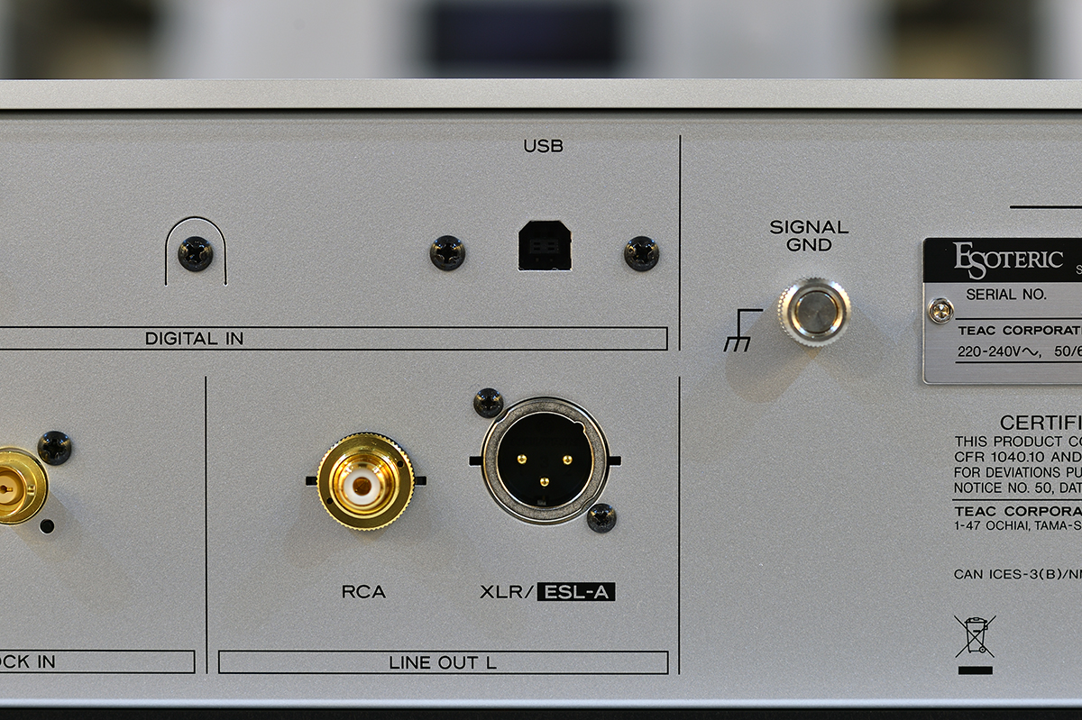

▲ K-05Xs의 디지털 입력단자(상)와 아날로그 출력단자(하)
▲ USB 입력단자를 통해 네트워크 트랜스포트, PC 등과 연결할 수 있습니다.
▲ 새롭게 리뉴얼 된 3세대 K-05Xs

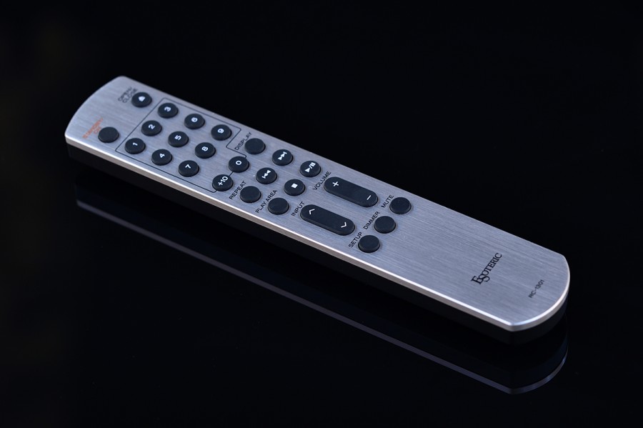

▲ K-05Xs 리모컨
