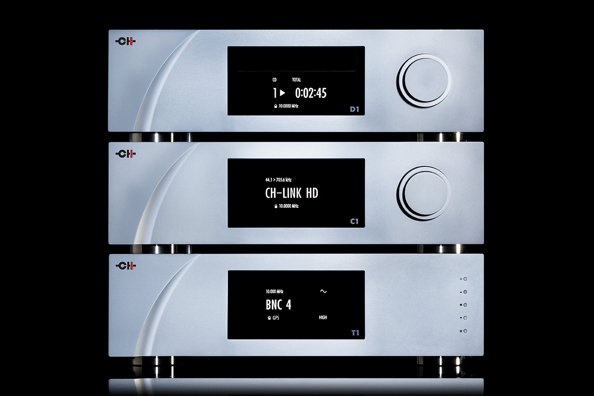

▲ CH 프리시전 D1(위), C1(중앙), T1(아래)
예를 들어 트랜스포트와 DAC를 사용할 경우 각각의 시스템에 내장된 마스터 클럭은 오류가 기하급수적으로 증가할 수 있습니다. 가장 쉬운 해결책은 두 클럭을 동기화하여 하나의 클럭을 마스터로 지정하고 다른 클럭을 슬레이브로 사용하는 것입니다. 이것은 CH 프리시전의 D1, C1, I1에 사용할 수 있는 클럭 동기화 보드를 통해 제공하는 솔루션이며, 각 장치에 통합된 정교한 소프트웨어 제어기능을 통해 사용자는 상황과 시스템 토폴로지에 따라 마스터와 슬레이브를 지정할 수 있습니다. 하지만 2개 이상의 장치를 하나의 마스터 클럭에 동기화하는 것보다 더 좋은 방법이 있습니다. 그것은 T1 같은 레퍼런스 외장 클럭을 통해 모두 동기화 하는 것입니다.

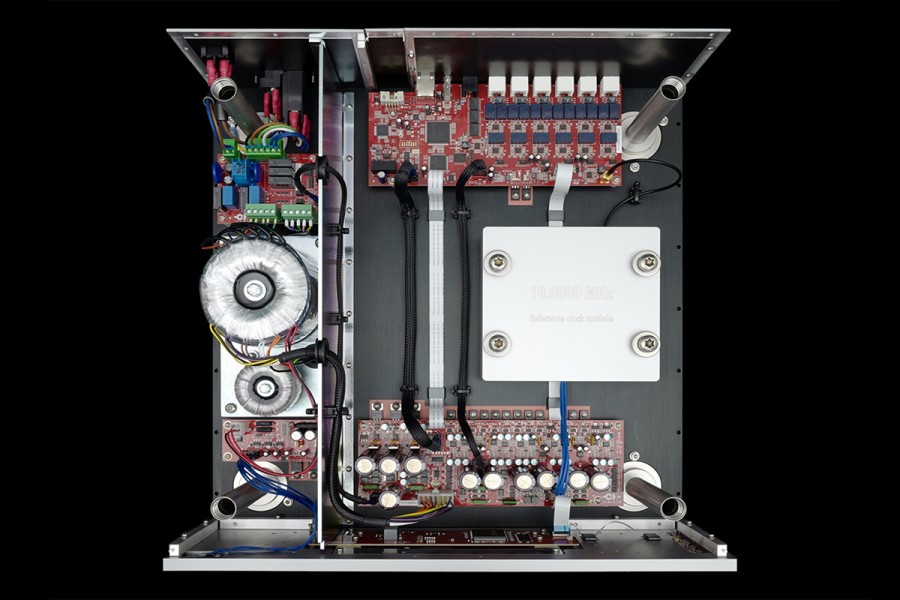

▲ CH 프리시전 T1 내부
T1은 매우 정확하고 낮은 지터 신호를 생성하여 위상 노이즈를 측정할 수 있고 디지털 신호의 정확한 전송 및 변환을 제공합니다. 10MHz 오븐 제어 수정 발진기(OCXO, Oven-Controlled Crystal Oscillator)를 중심으로 설계했으며, 기계적으로 격리된 빌렛 알루미늄 블록에 캡슐화하여 코어 온도와 출력을 안정화합니다. 인기 있고 쉽게 구할 수 있는 루비듐(Rb, Rubidium) 클럭 모듈을 사용하지 않은 이유는 수명이 제한적(루비듐의 수명은 일반적으로 6~8년)이기 때문입니다. 또한, 루비듐은 방사능 물질을 포함하고 있습니다. CH 프리시전은 제품을 훨씬 더 오래 작동하기를 기대합니다. 따라서 유한한 수명을 가진 부품을 사용하는 것은 CH 프리시전의 설계 철학에 반하며, 또한, 그 부품들은 폐기하는데 있어 환경오염 등의 심각한 문제를 일으킬 수 있습니다.

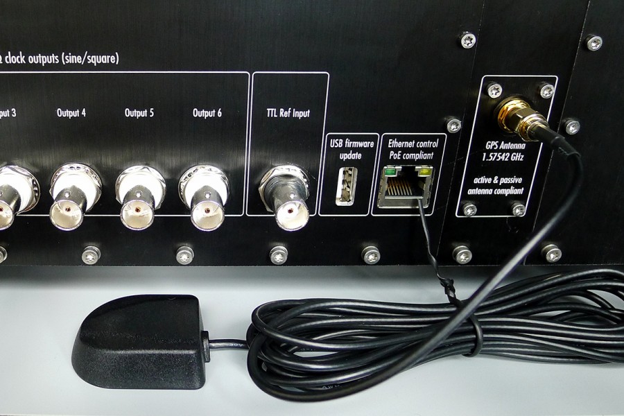

▲ CH 프리시전 T1에 GPS 옵션과 안테나를 연결한 모습
OCXO 회로의 물리적 엔지니어링 및 온도 제어에 심혈을 기울였으며 여러 버퍼와 정교한 전원 공급장치를 제공함으로써 루비듐 클럭의 성능을 상회하는 결과를 얻을 수 있었습니다. 또한 발진기 출력의 절대 정확도를 보장하기 위해 지금까지 알려진 가장 안정적이고 정확한 클럭 소스인 세슘 원자시계로 제어되는 GPS 위성에 동기화할 수 있습니다. 1Hz 동기신호는 현재 뿐만 아니라 향후 몇 년 동안 T1의 출력에서 드리프트가 발생하지 않도록 하여 디지털 신호를 정확하고 주의 깊게 처리합니다.

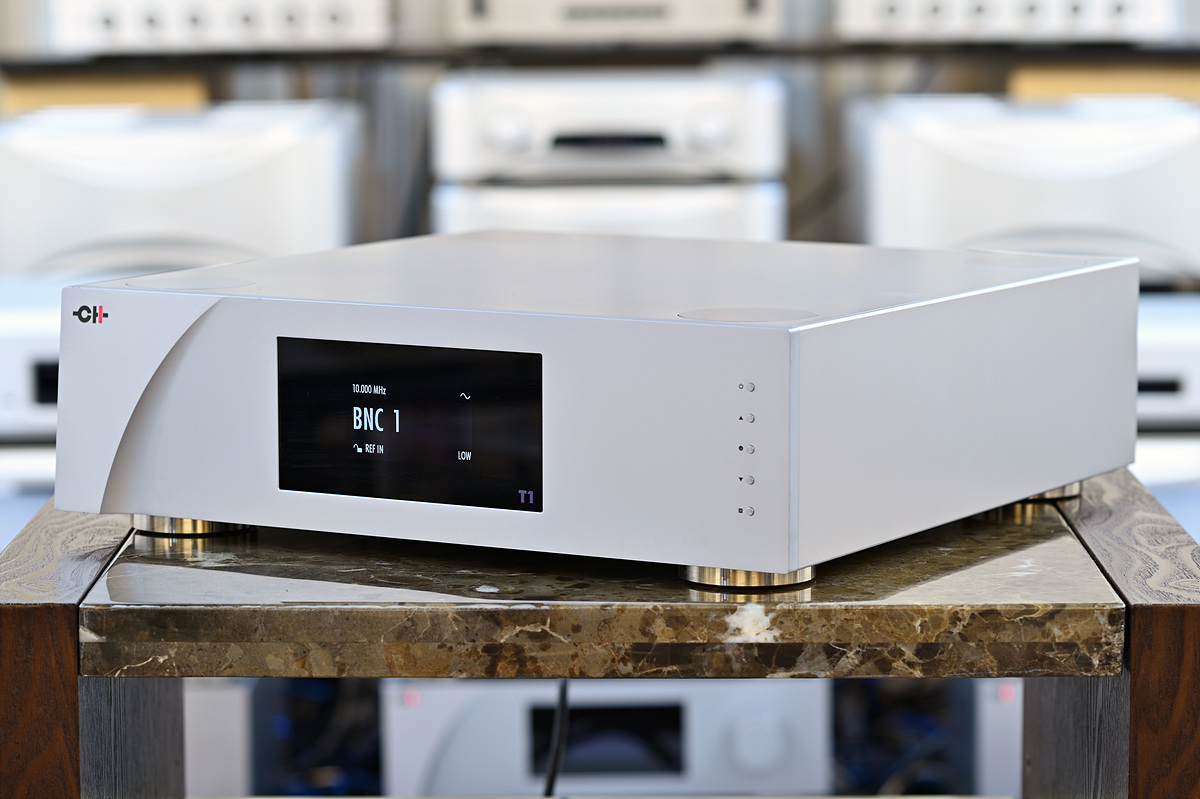

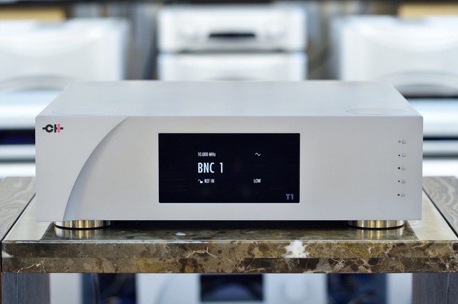

▲ CH 프리시전 T1 레퍼런스 10MHz 클럭 제너레이터

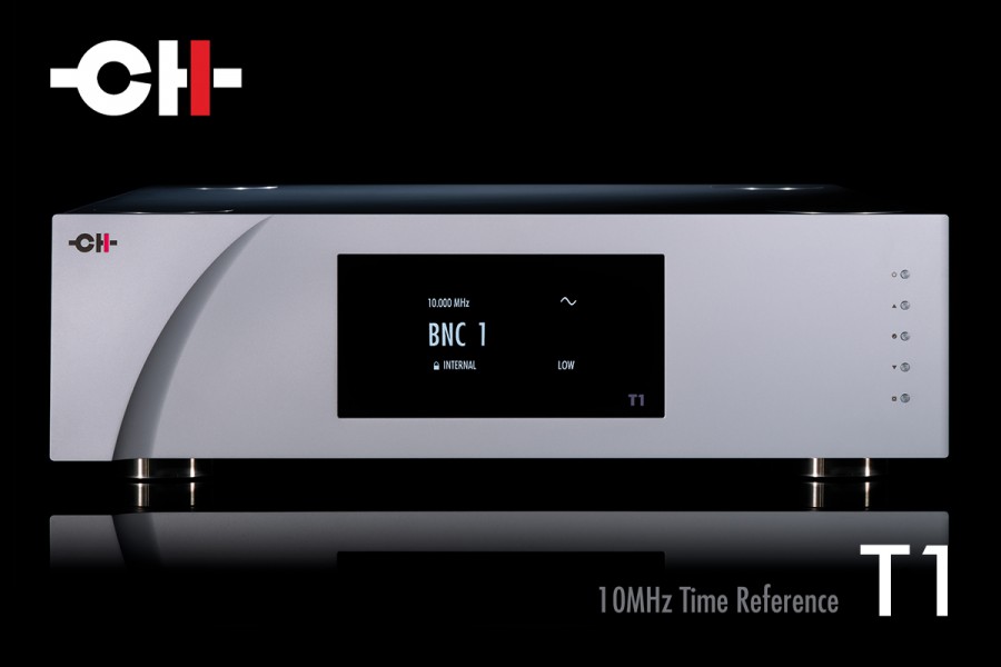

▲ T1의 디자인은 자사의 패밀리룩 디자인을 따릅니다. (P1과 동일)

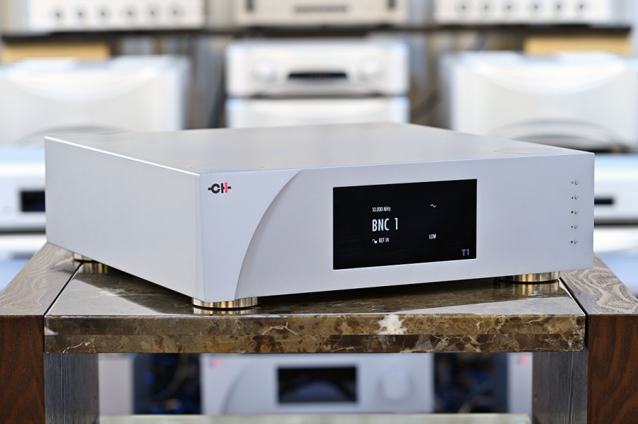

▲ CH 프리시전 T1 측면

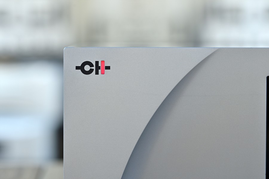

▲ CH 프리시전 로고 역시 동일합니다.
▲ T1 중앙의 상태표시창. 클럭신호(사인, 스퀘어) 및 출력(High/Low)을 표시합니다.

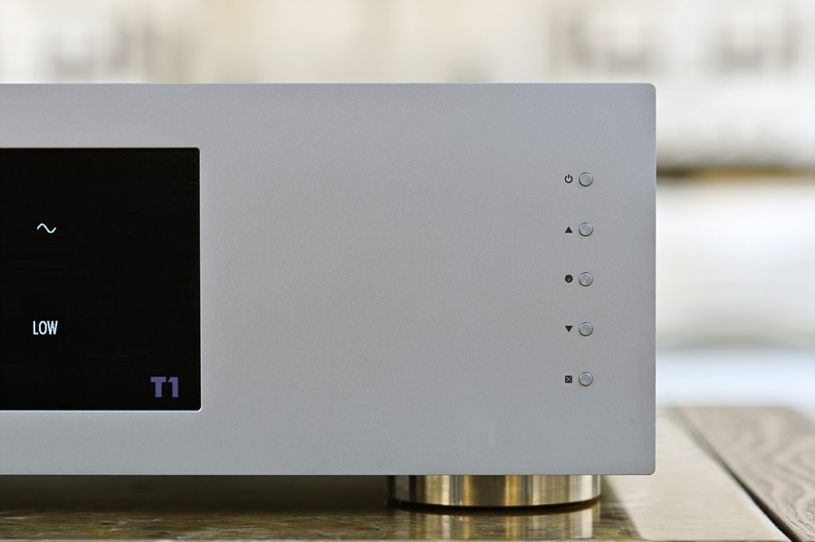

▲ CH 프리시전 T1의 각종 조작버튼

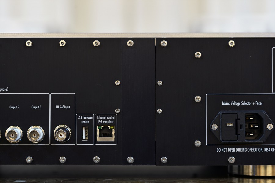

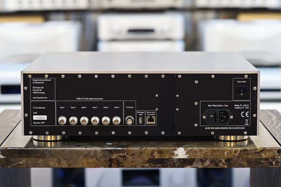

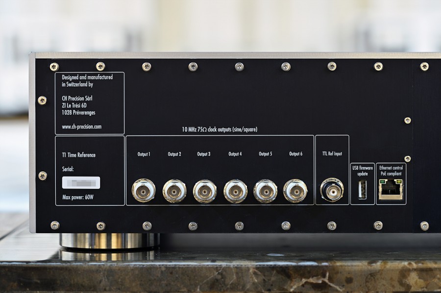

▲ CH 프리시전 T1 후면
▲ T1은 6개의 출력을 제공합니다.(동시출력)

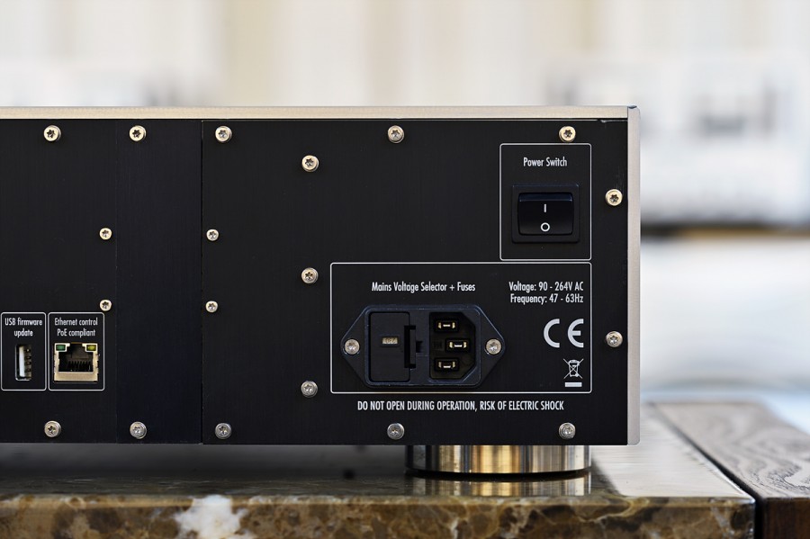

▲ 후면 우측에는 전원 인렛과 스위치, 퓨즈박스 등이 있습니다.

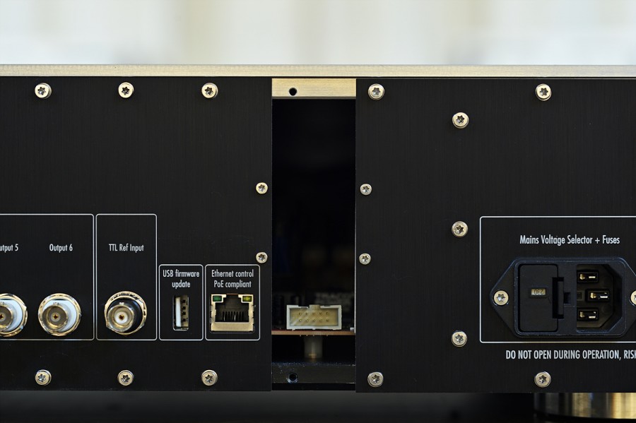

▲ CH 프리시전 T1의 옵션 슬롯과 USB, 이더넷 포트
▲ 옵션슬롯 커버를 제거한 모습

• 핵심 코어 온도의 안정성을 높이기 위해 무거운 알루미늄 블록 안에 장착된 OCXO
• 부드러운 실리콘 젤에 장착된 OCXO 하우징으로 진동을 최대한 차단하고 격리
• 내부 진동을 줄이기 위해 기계적으로 분리된 전원 트랜스
