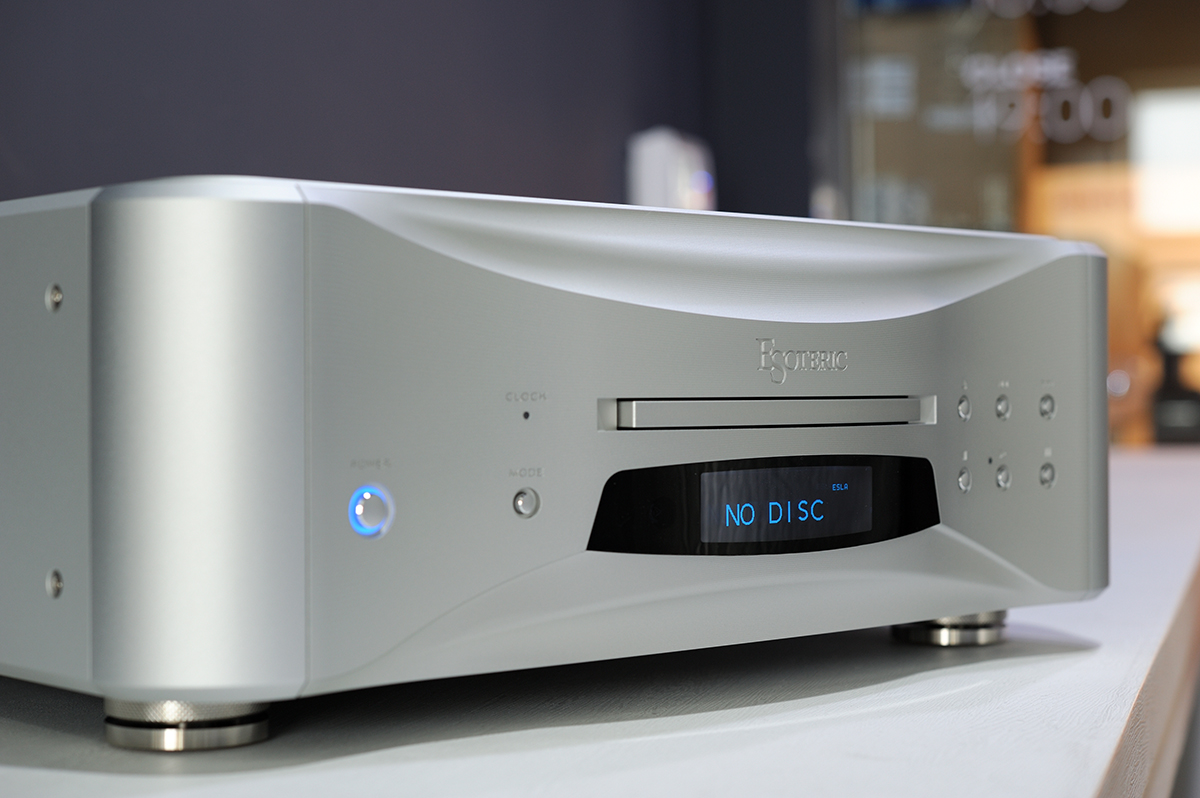

▲ 그란디오소 SACD 플레이어 K1
일체형 SACD 플레이어 K1은 아사히전자의 최신 DAC ‘AK4497’를 세계 최초로 탑재한 제품이며, 신 일본 무선의 하이엔드 앰프 ‘MUSES 03’으로 구성하였습니다. 채널당 차동 8회로 병렬/차동 회로구성으로 압도적인 선형성과 낮은 왜곡화를 실현한 제품입니다.

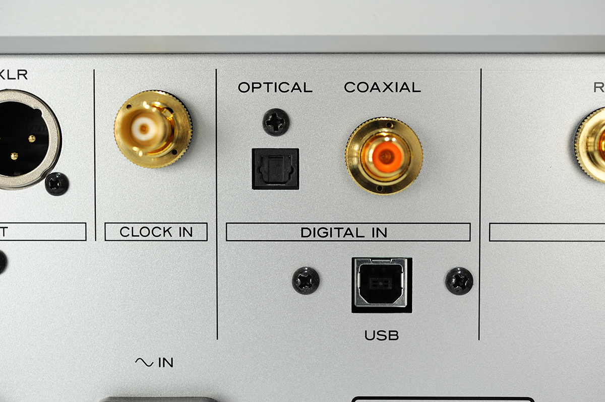

디지털 입력은 USB, 동축 디지털, 광 디지털을 각 1개씩 제공하며, USB DAC로 사용할 수 있습니다. USB 연결 시 PCM 384kHz/32bit, DSD 11.2MHz까지 지원합니다. 비동기 전송을 지원하고 DSD 네이티브 재생이 가능합니다. 광/동축 디지털 입력은 192kHz/24bit PCM과 DSD 2.8MHz의 DoP 입력을 지원합니다.
클럭회로는 NDK와 공동개발 한 그란디오소 커스텀 VCXO(전압 제어 수정 발진기)를 탑재합니다. 대형 크리스탈 조각을 내장하여 낮은 위상 잡음과 최고급 모델에 적합한 뛰어난 중심 정밀도(± 0.5ppm)를 자랑하며, 특별히 선별한 장치를 사용합니다. 이외에 BNC 외부 클럭 입력을 갖췄습니다.

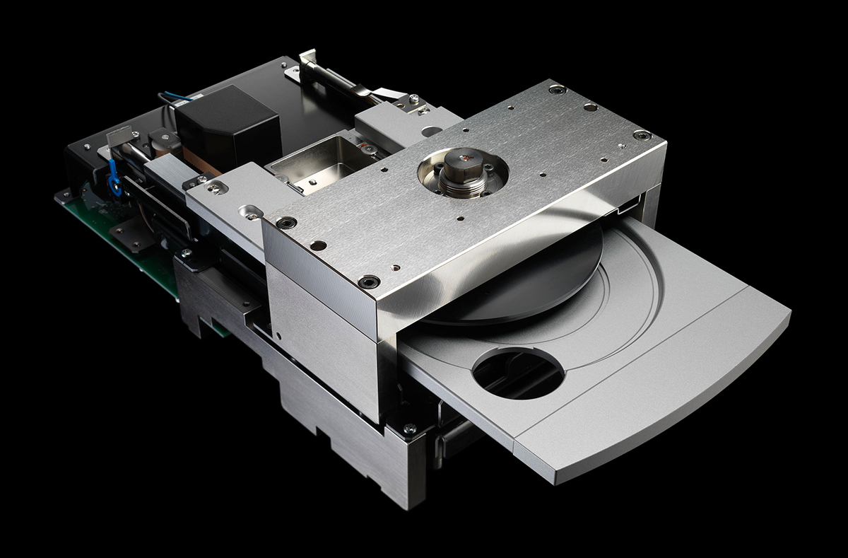

▲ 그란디오소 K1에 탑재한 드라이브 메카 'VRDS-NEO VMK-3.5-20S
드라이브 메카는 디스크 회전에 턴테이블을 사용하여 면 흔들림을 기계적으로 보정하여 읽기 정확도를 향상시키는 ‘VRDS-NEO VMK-3.5-20S’를 탑재합니다. 스핀들 방위에 선별한 고정밀 볼 베어링을 쌍으로 채용했습니다.

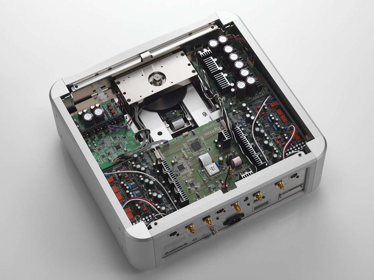

▲ 그란디오소 K1 내부
XLR×1, RCA×1 출력단자에 ES-LINK 아날로그를 새롭게 채용했으며, 하이 스피드로 강력한 전류 공급능력을 자랑하는 HCLD 버퍼회로를 통해 순수한 신호전송이 가능합니다.

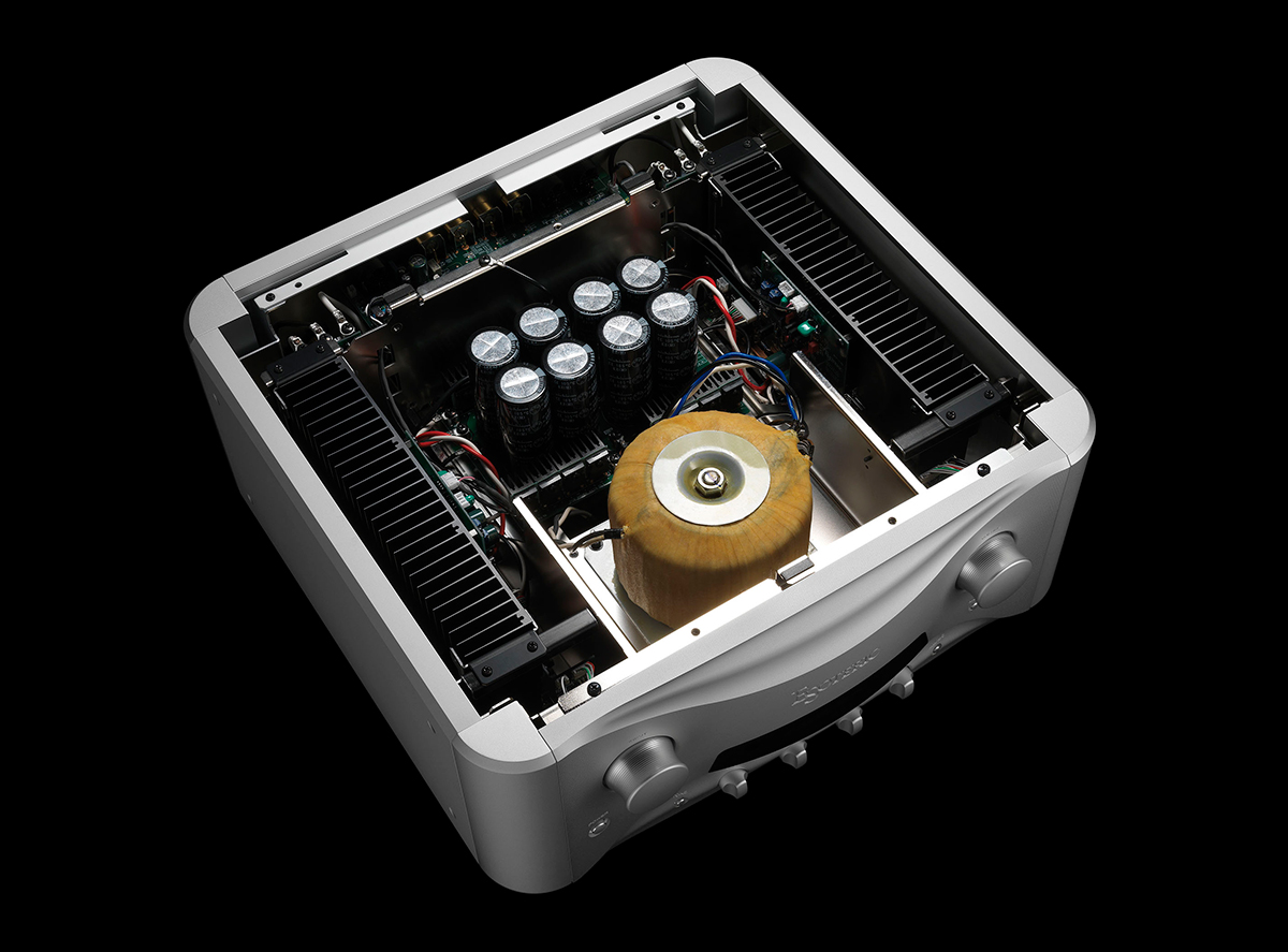

▲ 그란디오소 F1 내부
프리부 역시 풀 밸런스 구성을 사용합니다. 프리에서 파워 최종단까지 전단 좌우 독립의 듀얼 모노럴 구성을 사용합니다. 일체형 앰프로는 사상 최대 규모의 물량을 투입한 회로구성으로 음질과 채널 분리도를 높였습니다.
전원은 1,000VA 용량의 대형 커스텀 트로이달 전원 트랜스를 탑재합니다. 소리가 좋은 앰프는 트랜스가 좋다는 확고한 신념하에, 소재에서 코어 크기 마운트 방법에 이르기까지 에소테릭의 노하우를 집결한 맞춤형 설계를 사용하였습니다.
블록 콘덴서도 채널당 10,000μF×4개의 듀얼모노 구성을 사용했으며, 배선은 두꺼운 케이블을 볼트로 연결하여 저 임피던스화를 철저히 하였습니다. 일반적인 분리형 파워앰프를 능가하는 고급 전원부를 사용하였습니다.

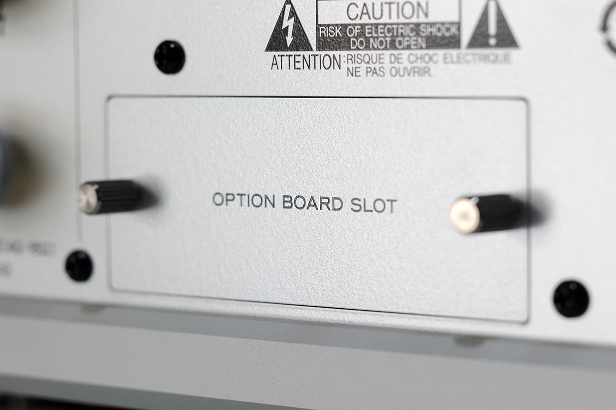

▲ 그란디오소 F1 후면에 있는 옵션보드 슬롯

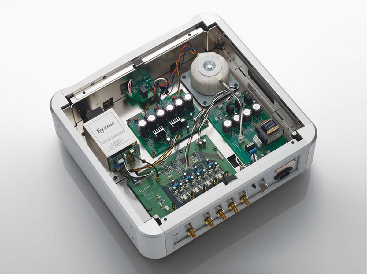

▲ 그란디오소 G1 내부
출력은 10MHz. 클럭 출력의 기준 전위가 되는 그라운드를 항상 0V로 유지하는 ‘어댑티브 제로 그라운드(Adaptive zero ground)’ 모드를 새롭게 장비합니다. 그라운드 전압의 변동에 의한 노이즈(랜덤 지터)를 방지합니다. 후면의 토글 스위치는 출력단자마다 적응모드/일반모드의 전환이 가능합니다. 버퍼 앰프의 구동 방식의 차이를 통해 음질의 차이를 즐길 수 있습니다.
GPS 수신기 등을 외부 입력 단자에 연결하고 10MHz 또는 1pps의 기준 신호를 외부에서 입력하는 것이 가능합니다. 위성에서 받은 신호를 주파수 정밀도가 높은 클럭에 내장 루비듐 유닛을 동기화하여 오디오 기기의 외부 GPS 수신기를 내장하여 내장 수정 발진기보다 안정적으로 사용할 수 있습니다.

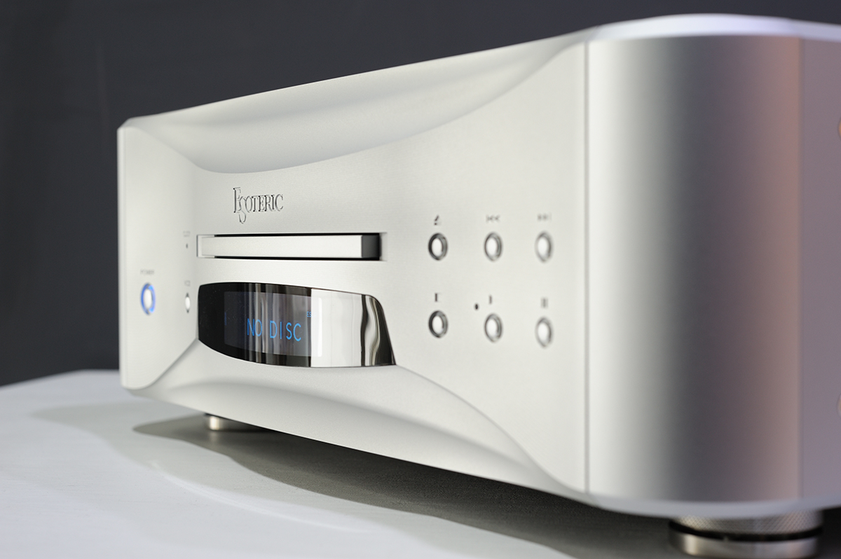

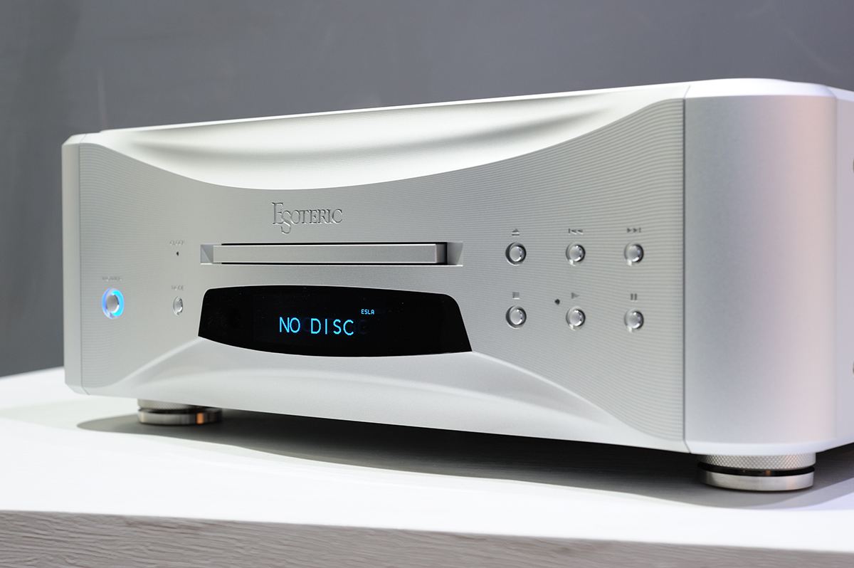

▲ 그란디오소 K1
▲ 그란디오소 K1

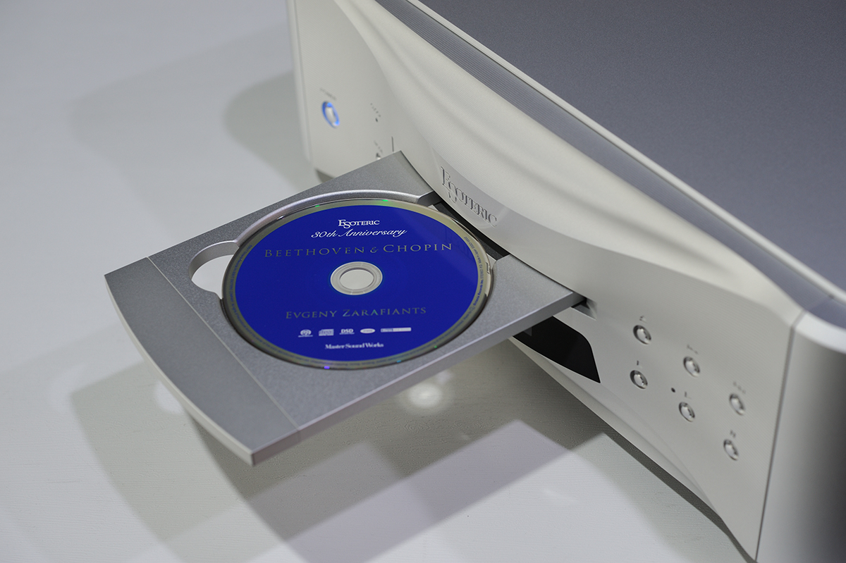

▲ 그란디오소 K1 디스크 트레이

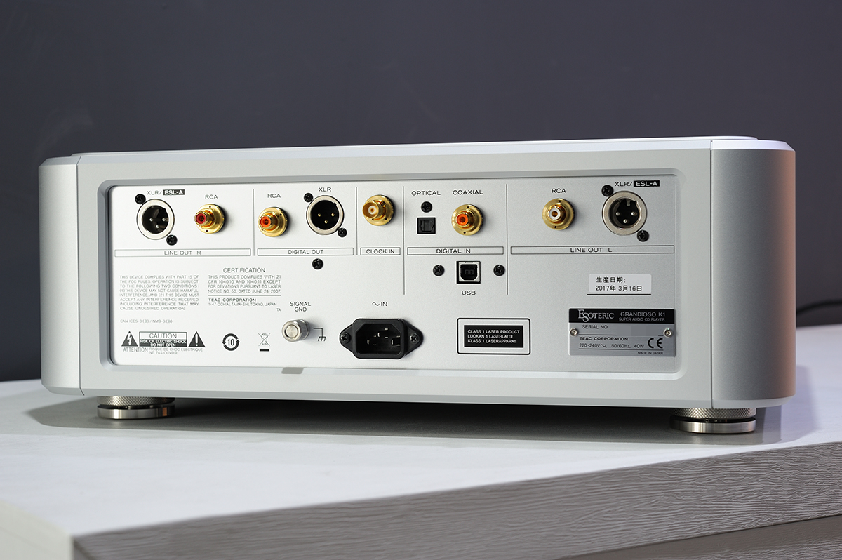

▲ 그란디오소 K1 후면
▲ 그란디오소 K1은 USB DAC를 비롯하여 광/동축 입력을 지원한다

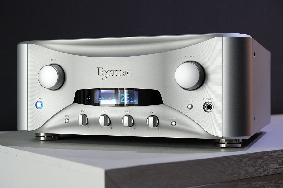

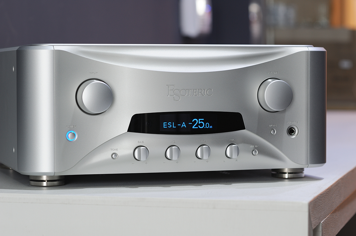

▲ 그란디오소 F1
▲ 그란디오소 F1

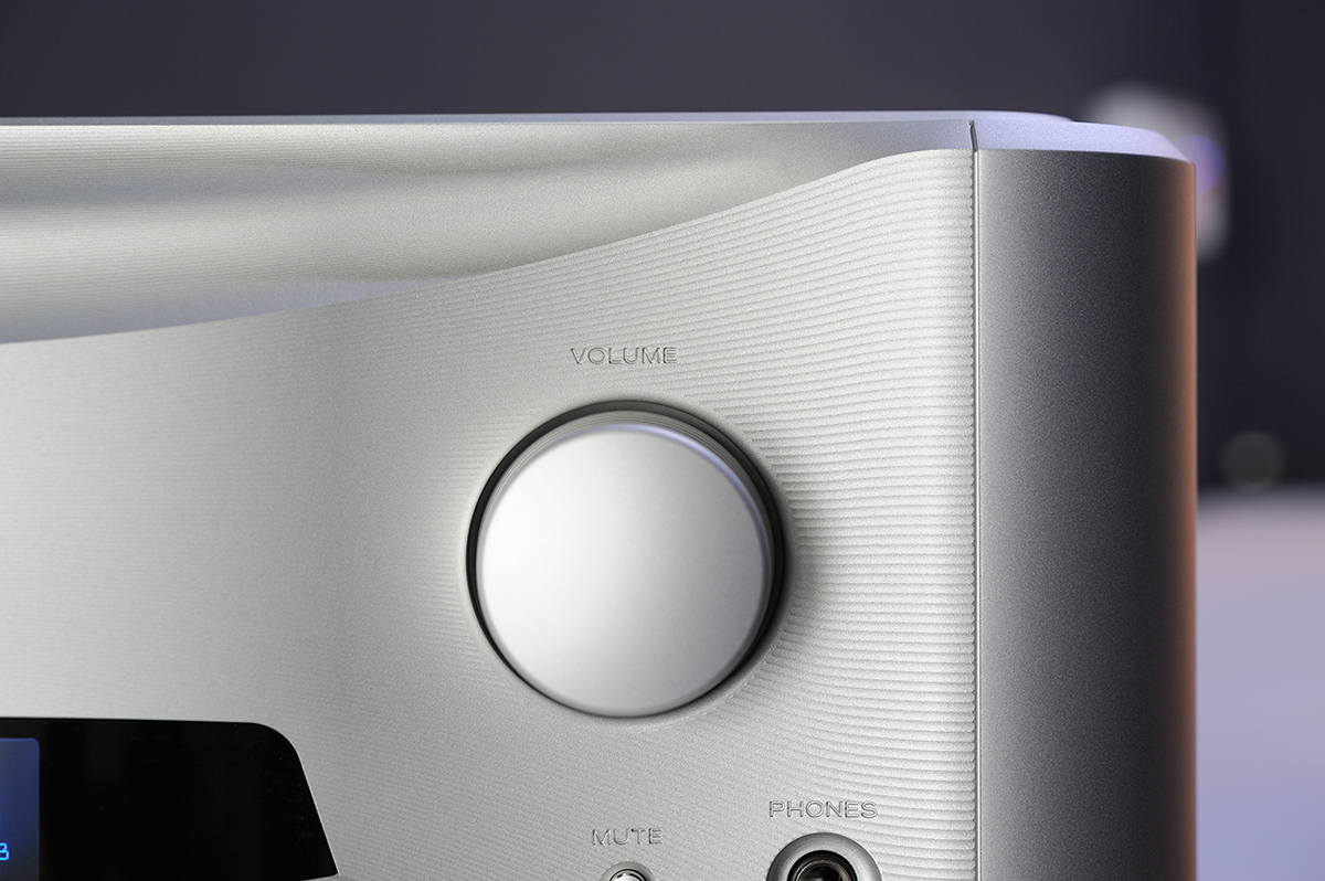

▲ 그란디오소 K1의 볼륨 노브

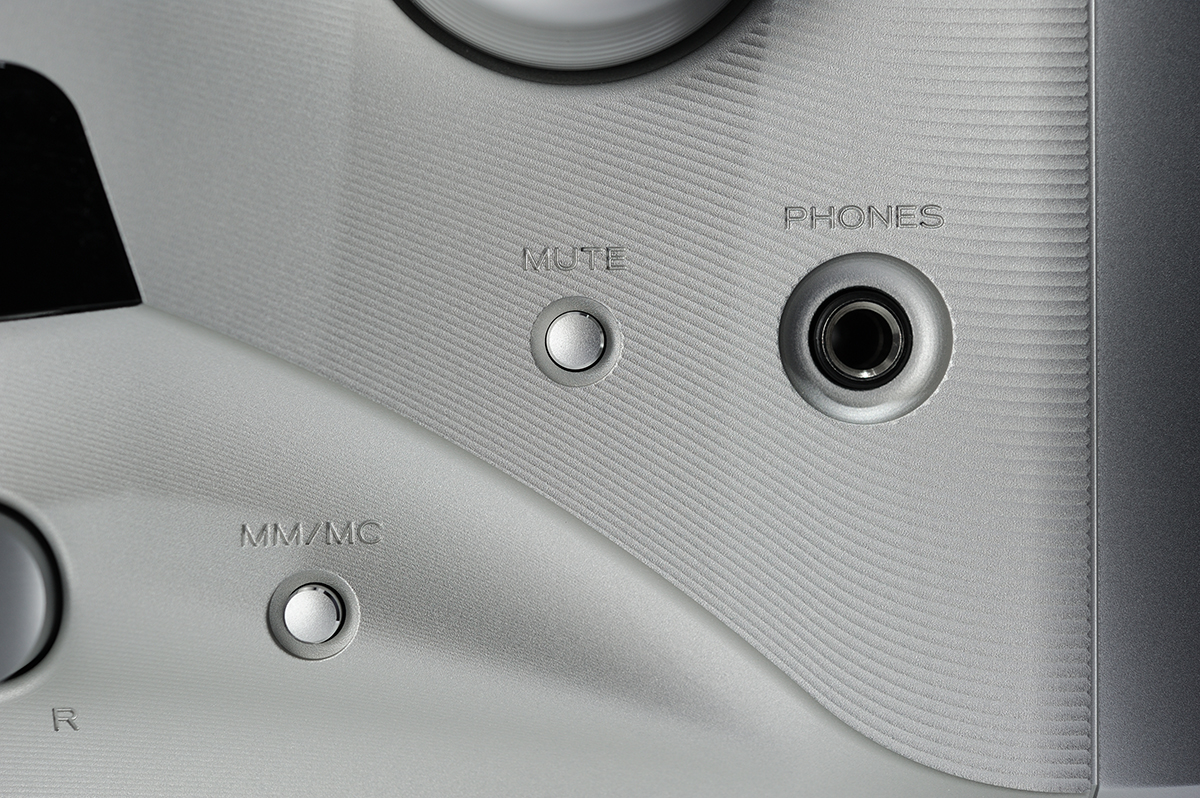

▲ 포노(MM/MC) 전환버튼, 뮤트, 헤드폰 단자

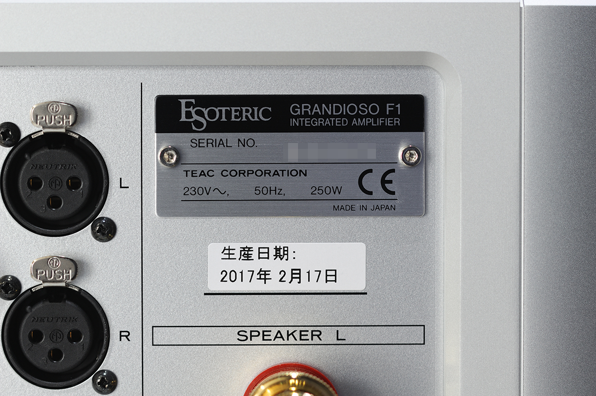

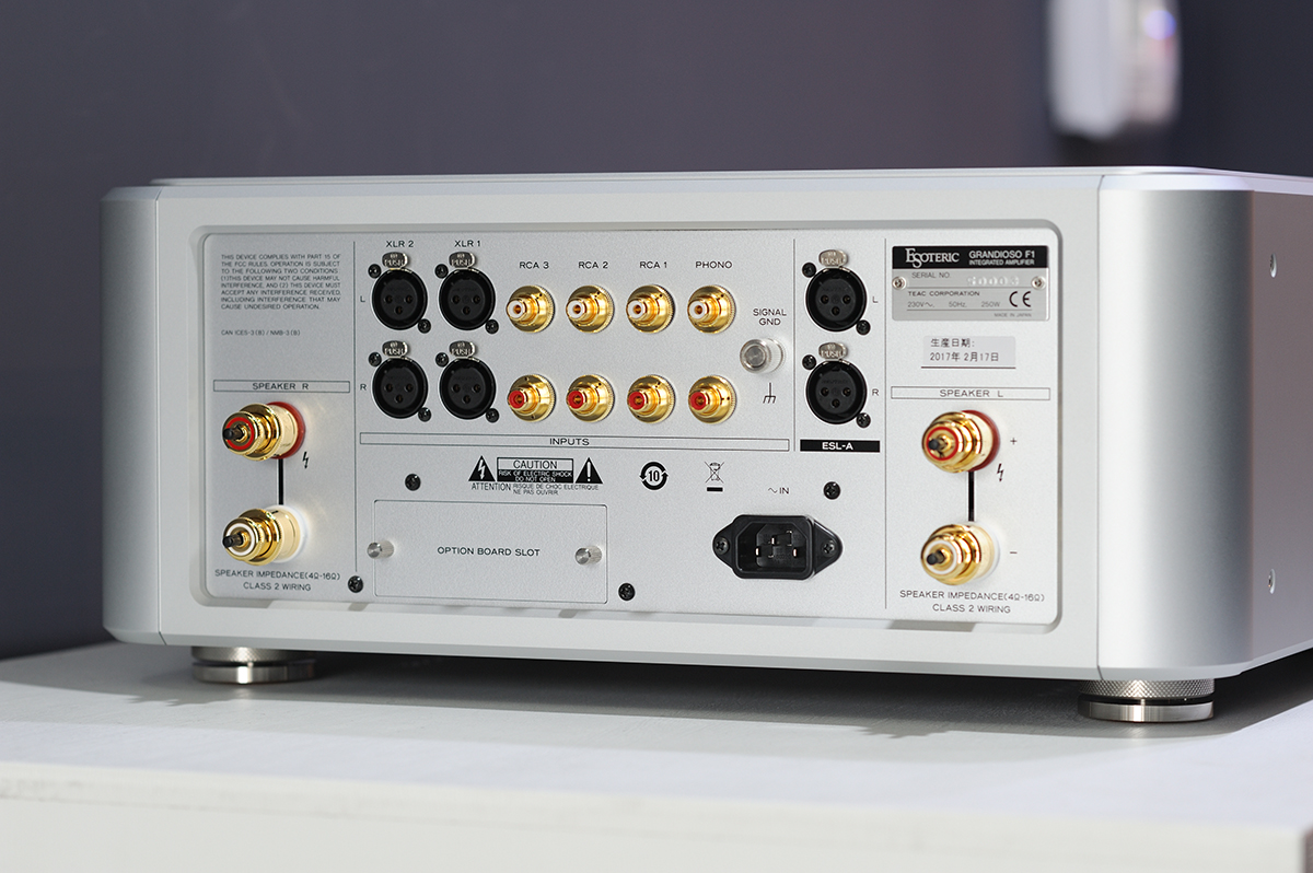

▲ 그란디오소 F1 후면
▲ 그란디오소 F1 플레이트

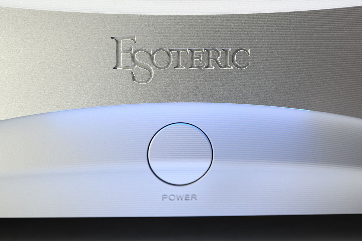

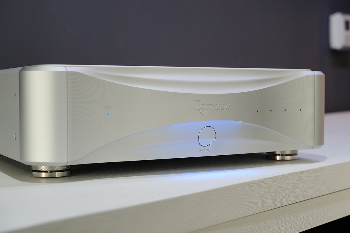

▲ G1의 푸른 LED는 그란디오소의 전통적인 그것과 동일한 컨셉을 이어받았다

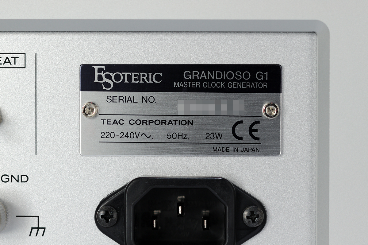

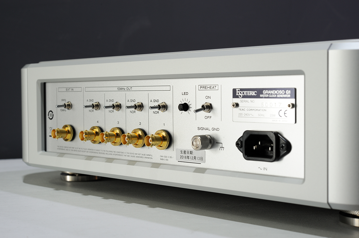

▲ 그란디오소 G1 후면
▲ 그란디오소 G1 플레이트

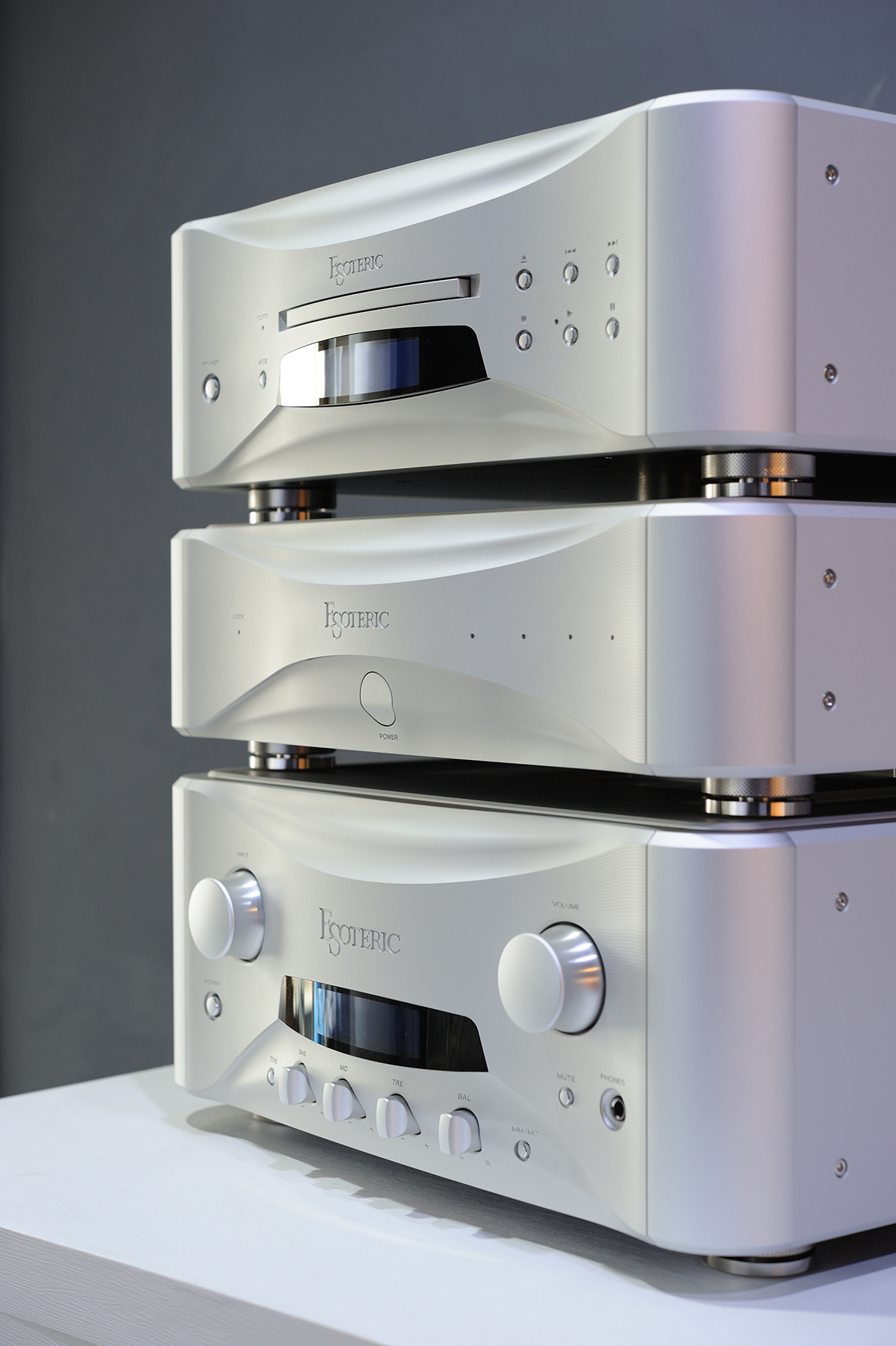

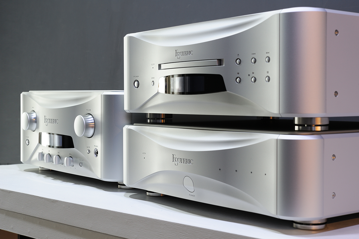

▲ 그란디오소 일체형 신제품 3종 전체 컷
▲ 일체형 신제품들도 전통적인 그란디오소 디자인을 이어받았습니다

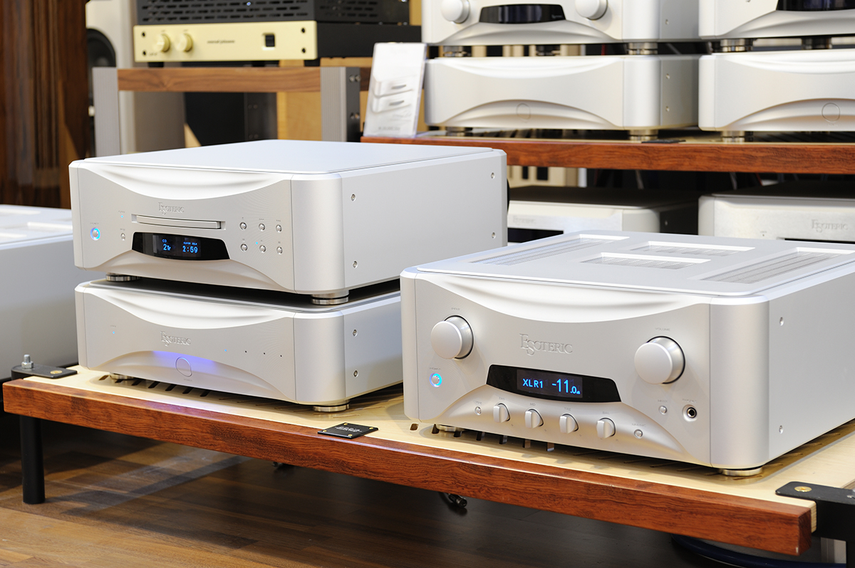

▲ 오디오스퀘어 시연실에 설치한 그란디오소 일체형 신제품들
▲ 오디오스퀘어 시연실에 설치한 그란디오소 신제품. 언제든 시연이 가능합니다.
