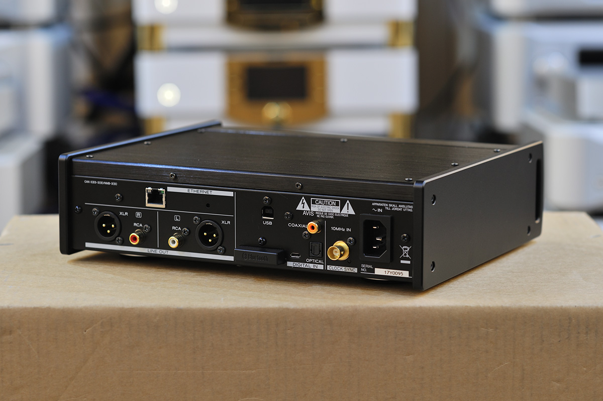

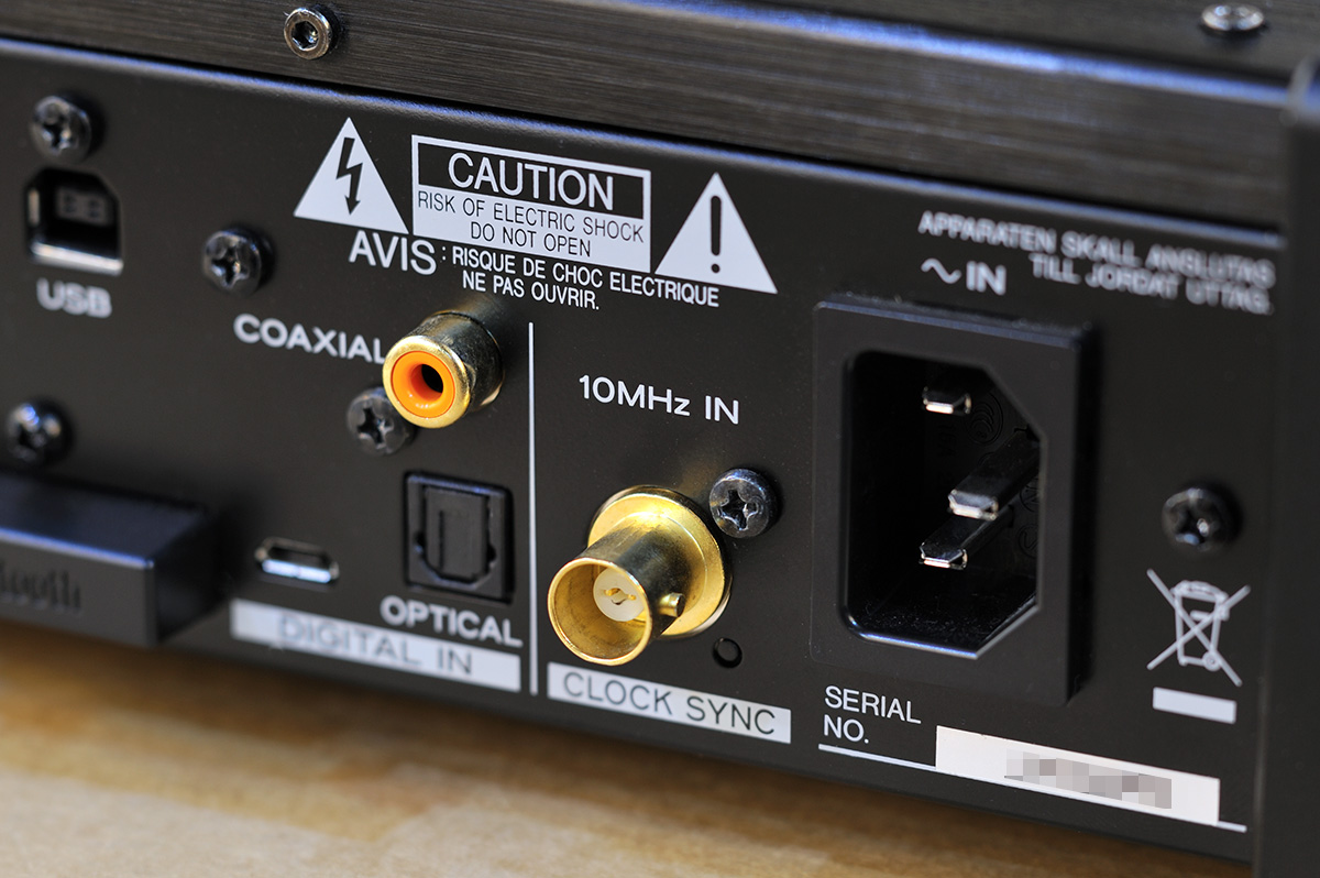

▲ NT-505 후면. XLR/RCA 출력과 클럭입력, USB 및 광/동축 입력단자가 있습니다.
▲ NT-505는 네트워크 오디오 플레이어답게 이더넷 단자를 제공합니다.
▲ NT-505는 작지만 다양한 입출력 단자를 제공합니다.
▲ NT-505는 함께 출시하는 마스터 클럭 제너레이터 CG-10M과 연결할 수 있습니다.
▲ 이더넷 단자와 XLR/RCA 출력단자.
