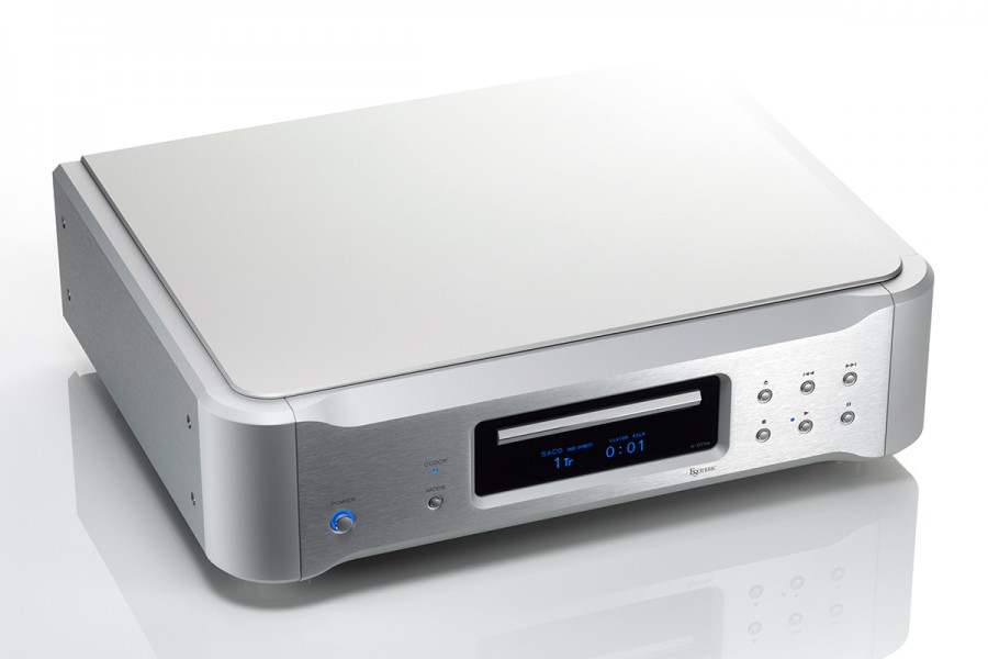

▲ 에소테릭 SACD 플레이어 K-07Xs

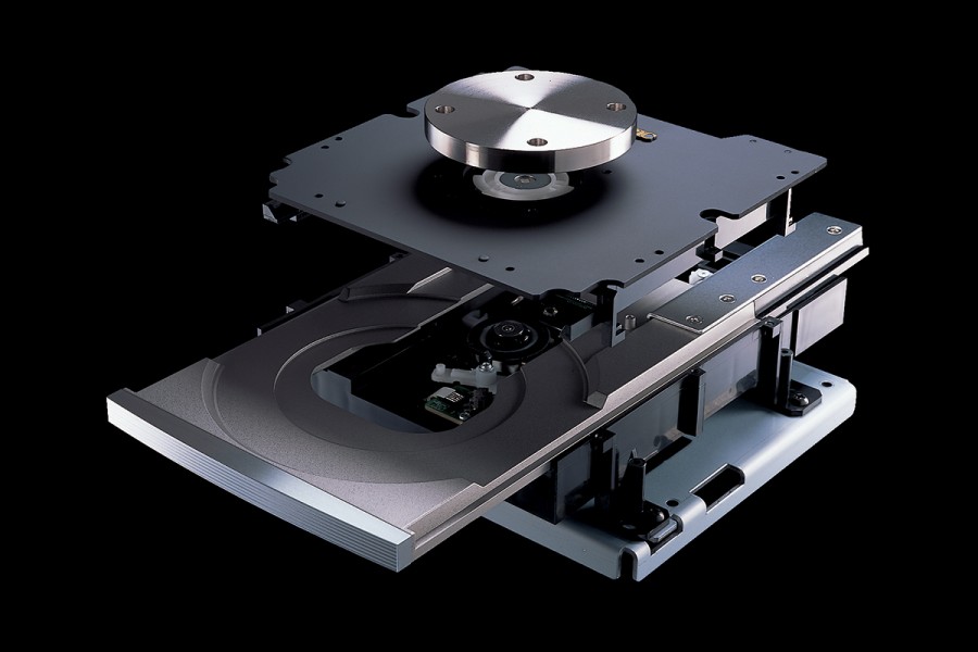

K-07Xs에는 레이저 광축이 항상 수직을 유지하여 디스크를 정밀하게 읽을 수 있는 에소테릭의 독자적인 ‘VOSP 메커니즘’을 탑재합니다. 메커니즘 하우징에는 8mm 두께의 스틸 대구경 스테빌라이저를 장착하여 강성을 높이고 디스크의 고속회전 시 진동을 제거하여 안정적으로 데이터를 판독할 수 있습니다.
▲ VOSP 메커니즘

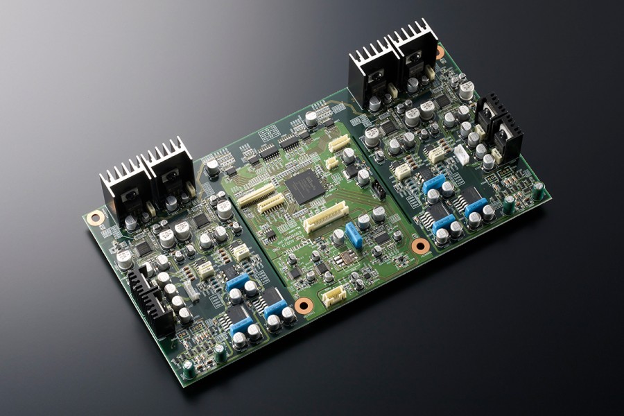

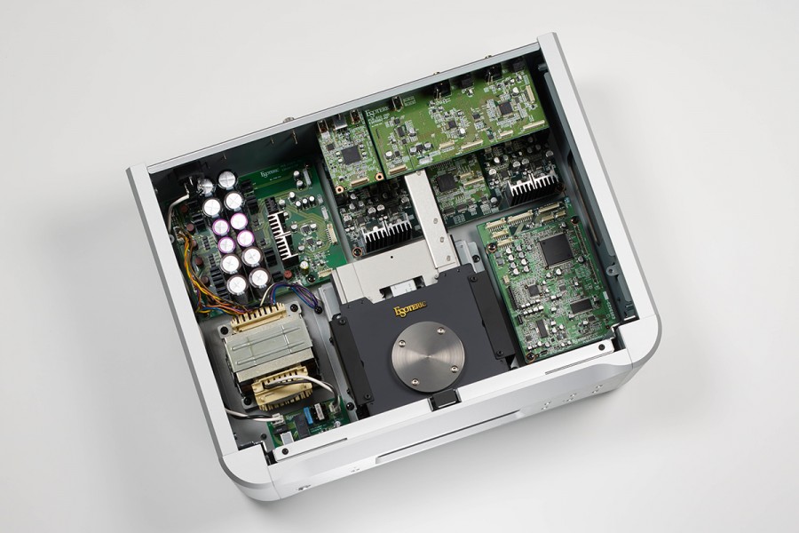

DAC 부는 상위기종인 K-05Xs에 탑재된 것과 동일한 새로운 설계의 듀얼모노 D/A 컨버터를 탑재합니다. DAC 칩은 아사히전자(AKM)의 32bit DAC ‘AK4493’을 탑재했으며, 채널당 4회로의 병렬/차동 회로로 구성하였습니다. DAC 후단에 버퍼앰프를 추가하고 DAC 전원부의 회로패턴을 개선하여 음악신호의 재현성과 순도를 향상시키도록 안정적인 전원공급이 가능합니다.
에소테릭의 특허기술인 32bit의 DAC 칩을 병렬로 조합하여 고해상도 PCM 신호로 아날로그 변환하는 ‘34bit D/A 프로세싱’ 알고리즘을 채용하였습니다. 이를 통해 높은 비트 데이터의 계조를 활용하여 연산오차를 억제하면서도 고정밀 아날로그 변환을 통해 섬세한 음악신호까지 탁월한 표현력을 제공합니다.
▲ K-07Xs DAC 회로. AK4493을 채널당 2개씩 탑재합니다.

▲ K-07Xs 내부
출력 버퍼회로는 상위기종과 같은 ESOTERIC-HCLD로 업그레이드 되었습니다. 2,000V/μs의 빠른 응답소자를 채널당 2회로 탑재합니다. 이를 통해 XLR 출력 시 차동, RCA 출력 시 병렬로 구동하여 사실적인 음악재생과 활력을 더했습니다.
전원부는 대형 EI 코어 트랜스와 음질을 고려한 새로운 디자인의 커스텀 콘덴서, 330,000μF 슈퍼 커패시터 EDLC(Electric Double-Layer Capacitor)를 조합하여 각 회로블럭에 순도 높고 안정된 전원을 공급합니다.

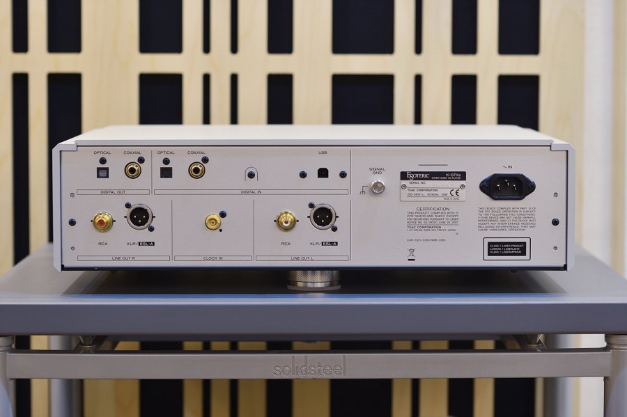

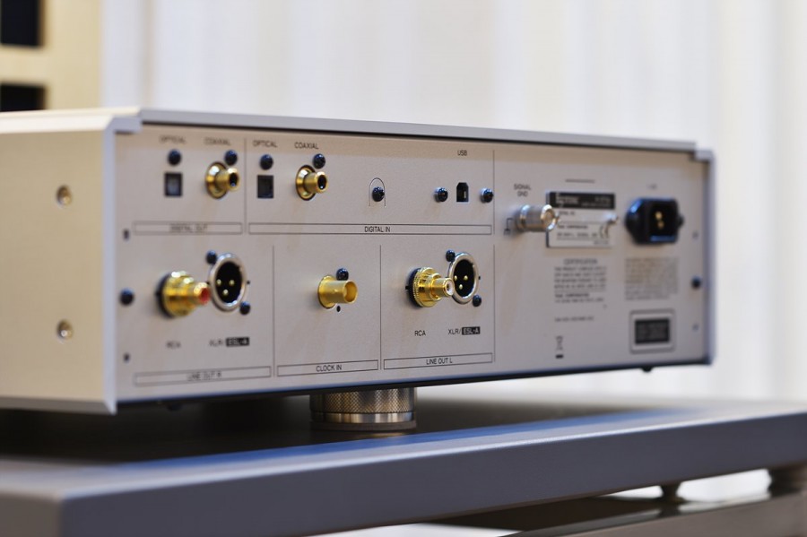

▲ K-07Xs 후면

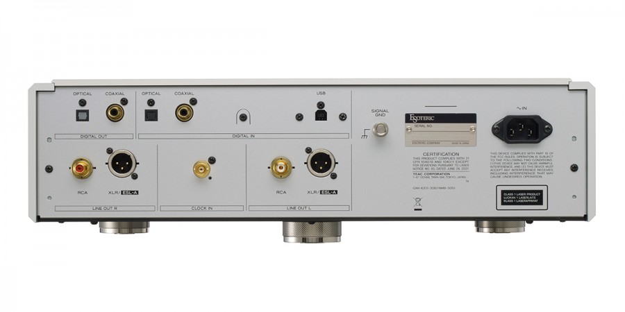

디지털 입력은 USB, 동축 디지털, 광 디지털 음성의 3계통을 제공합니다. USB 연결 시 PC/MAC용 재생 프로그램 ‘에소테릭 HR 오디오 플레이어(ESOTERIC HR Audio Player)’를 무료로 다운로드 할 수 있으며, 최대 DSD 22.5MHz, PCM 768kHz/32bit 음원의 재생이 가능합니다. 또한 새로운 USB 전송방식인 벌크 펫(Bulk Pet)을 지원합니다. 동축/광 디지털 입력은 192kHz/24bit PCM, DSD 2.8MHz(DoP) 입력을 지원하며, 디지털 출력은 동축, 광 각 1계통, 아날로그 출력은 2채널 XLR, RCA을 1계통씩 제공합니다.
일반적인 연결(XLR, RCA) 외에 자사 고유의 전송방식 ‘ES-LINK Analog’를 새롭게 지원합니다. 이를 통해 신호경로의 임피던스의 영향을 억제하여 순도가 높은 신호를 전송할 수 있으며, ES-Link Analog 지원 기기와 연결 시 시스템의 잠재력을 최대한 끌어올릴 수 있습니다.

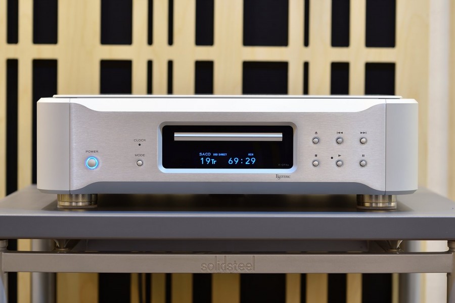

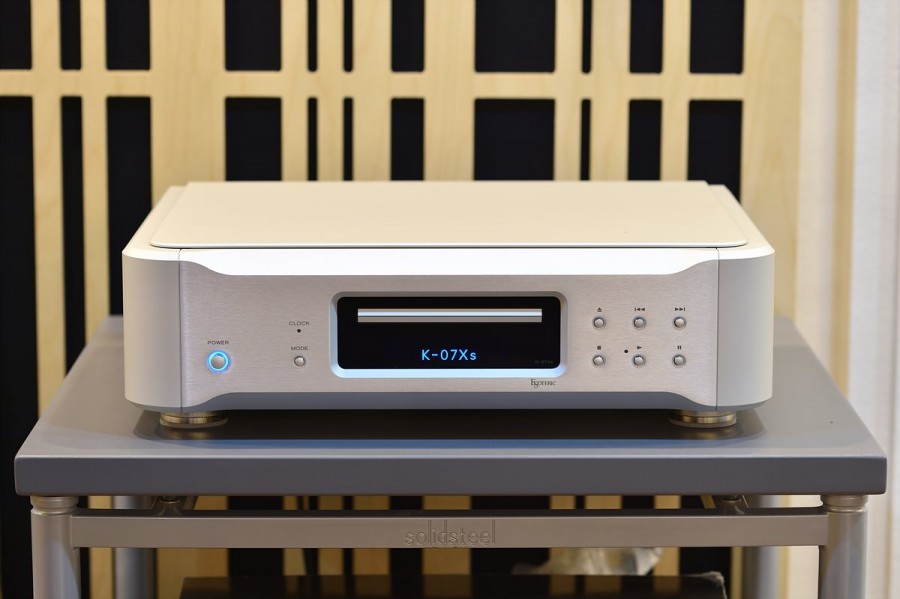

▲ 에소테릭 K-07Xs

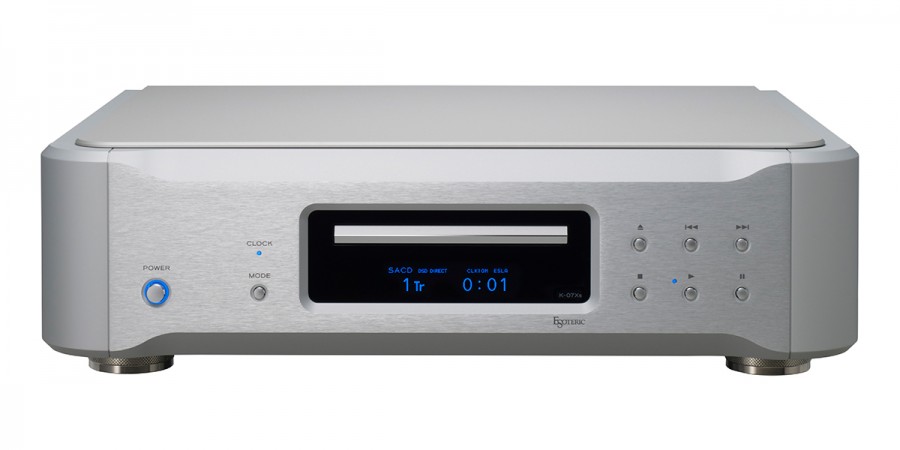

▲ 에소테릭 K-07Xs 전면
▲ 전통적인 에소테릭의 패밀리룩 디자인을 채용합니다.

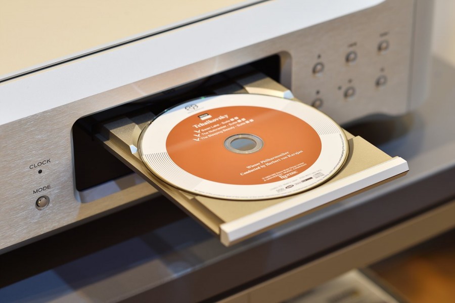

▲ K-07Xs 디스크 트레이. VOSP 메커니즘을 탑재합니다.

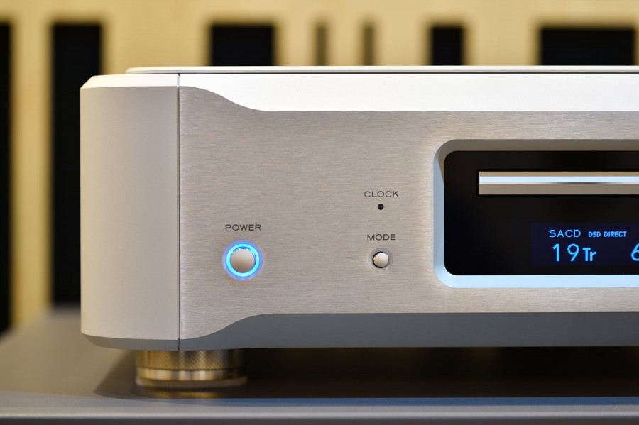

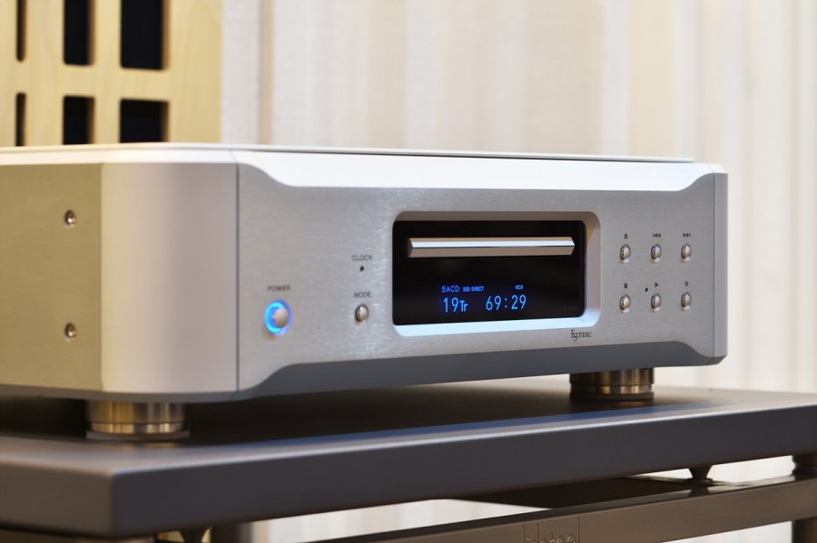

▲ K-07Xs 전면 좌측. 전원버튼과 모드버튼, 클럭 LED가 위치합니다.

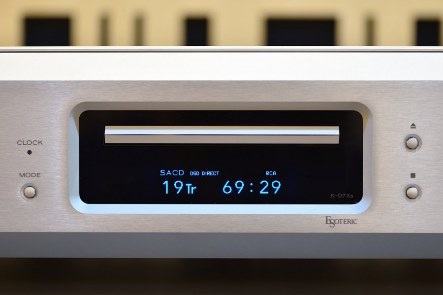

▲ K-07Xs 전면 중앙부. 시인성이 좋아진 OLED 디스플레이를 새롭게 채용하였습니다.

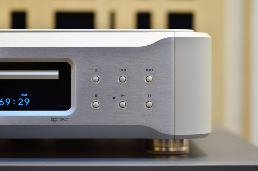

▲ K-07Xs 전면 우측. 재생 관련된 버튼이 위치합니다.
▲ K-07Xs 후면. 다양한 입출력 단자를 제공합니다.
▲ 에소테릭 Xs 시리즈는 새롭게 ES-Link Analog 인터페이스를 제공합니다.

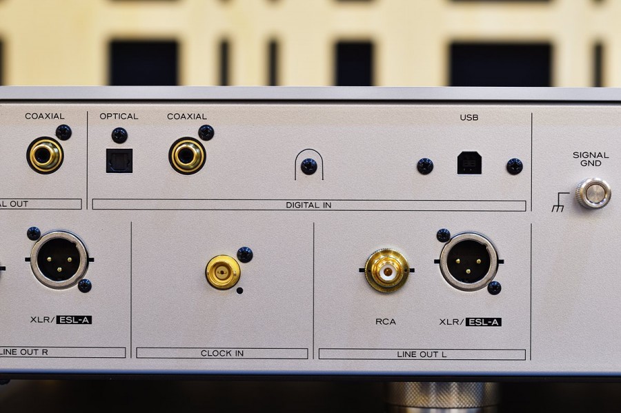

▲ DAC 기능을 위한 입출력 단자와 외부 클럭 입력단자.

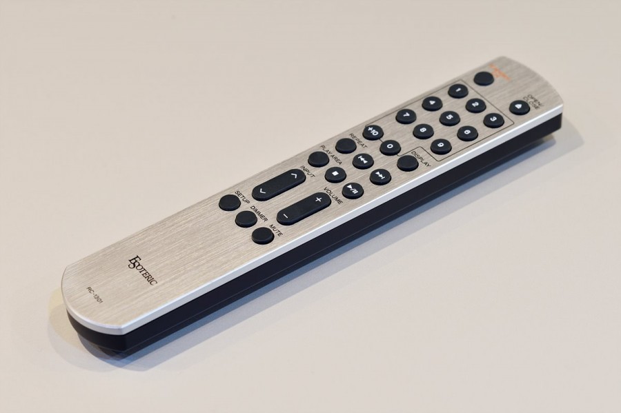

▲ 에소테릭 K-07Xs 리모컨
