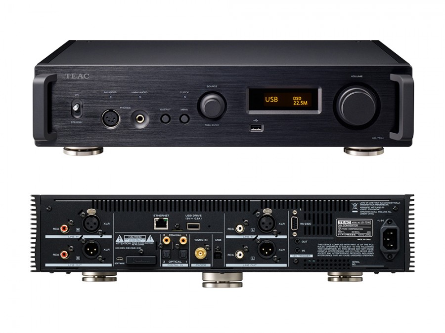

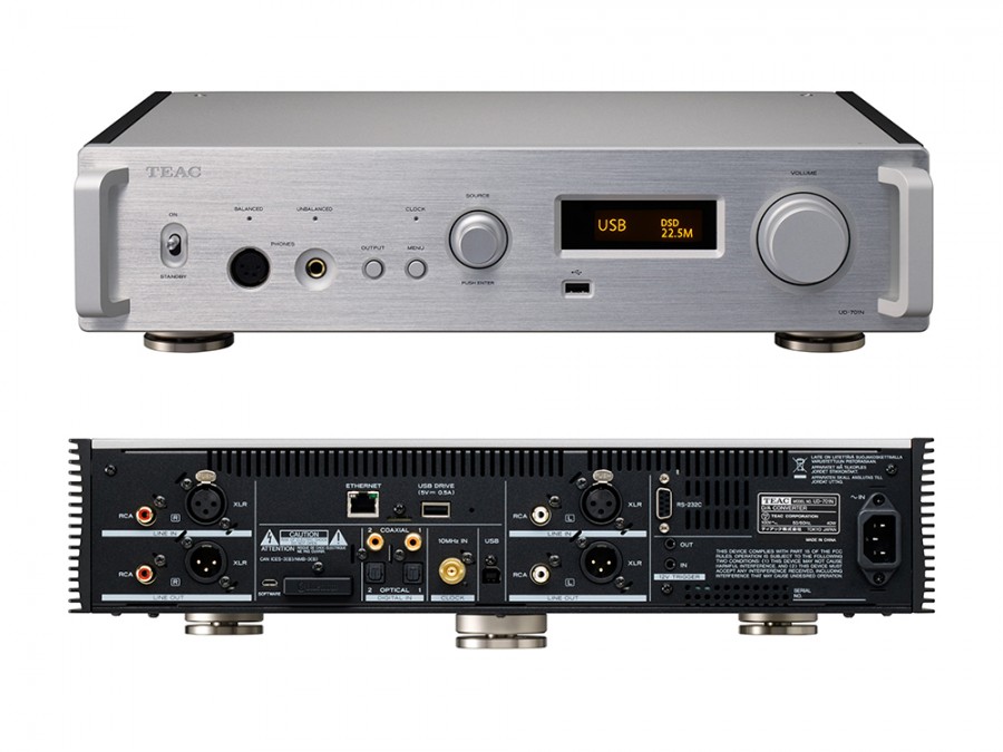

UD-701N DAC / Network Player / Pre Amplifier

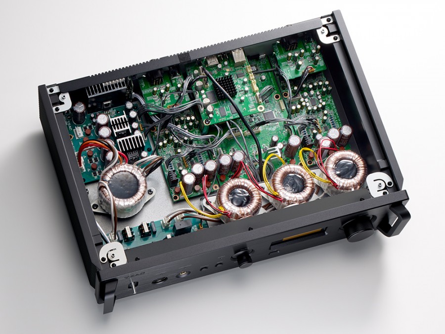

UD-701N은 최대 DSD22.5MHz, PCM은 32bit / 384kHz까지 대응하는 네트워크 플레이어로 자체 개발한 티악 ⊿Σ(델타 시그마) 디스크리트 DAC를 탑재한 플래그쉽 DAC로 MQA 풀 디코더도 탑재 하였습니다. Bluetooth 코덱은 SBC, AAC, aptX 외에도 aptX HD, LDAC, LHDC 등 고음질 코덱도 지원합니다.
티악 델타 시그마 디스크리트 DAC는 독자적인 알고리즘에 의한 FPGA로 구성되어 있으며, PCM 음원은 델타 시그마 모듈레이터를 통해 1bit 신호로 변환한 후 아날로그 신호로 출력하며 DSD는 1bit 그대로 처리합니다.
DA 컨버터에서 아날로그 출력단까지 듀얼 모노 구성으로하여 좌우의 아날로그 신호 네트워크 모듈 및 디지털 제어부에 각각 독립적으로 4 개의 트로이달 코어 트랜스를 탑재했습니다. 네트워크 모듈의 전원은 리니어 전원을 채용하여 안정된 전력을 공급합니다.
프리 앰프 기능도 탑재하고 있어, 동사의 같은 레퍼런스 시리즈인 AP-701 파워앰프와 직접 연결도 가능합니다. 좌우 정부에 독립적인 4회로 구성의 가변 이득 증폭형 볼륨 시스템 TEAC-QVCS를 오디오 신호 경로에 최소 배치하여 스피커 출력과 헤드폰 출력 모두 0.5dB 단위의 매우 미세한 볼륨 조절이 가능하게 설계 되었습니다.
전류 전송 증폭형 버퍼 앰프 TEAC-HCLD는 밸런스 출력의 경우 차동으로 구동되며, 언밸런스 출력의 경우는 병렬로 구동하여 음악 신호가 가지는 활력을 남김없이 전달하고 있습니다.
네트워크 재생면에서는 OpenHome에 대응하고 OpenHome 응용 프로그램에서 쉽게 컨트롤 할 수 있습니다. Spotify Connect, TIDAL, Qobuz 또는 인터넷 라디오 TuneIn도 지원합니다. 또한 Tidal Connect 및 Roon Ready는 추후 펌웨어 업데이트로 지원할 예정입니다.
전면 패널에는 4pinXLR 헤드폰 단자를 탑재하고 있으며, 밸런스, 액티브 그랜드을 선택할 수 있습니다. 액티브 그랜드 방식은 밸런스 연결의 원리로 COLD 측을 강제로 0V에 가깝게 하는 구동 방식에서 일반 그랜드 보다 이상적인 그랜드을 얻을 수 있습니다.
아날로그 입력은 RCA / XLR 각 1개, 디지털 입력은 USB typeB 및 이더넷을 각 1개, Coaxial 및 Optical을 각 2개 탑재했습니다. 또한 USB 플래시 드라이브 단자로 USB2.0을 지원하는 USB typeA을 전면 및 후면에 1 개씩 탑재했으며, 10MHz 클록 입력 BNC 단자도 탑재 했습니다.
아날로그 출력은 RCA / XLR 각 1개, 헤드폰 출력은 전면 패널에 위의 4pinXLR를 1개 외에 6.3mm 스테레오 잭도 1개 탑재했습니다.
또한 PCM 디지털 신호를 최대 384kHz로 업 컨버팅도 가능하며, MQA의 디코딩은 디지털 입력의 재생에도 대응하고 휴대용 CD 플레이어에서 S/PDIF 입력 등으로 MQA 풀 디코딩이 가능하게 되어 있습니다.
크기는 444W × 111H × 334Dmm 무게는 11.8kg. 아날로그 출력의 주파수 특성은 5Hz - 80kHz S/N 비는 110dB, 왜율은 0.005 % 입니다. 헤드폰 출력 실제 출력은 500mW × 2 (언밸런스시 / 32Ω), 700mW × 2 (밸런스시 / 32Ω) 적합 부하 임피던스는 16 - 600Ω입니다.

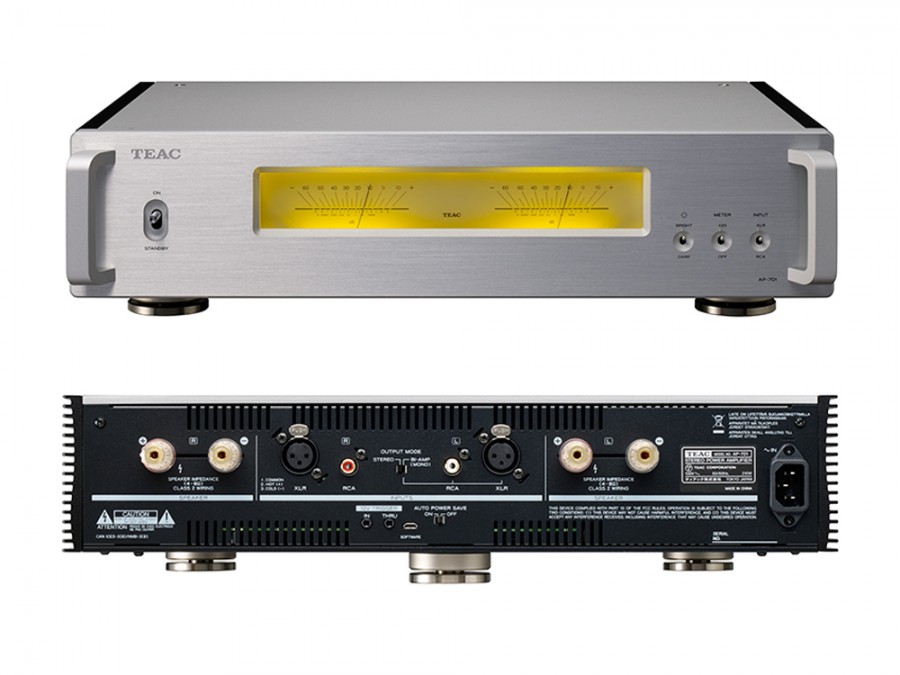

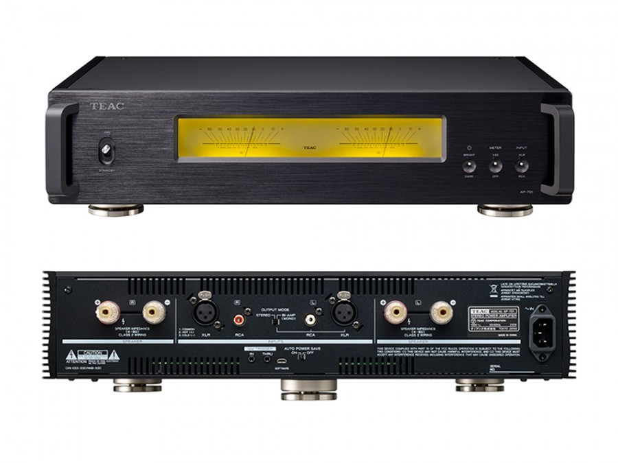

AP-701 Stereo Power Amplifier

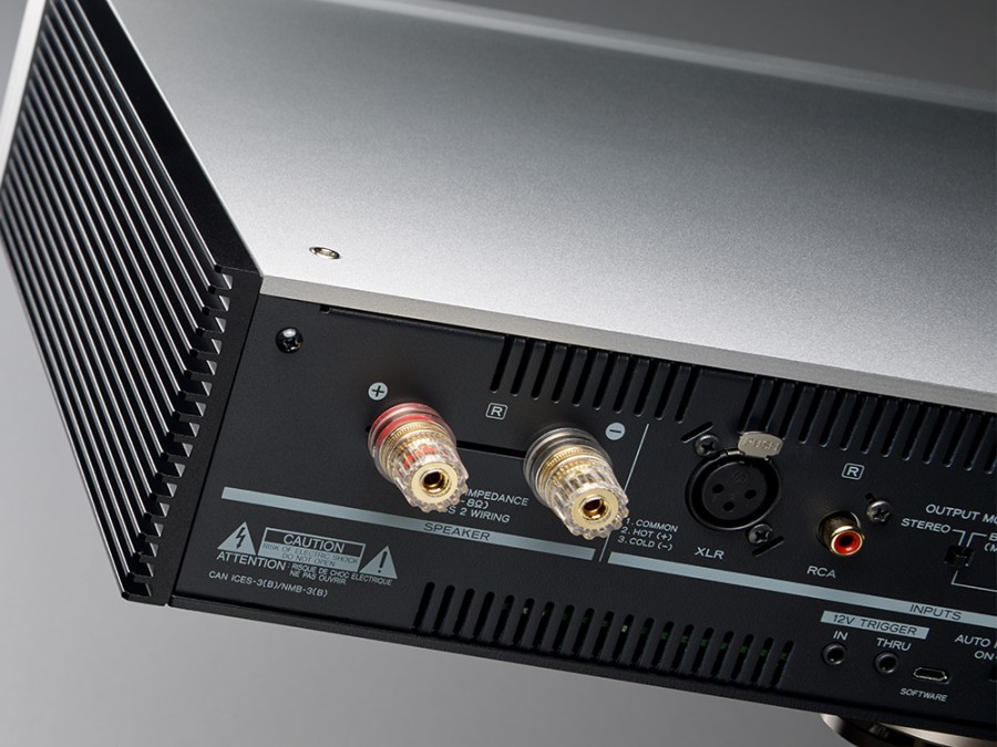

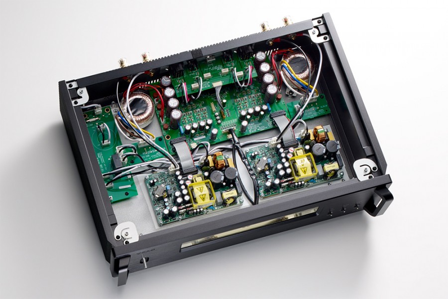

AP-701 파워앰프는 자체 튜닝을 한 Hypex사의 Ncore 파워 모듈을 2개 탑재하여 실용 최대 출력 170W × 2 (8Ω) / 260W × 2 (4Ω)를 실현했습니다. 전면 패널에는 각 채널 레벨 미터를 탑재하였습니다.
입력 단자는 RCA, XLR 1개씩 탑재했습니다. 입력에서 출력까지 완벽한 듀얼 모노 구성으로 좌우채널의 간섭을 방지하여 우수한 채널 분리도를 실현하고 있습니다. 각 채널의 입력 스테이지는 풀 밸런스로 설계되어 스피커 본래의 성능을 최대한 끌어내도록 설계되었습니다.
케이스는 진동을 제어하는 유연한 구조로 제작되었으며, 3mm 두께의 무게 판금을 기초로 전면, 측면, 후면을 고정했습니다. 상단 패널의 접합에는 서스펜션 기능을 갖춘 조인트를 사용하고 이로 인해 개방적이고 신선한 음장을 재현합니다.
진동 컨트롤은 철저히 하고, 트랜스는 바닥 판에서 띄운 플로팅 구조를 채용했습니다. 사이드 패널의 경우 특별하게 제작된 디자인으로 공진을 효과적으로 제거합니다. 또한 바닥 판과 발과의 접합에 티악의 핀 포인트 풋도 채용하고 있습니다.
공기 흐름을 계산한 기판 배치 및 흡〮배기구를 배치하여 팬리스 디자인을 실현했습니다. 앰프 모듈은 바닥 판에 직접 연결하여 방열성을 높이고, 사이드 패널의 핀 구조와 함께 내부의 열을 확실히 제어 합니다.
입력 보드는 각 커넥터 사이에 슬릿을 마련하는 것으로, 내구성을 확보했습니다. 또한 입력 보드에서 커넥터를 사용하지 않고 직접 연결 배선을 사용해, 입력 신호의 손실 없이 개별 버퍼 회로에 신호를 전달합니다.
스피커 적합 임피던스는 4 - 8Ω, 앰프 부의 주파수 특성은 10Hz - 50kHz 총 고조파 왜율 0.003 %, S/N 비는 110dB입니다. 크기는 444W × 111.3H × 348.2Dmm. 무게는 9.9kg.
