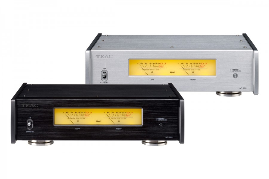

티악(Teac)은 레퍼런스(Reference) 시리즈의 신제품으로 N코어(Ncore) 모듈을 탑재한 파워앰프 ‘AP-505’를 6월에 발매할 예정이다.
AP-505는 A4 크기의 컴팩트한 케이스를 사용하며, 실용 최대 출력 130W×2(4Ω), BTL 연결 시 250W×1(8Ω)의 고출력을 제공하는 스테레오 파워앰프. 전면에는 대형 레벨 미터와 음질을 고려한 3점 지지 방식의 핀 포인트 풋을 특징으로 한다.

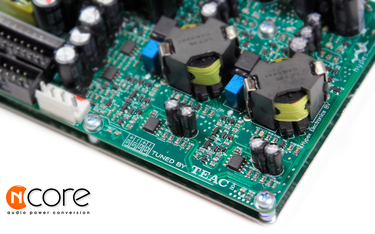

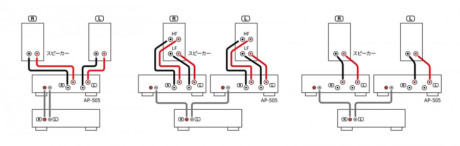

파워앰프 부에는 능률과 음질에 정평이 있는 네델란드 하이펙스(Hypex)의 N코어 모듈을 튜닝하여 탑재한다. 모드 전환을 통해 스테레오 동작 외에도 바이앰프 연결과 브리지(BTL) 연결 등이 가능하다. 프리앰프, 파워앰프 부의 전 단계에서 풀 밸런스 전송을 채용한다. 노이즈를 제거하고 우수한 S/N 비를 통해 고음질 신호전송이 가능하다.
▲ AP-505는 3가지 작동모드를 제공한다. 좌로부터 스테레오, 바이앰프, 브릿지모드

▲ AP-505에는 N코어 모듈을 탑재한다.

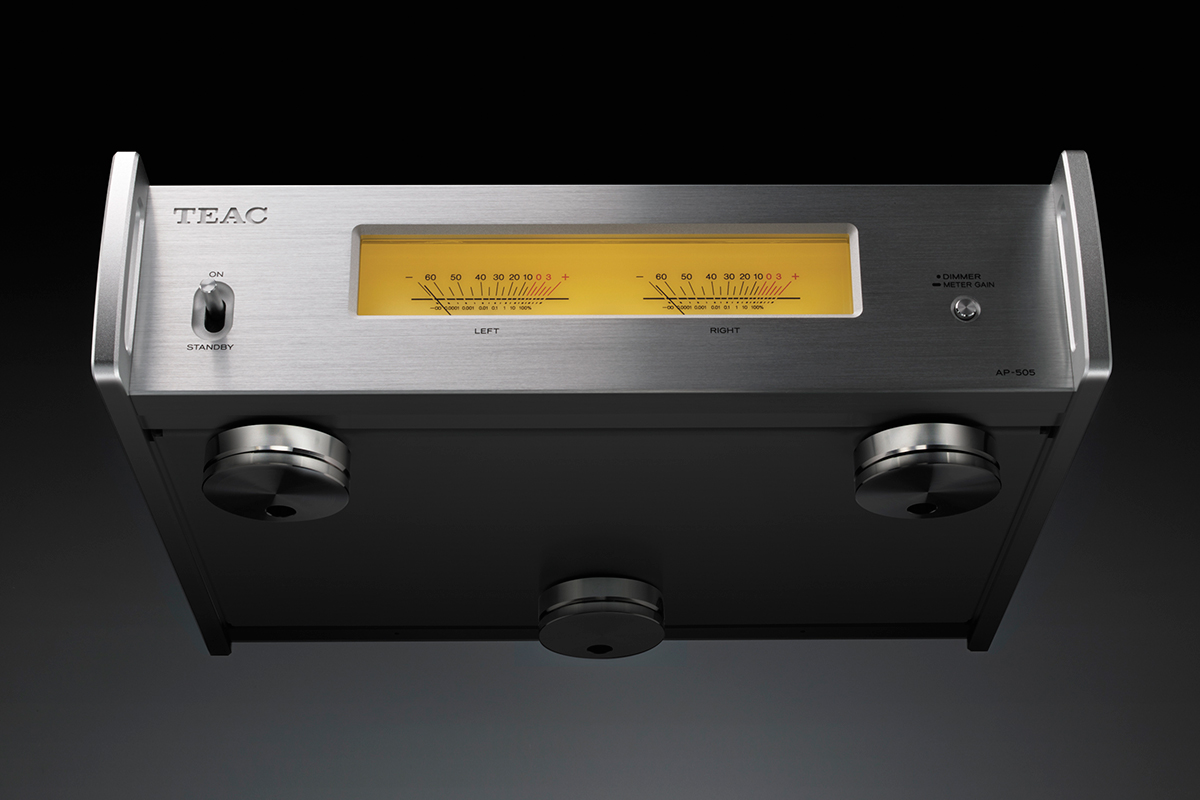

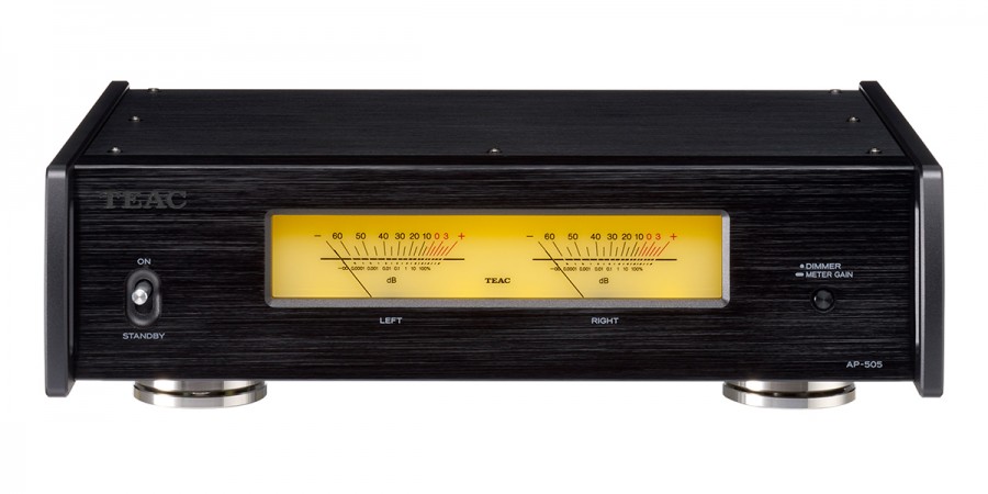

전면 패널에는 오디오 신호의 레벨에 맞춰 동작하는 대형 레벨미터를 탑재한다. 4단계 조광 설정 외에도 레벨 미터의 작동을 끄거나 2단계의 감도전환을 통해 레벨미터를 사용자의 취향대로 정의할 수 있다. 레벨미터를 사용하지 않더라도 전원의 On/Off를 확인할 수 있도록 토글 전원 스위치를 채택했다.
▲ AP-505는 전면에 대형 레벨미터를 제공한다.
안정된 접지가 가능한 3점 지지 방식의 핀 포인트 풋을 채용한다. 스파이크 모양과 풋 본체와 절구 모양의 접시를 가진 풋 기반이 일체화 된 티악의 오리지널 구조로 소리의 윤곽을 돋보이게 하고 분해능과 음상 정위의 향상을 실현했다. 외장은 알루미늄 재질의 견고한 스틸 섀시를 사용한다.

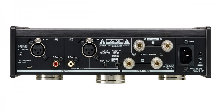

▲ AP-505 후면

입력단자는 XLR(2번 HOT)와 RCA 각 1계통을 제공한다. 스피커 터미널은 AWG8 대응 나사식 단자. 적합 임피던스는 4~16Ω(스테레오 바이앰프 시), 8~16Ω(BTL 시).

AP-505의 가격은 오픈 프라이스, 색상은 블랙과 실버의 2종류를 제공한다.
