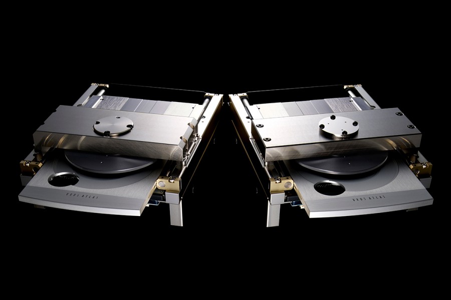

일체형 SACD 플레이어 XD 에디션은 드라이브 메커니즘의 새로운 플랫폼 ‘VRDS-ATLAS’와 플래그십 그란디오소(Grandioso)의 개발로 완전 자사 설계의 마스터 사운드 디스크리트 DAC(Master Sound Discrete DAC)를 탑재한다. K-01XD은 상위모델과 동일한 ‘ATLAS 01’, K-03XD는 ‘ATLAS 03’을 탑재한다.

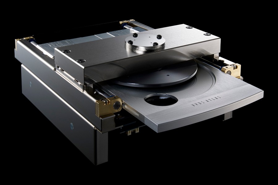

▲ VRDS-ATLAS 01(좌), VRDS-ATLAS 02(우)
30년 이상 진화해온 VRDS 메커니즘의 새로운 플랫폼 VRDS-ATLAS는 플래그십 그란디오소 P1X, 그란디오소 K1X에 채용한 레퍼런스 메커니즘의 기술을 이어받았다. K-01XD에는 전용 VRDS-ATLAS 메커니즘을 탑재한다.
K-01XD에 탑재한 ATLAS 01은 상위모델과 동일한 20mm 두께의 브릿지를 채용한다. 높은 강성과 무게는 음질에 영향을 미치는 진동을 감쇠한다. 턴테이블은 음질에 정평이 있는 두랄루민과 SS400 스틸 사이드 패널을 사용하여 전작인 VRDS-NEO 보다 대형화 했다. 스핀들 베어링은 스틸 볼에 의한 접촉 드러스트 베어링을 채용하여 마찰과 회전 노이즈를 최대한 억제한다.

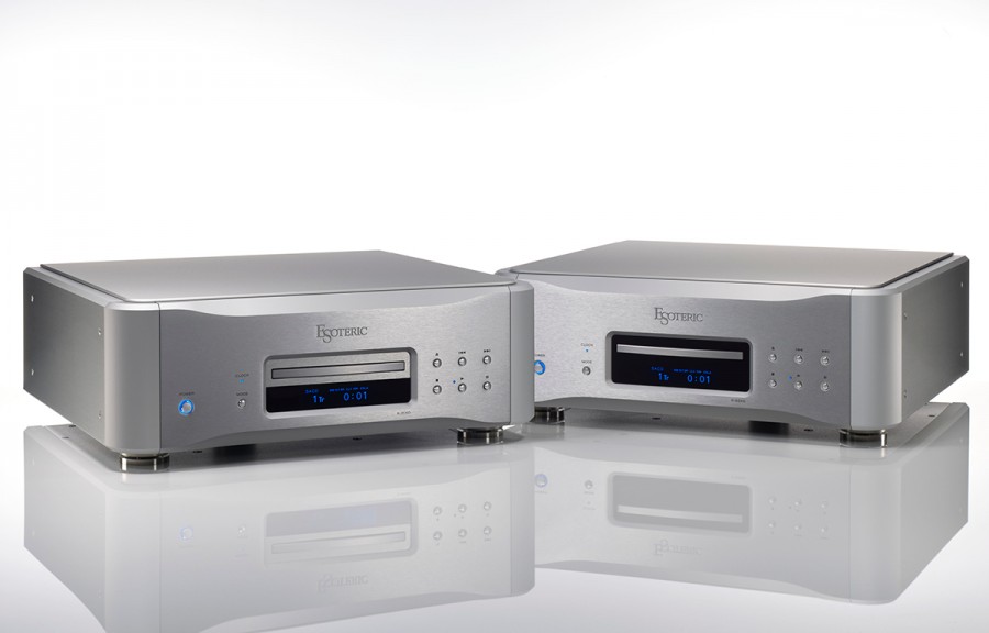

▲ 에소테릭 K-01XD

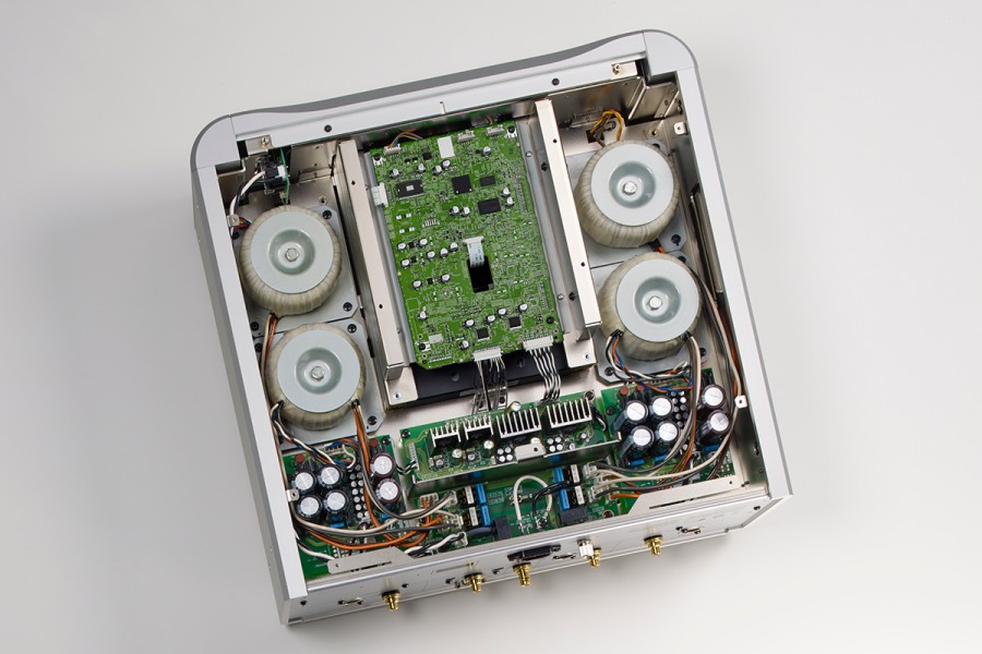

전원부도 대폭 강화했다. 총 4개의 대용량 트로이달 트랜스를 탑재하여 DAC 부의 좌우 채널, 메커니즘, 디지털 회로에 독립적으로 사용한다. 전원 레귤레이터는 집적 회로를 사용하지 않은 디스크리트 구성으로 피드백 량을 최소화하는 ‘로우 피드백 DC 레귤레이터’를 채용하여 힘차고 개방감 넘치는 사운드를 실현한다. 또한 총 71개(총 용량 1,850,000μF/1.85F) 슈퍼 커패시터를 탑재하여 저역의 해상도 등을 향상시켰다.
▲ K-01XD 내부 상단

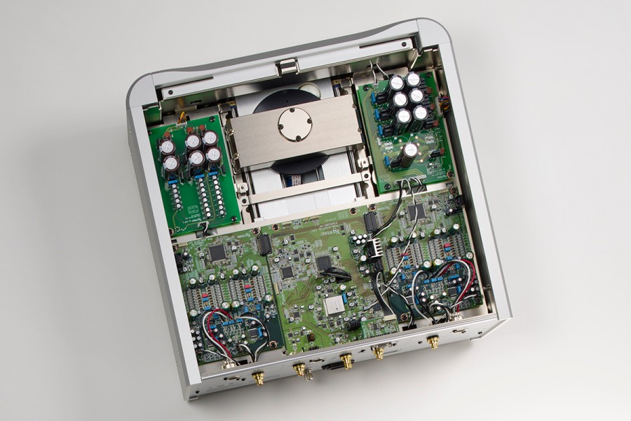

VRDS-ATLAS 메커니즘은 섀시 중앙에 배치하고 5mm 두께의 스틸 섀시에 고정했으며, 자사의 핀 포인트 풋의 3점 지지 방식을 사용하여 회전 메커니즘의 진동을 효과적으로 억제한다. 섀시 내부는 더블 데크(2층) 구조로 주요 오디오 기판을 상단에, 전원회로와 트랜스는 하단에 배치하여 자속 누설이나 진동 등의 영향을 방지하고 전원공급 배선을 최소화했다. 상단 패널은 나사를 조이지 않은 세미 플로팅 구조로 개방감 넘치는 사운드를 제공한다.
▲ K-01XD 내부 하단
USB 입력은 DSD 22.5MHz, PCM 384kHz/32bit 재생을 지원한다. PCM을 2/4/8/16배(최대 768kHz)의 업 컨버팅 기능과 PCM의 DSD 변환기능을 갖췄다. MQA-CD 디코딩 재생을 비롯하여 USB 및 디지털 입력을 통해 재생 시 MQA 재생을 지원한다.
▲ K-01XD 내부 상단

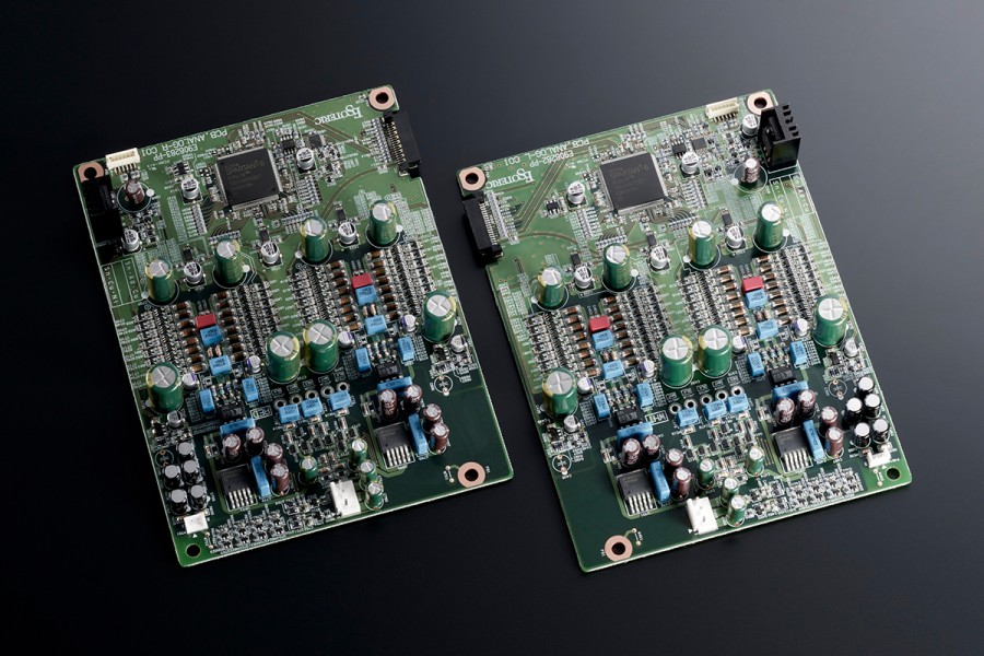

마스터 사운드 디스크리트 DAC는 그란디오소 D1X에 처음 탑재한 자사 설계의 독립 DAC로, K-01XD에 탑재 된 버전은 그란디오소 K1X 버전의 설계를 이어받으면서도 회로구성을 단순화 한 것으로 고품질 D/A 변환 성능을 제공한다.
DAC는 채널당 32개 요소로 구성된다. 각 요소는 클럭 드라이버, 논리 회로, 커패시터, 저항 등의 부품으로 구성된 주요 부품은 32요소 분은 모두 독립 시키는 등 그란디오소 D1X에서 발전시킨 호화스러운 물량을 투입하여 음악의 에너지를 남김 없이 순수하게 출력한다.
자체 개발한 64bit/512Fs 대응 ΔΣ 모듈레이터를 탑재. DSD, PCM을 각각 최적의 재생을 위한 FPGA 디지털 프로세싱 알고리즘은 마스터 사운드 디스크리트 DAC를 위해 개발한 전용 알고리즘을 사용한다.
▲ K-01XD, K-03XD D/A 컨버터
독자적인 전류 전송으로 향상된 출력 버퍼회로 ‘ESOTERIC-HCLD’를 장비한다. 응답속도를 나타내는 슬루율은 2,000V/μs의 고속소자를 채용한다. 아날로그 출력 회로에서 가장 중요하고 강력한 전류 전송 능력과 스피드를 극한까지 추구하고 숨막히는 다이내믹 레인지를 통해 음악의 리얼리티를 재현한다.

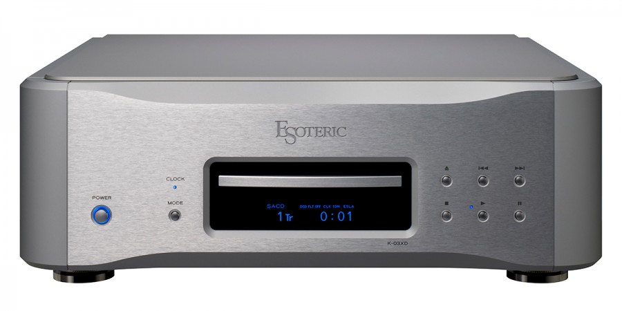

▲ K-03XD
K-03XD에 탑재한 드라이브 메커니즘 ATLAS 03은 18mm 두께의 브릿지를 채용하여 진동을 감쇠한다. 턴테이블은 두랄루민, SS400 스틸 사이드 패널을 사용하여 VRDS-NEO보다 대형화했다. 스핀들 베어링은 상위모델과 동일한 스틸 볼 점 접촉 스러스트 베어링으로 마찰과 회전소음을 억제한다.
전원부는 총 2개의 대용량 트로이달 트랜스를 탑재. 디지털과 아날로그 전원부를 독립적으로 제공한다. DAC 부의 좌우 채널, 드라이브 메커니즘, 디지털 회로에 전용 전원 트랜스로부터 공급하도록 설계했다. 로우 피드백 DC 레귤레이터와 26개(총 용량 650,000μF/0.65F)의 슈퍼 커패시터를 탑재한다.
▲ K-03XD에 탑재되는 VRDS-ATLAS 02
VRDS-ATLAS 드라이브 메커니즘은 중앙에 배치하고 5mm 두께의 스틸 섀시에 고정했다. 자사의 핀 포인트 풋 방식의 3점 지지방식을 사용한다. 섀시 내부는 더블 데크 구조를 사용하며, 세미 플로팅 상단 패널을 채용했다.
DAC는 마스터 사운드 디스크리트 DAC로 그란디오소 K1X 버전의 핵심기술을 이어받으면서 회로를 단순하게 구성한 K-03XD용 버전을 탑재한다. DAC 회로는 채널당 32개 요소로 구성된다. 자체 개발한 64bit/512Fs 대응 ΔΣ 모듈레이터 및 전류 전송을 향상시킨 출력 버퍼회로 ESOTERIC-HCLD을 장비한다.

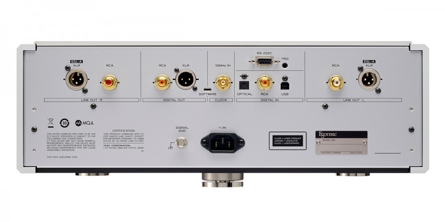

출력단자는 아날로그 XLR, RCA 각 1계통, 디지털 XLR, RCA 각 1계통. 이외에 USB, 동축, 광 디지털 입력을 갖췄다.
▲ K-03XD 후면
USB 입력은 DSD 22.5MHz, PCM 384kHz/32bit 재생을 지원하고, PCM 2/4/8/16배(최대 768kHz) 업 컨버전 및 PCM의 DSD 변환을 지원한다. MQA-CD 디코딩 재생과 USB 등 각 디지털 입력 재생 시 MQA 재생에 대응한다.
클럭은 그란디오소 커스텀 VCXO II를 탑재했으며, BNC 클럭입력을 갖춰 외부 마스터 클럭과 연결할 수 있다. 소비전력 25W. 크기 445×438×162mm, 무게 28kg. 리모컨과 전원 케이블을 제공한다.
