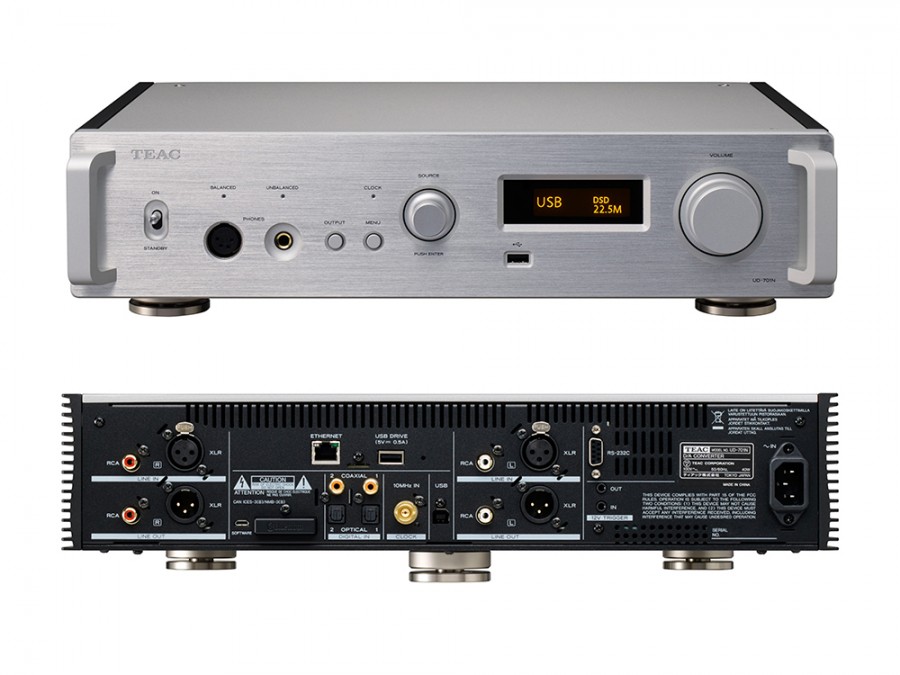

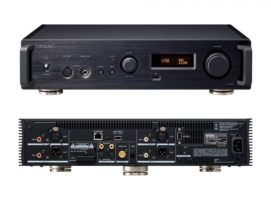

▲ UD-701N DAC / Network Player / Pre Amplifier Black Color
UD-701N은 최대 DSD22.5MHz, PCM은 32bit / 384kHz까지 대응하는 네트워크 플레이어로 자체 개발한 티악 ⊿Σ(델타 시그마) 디스크리트 DAC를 탑재한 플래그쉽 DAC로 MQA 풀 디코더도 탑재 하였습니다. Bluetooth 코덱은 SBC, AAC, aptX 외에도 aptX HD, LDAC, LHDC 등 고음질 코덱도 지원합니다.
티악 델타 시그마 디스크리트 DAC는 독자적인 알고리즘에 의한 FPGA로 구성되어 있으며, PCM 음원은 델타 시그마 모듈레이터를 통해 1bit 신호로 변환한 후 아날로그 신호로 출력하며 DSD는 1bit 그대로 처리합니다.

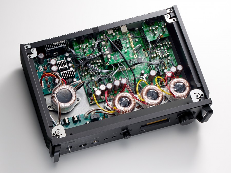

▲ UD-701N의 정교하게 제작된 내부
DA 컨버터에서 아날로그 출력단까지 듀얼 모노 구성으로하여 좌우의 아날로그 신호 네트워크 모듈 및 디지털 제어부에 각각 독립적으로 4 개의 트로이달 코어 트랜스를 탑재했습니다. 네트워크 모듈의 전원은 리니어 전원을 채용하여 안정된 전력을 공급합니다.

▲ UD-701N DAC / Network Player / Pre Amplifier Silver Color
전면 패널에는 4pinXLR 헤드폰 단자를 탑재하고 있으며, 밸런스, 액티브 그랜드을 선택할 수 있습니다. 액티브 그랜드 방식은 밸런스 연결의 원리로 COLD 측을 강제로 0V에 가깝게 하는 구동 방식에서 일반 그랜드 보다 이상적인 그랜드을 얻을 수 있습니다.
아날로그 입력은 RCA / XLR 각 1개, 디지털 입력은 USB typeB 및 이더넷을 각 1개, Coaxial 및 Optical을 각 2개 탑재했습니다. 또한 USB 플래시 드라이브 단자로 USB2.0을 지원하는 USB typeA을 전면 및 후면에 1 개씩 탑재했으며, 10MHz 클록 입력 BNC 단자도 탑재 했습니다.
아날로그 출력은 RCA / XLR 각 1개, 헤드폰 출력은 전면 패널에 위의 4pinXLR를 1개 외에 6.3mm 스테레오 잭도 1개 탑재했습니다.
▲ PCM 32bit / 384 kHz, DSD 22.5MHz, MQA 디코더, Roon Ready, 블루투스 등 다양한 기능을 제공한다.
또한 PCM 디지털 신호를 최대 384kHz로 업 컨버팅도 가능하며, MQA의 디코딩은 디지털 입력의 재생에도 대응하고 휴대용 CD 플레이어에서 S/PDIF 입력 등으로 MQA 풀 디코딩이 가능하게 되어 있습니다.
크기는 444W × 111H × 334Dmm 무게는 11.8kg. 아날로그 출력의 주파수 특성은 5Hz - 80kHz S/N 비는 110dB, 왜율은 0.005 % 입니다. 헤드폰 출력 실제 출력은 500mW × 2 (언밸런스시 / 32Ω), 700mW × 2 (밸런스시 / 32Ω) 적합 부하 임피던스는 16 - 600Ω입니다.

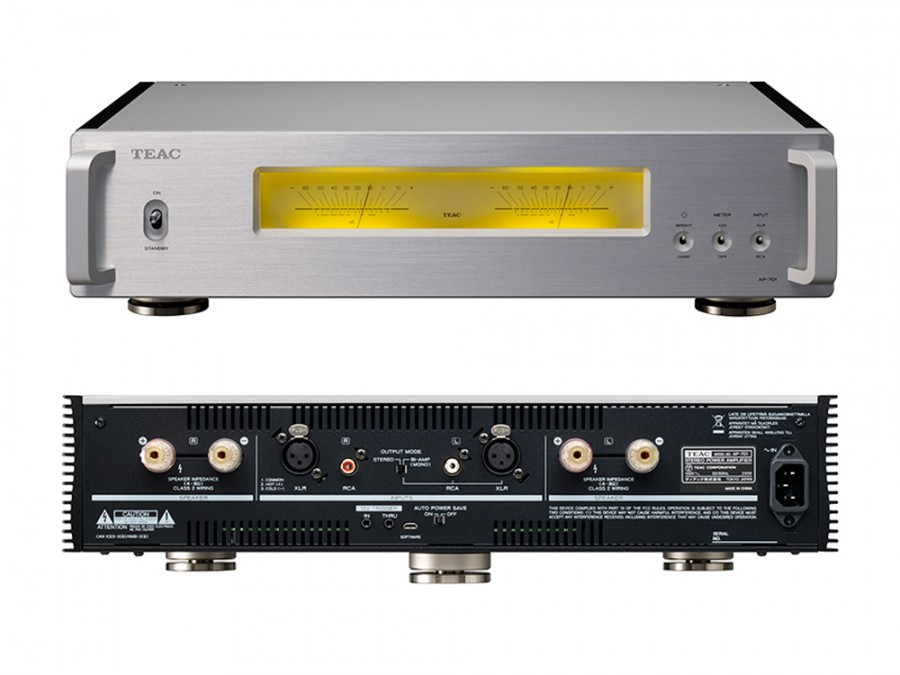

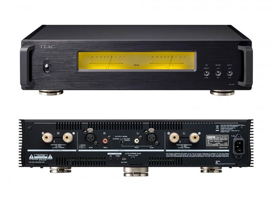

▲ AP-701 Stereo Power Amplifier Black Color
AP-701 파워앰프는 자체 튜닝을 한 Hypex사의 Ncore 파워 모듈을 2개 탑재하여 실용 최대 출력 170W × 2 (8Ω) / 260W × 2 (4Ω)를 실현했습니다. 전면 패널에는 각 채널 레벨 미터를 탑재하였습니다.

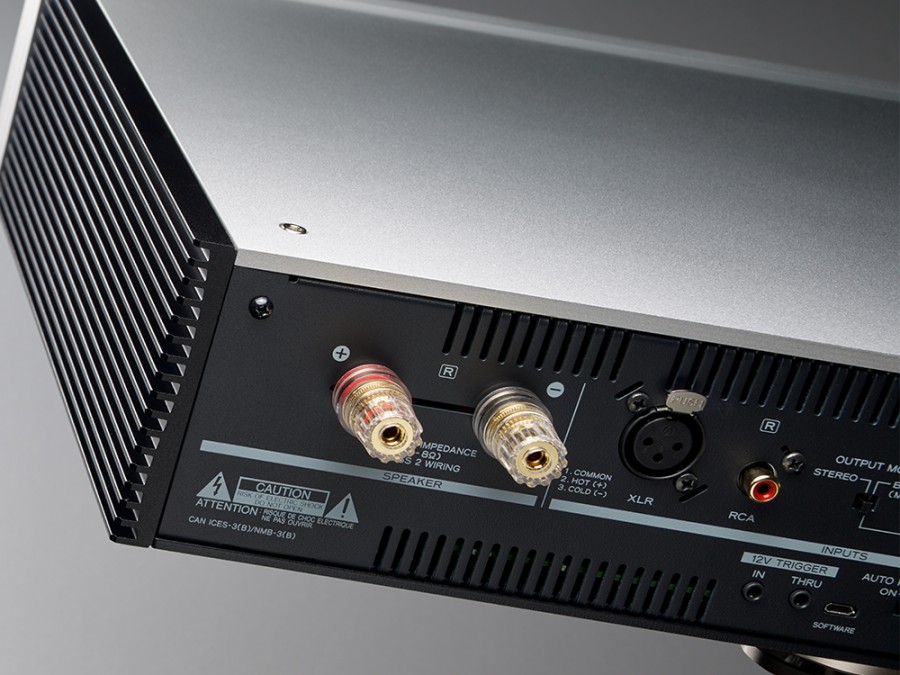

▲ AP-701 Stereo Power Amplifier의 후면 단자부
입력 단자는 RCA, XLR 1개씩 탑재했습니다. 입력에서 출력까지 완벽한 듀얼 모노 구성으로 좌우채널의 간섭을 방지하여 우수한 채널 분리도를 실현하고 있습니다. 각 채널의 입력 스테이지는 풀 밸런스로 설계되어 스피커 본래의 성능을 최대한 끌어내도록 설계되었습니다.

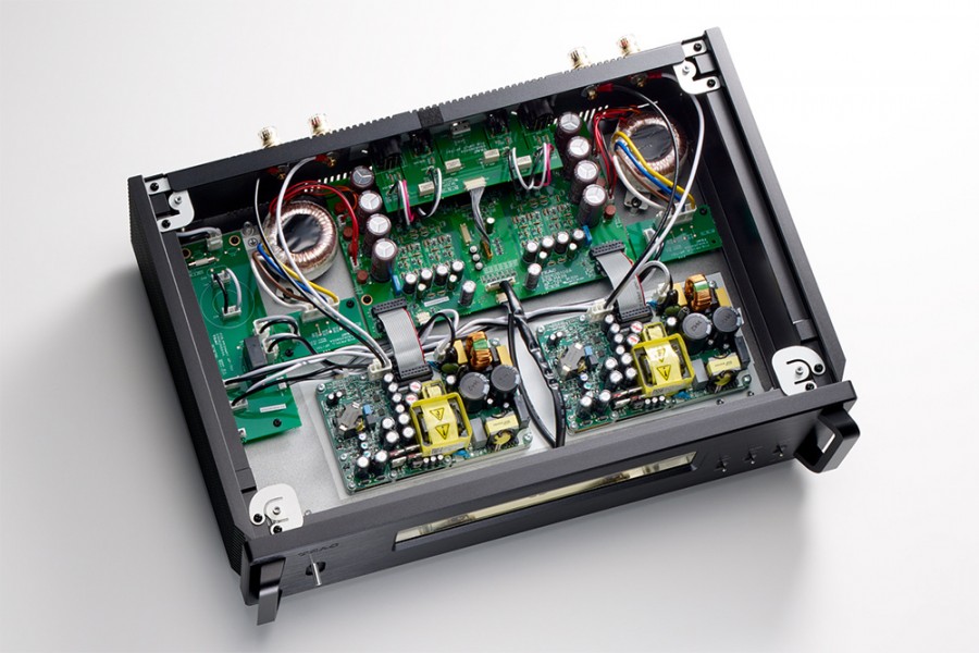

▲ AP-701의 정교하게 제작된 내부
입력 보드는 각 커넥터 사이에 슬릿을 마련하는 것으로, 내구성을 확보했습니다. 또한 입력 보드에서 커넥터를 사용하지 않고 직접 연결 배선을 사용해, 입력 신호의 손실 없이 개별 버퍼 회로에 신호를 전달합니다.
스피커 적합 임피던스는 4 - 8Ω, 앰프 부의 주파수 특성은 10Hz - 50kHz 총 고조파 왜율 0.003 %, S/N 비는 110dB입니다. 크기는 444W × 111.3H × 348.2Dmm. 무게는 9.9kg.
